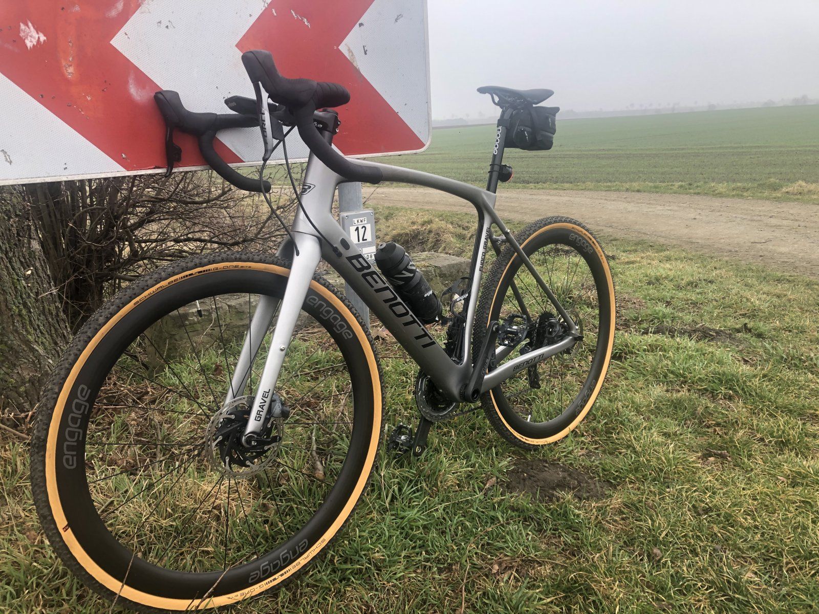

Ich hab mir ein Benotti Fuoco Gravel geholt genau mit dem gleichen Ziel wie du - ein universelles Rad zu haben - bisher bin ich damit auch gut zufrieden. Ziehe jedoch die Reifen um, da ich noch nicht bereit war einen zweiten Laufrad Satz zu kaufen :)

Reifen umziehen geht natürlich auch.
Möglich wurde die ganze Geschichte ja erst mit dem Einzug der Scheibenbremse (Reifenbreite), sinnvoll erst mit Einzug der Steckachse. Vorher Verzug der Gabel beim Bremsen und danach meist übles schleifen.
