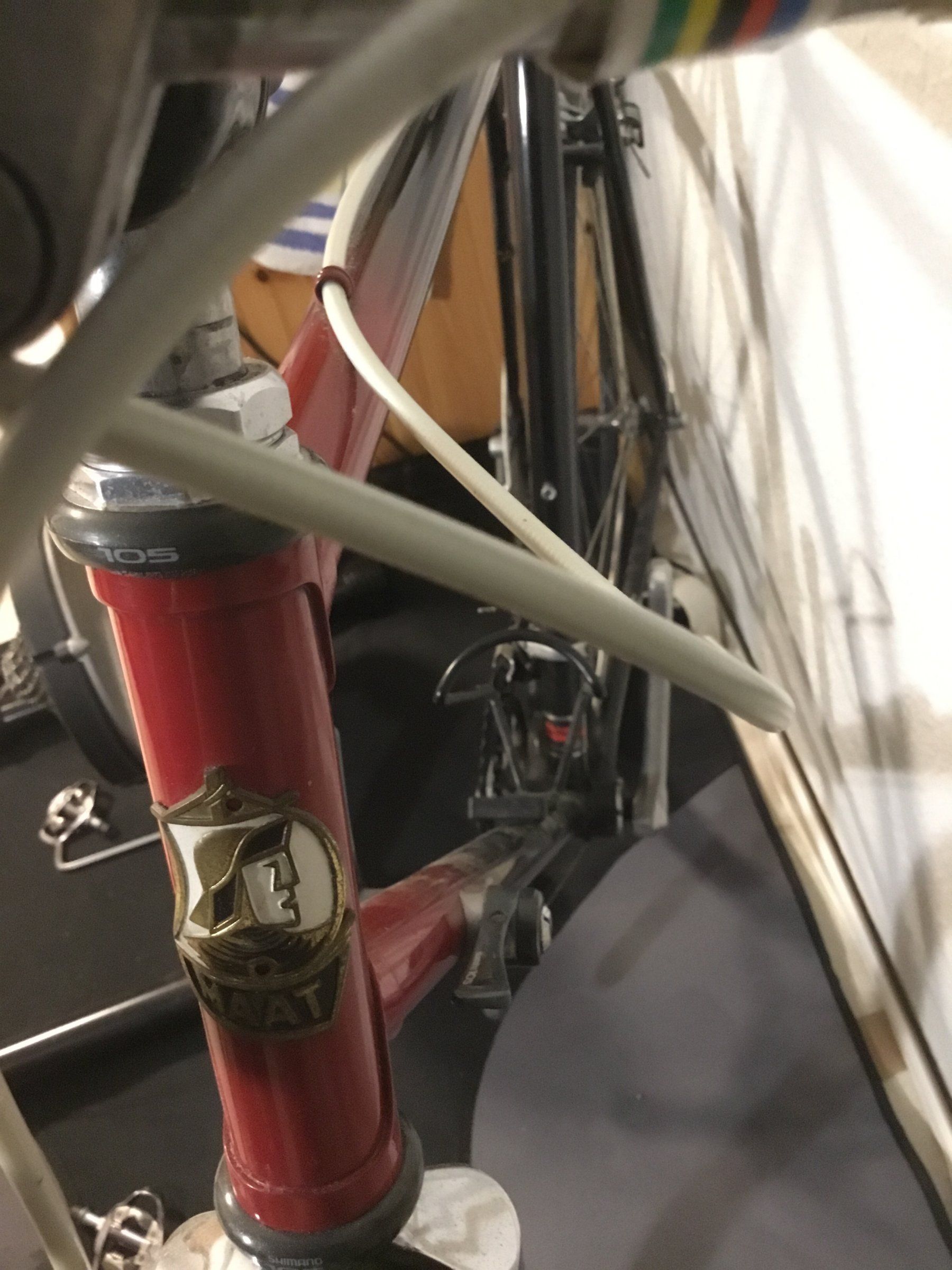

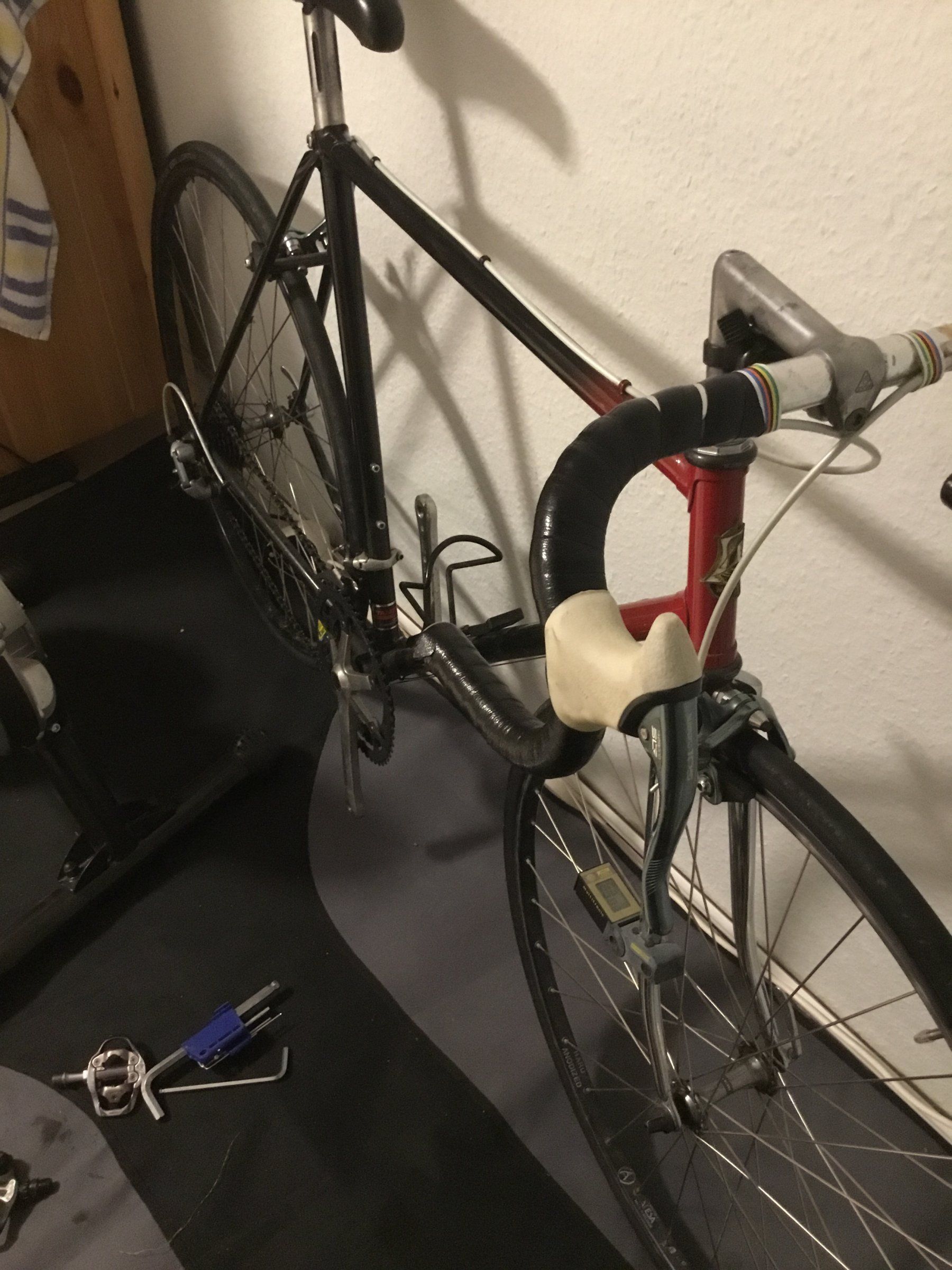

Guten Tag ,
ich habe vor , das alte Stahlrennrad meines Vaters mit einem modernen Antrieb zu versehen . Momentan ist eine alte Shimano Biopace 105 verbaut ( ca. 1985 ) mit 2• 7er Antrieb . Geschaltet wird mit zwei Hebeln am Unterrohr .
Nun wollte Ich entweder eine neue 105er , im Idealfall 11fach oder eine Campagnolo Chorus verbauen . Hierbei wäre es mir am liebsten , wenn ich auch Schalt-und Bremshebel zusammen hätte und nicht mehr ans Unterrohr greifen müsste .
Grund für den unkonventionellen Umbau wäre für mich , dass ich das Radl meines Vaters gerne öfters verwenden würde , aber ich gerade auf längeren und bergigen Ausfahrten mit einem modernerem Antrieb besser zurecht komme .
Daher wollte ich hier im Forum fragen , ob das technisch möglich ist und falls ja , mit welchem Aufwand , bzw . was ich alles kaufen müsste ?

stell mal Bild rein

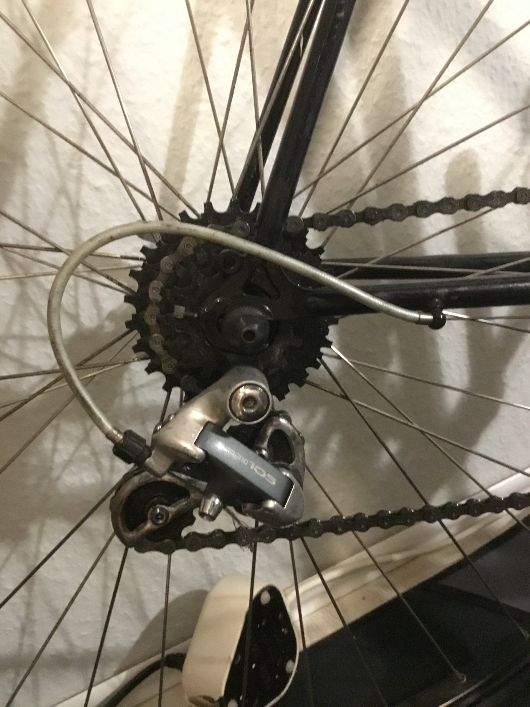

Aber mal angenommen ich würde einfach nur den Antrieb mit antiker 105er austauschen, inwiefern könnte ich das Ritzelpaket erweitern , ohne großen Aufwand zuhaben . Bei den Modell geht höchstens 8 Fach oder gibt es auch ne Möglichkeit durch Austausch der Kurbel und Kettenblätter aus dem Zeitalter eine 9—oder 10 Fach zu erreichen . Hab das nicht ganz aus den Atworten entnehmen können .
Und zu den Laufrädern , an dem Rad sind relativ hochwertige aber schwere Belgische Laufräder .
Würde diese dann wenigstens austauschen wollen , welche könnt ihr mir da empfehlen ?
Sollten schön leicht und steif sein , kein Carbon und halt mit Berücksichtigung der Umstände, dass ich wenn jetzt mit den alten 105 Schaltwerken möglich , im Idealfall 9 Fach oder 10 Fach Kassetten hätte.
Bei Schraubkränzen gibt es nicht mehr als 8-fach. Wie das bei Shimano HG aussieht weis ich nicht.

Ok , 10 Fach klingt ja ganz gut — brauch ich da neben einer neuen Kurbel noch ein neues bzw anderes 105 Schaltwerk (aus der Zeit natürlich ) ?
Das Rad wiegt 9 kg und an sich funktioniert der Antrieb noch und die Bremsen sind Top . Da hatte ich auch die Belege usw ausgetauscht. Auch sonst keine Altersschwächen erkennbar oder spürbar .
Schaltwerk Umwerfer müssten gehen, Innenlager muss auch neu ansonsten viel Spaß
schätze ohne zu rechnen € 400.00 invest
Schaltwerk reicht ein neues 105er, bei 9-fach auch Tiagra. Kurbelsätze gibt es günstige von Miche z.b.
