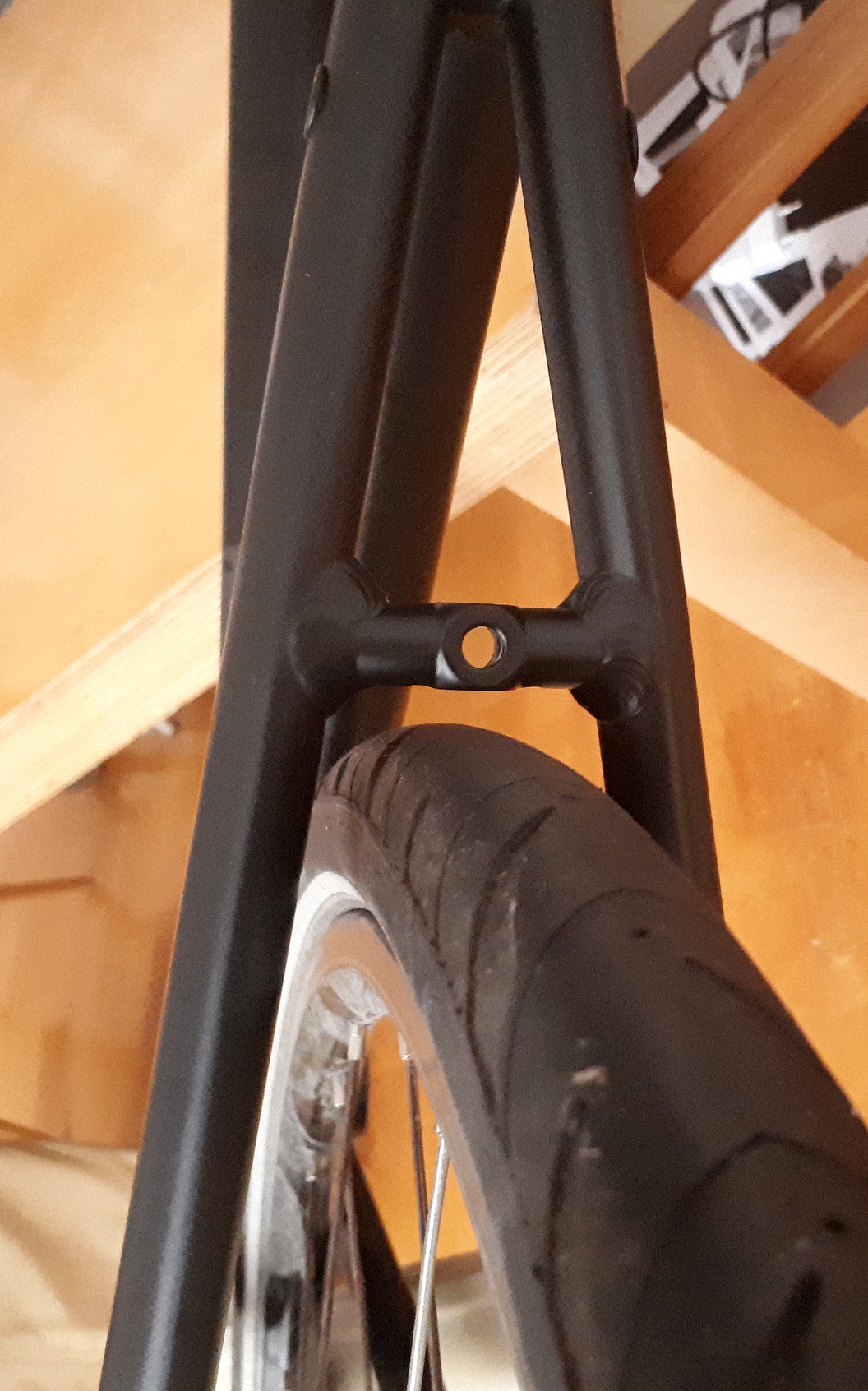

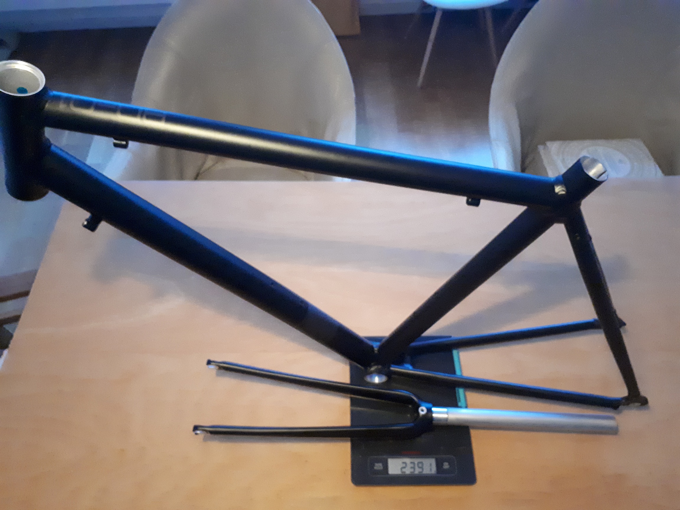

Da ich schon längere Zeit auch nach einem solchen Rahmen suche, habe ich nun folgendes Alu/Carbon-Rahmen/Gabel-Set in 58cm bestellt bevor der Brexit kommt (die cm Angaben sind bei denen die Oberrohrlänge):
https://www.chainreactioncycles.com...ad-rahmen-und-carbon-gabel-2019/rp-prod130456
Bei gekürzter Gabel sollte es ca. 2300g wiegen:
Mein Projekt ist ein eBike-Rondonneure mit <18kg.
Laut Bewertung hat jemand ein Rennrad mit 8,3kg damit gebaut.
Es ist 6061-T6 Material, die Verarbeitung ist Ok.

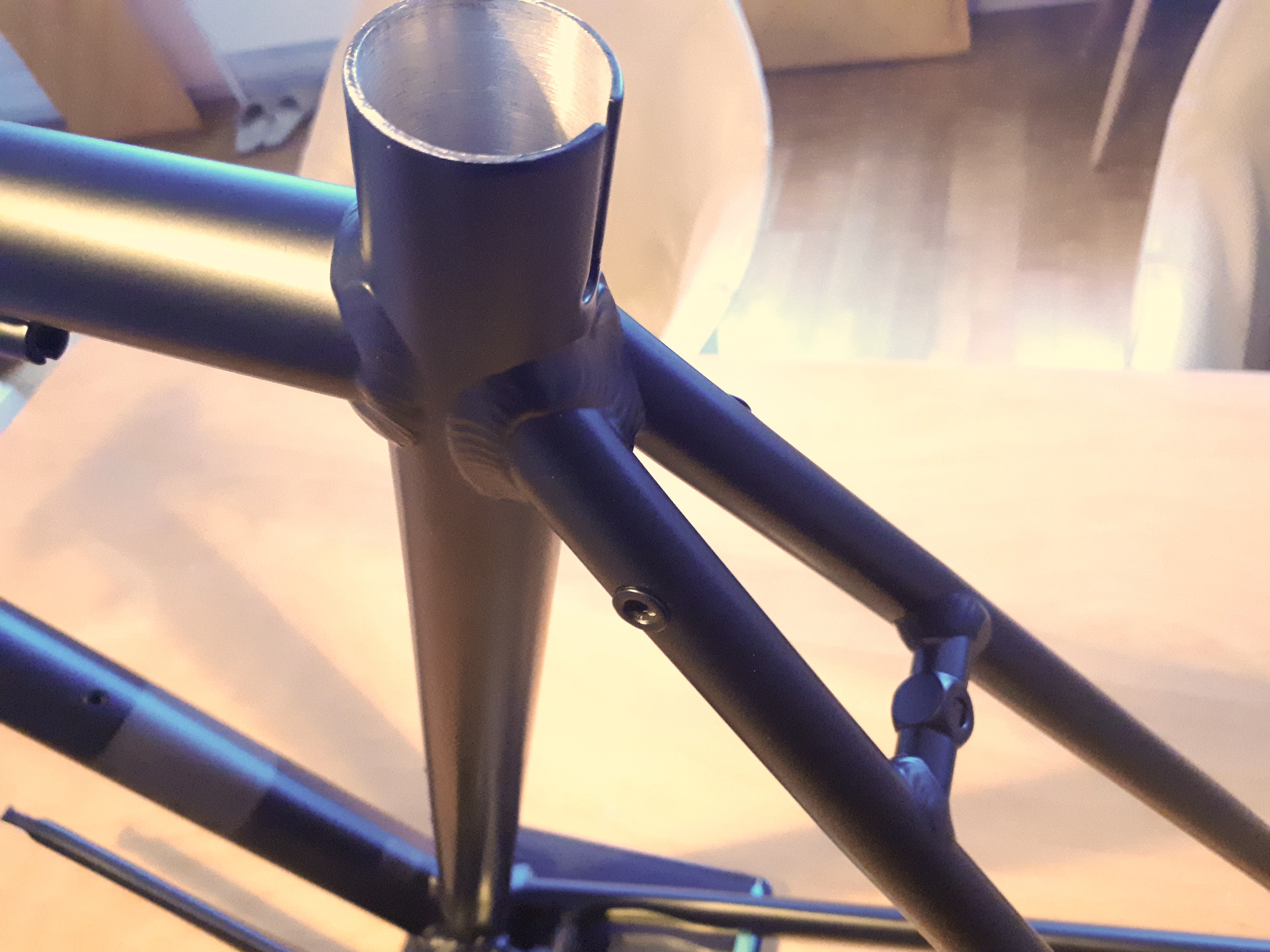

Da sind dann auch Ösen für eine Gepäckträger dran, auch ein Gewinde am Ausfallende:
Der Marathon Supreme 37-622 (s. Foto) passt gut rein (der hat aber nur 35mm); ein echter 37mm geht aber auch.

Bei dem von mir gekauften Brand-X RD-01 (s.oben) werden zwar normale Rennradbremsen verwendet, aber hinten mit großer Reichweite, laut Anbieter z.B. Shimano R650, Shimano R451, Tektro R317 und Tektro R359.
Wer also diesen Rahmen mit Altmaterial aufbauen möchte, braucht vermutlich hinten eine neue Bremse.
... Der Rahmen soll kein low Budget Produkt sein.
Hatte ich übersehen, da fällt der Brand-X-Rahmen schon mal weg.
