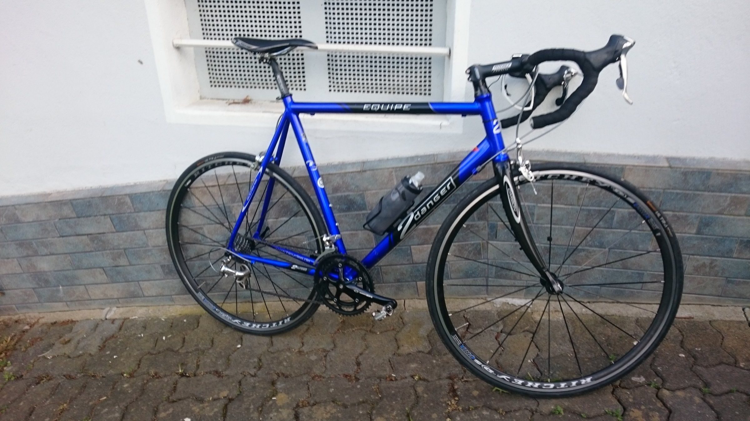

Hab es einfach gemacht. Besitze nun ein, vom Vorbesitzer gut gepflegtes 2Danger.
Nicht besonders leicht und auch nicht besonders neu, dafür immerhin Ultegra Schaltung/Bremse mit 105er Kurbel.
Für 250 Euro wohl keinen Fehler gemacht.
Die erste einstellfahrt habe ich gleich heute gefahren.
Mit viel Motivation im popo könnte ich 25km in 53min abspuhlen. Ähnliches Höhenprofil wie mein Arbeitsweg.
Dafür, dass ich schon länger aus dem Training bin, gar nicht mal so schlecht. Finde ich.
Allerdings muss der Vorbau kürzer und ein passender Sattel für mein Gesäß gefunden werden.
