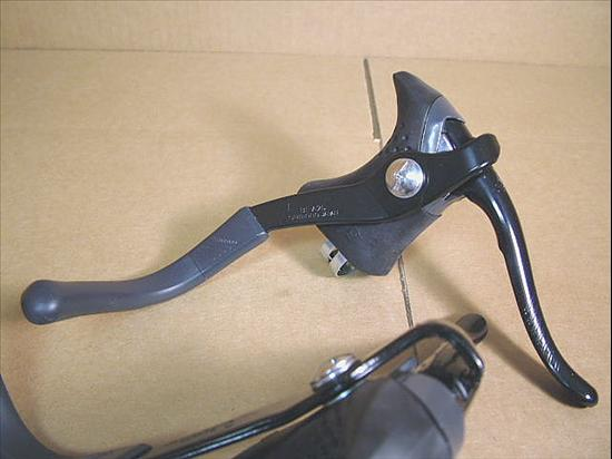

Beim Hercules erinnere ich mich an die praktisch funktionsunfähigen Doppelbremshebel (die seit langem verboten sind) und die grausame Sachs Huret Schaltung ohne Index sowie die brutale Helden-Übersetzung die nur für Flussreisen in Holland geeignet war. Abgesehen davon, daß die dünnen Gepäckträger bei Last gerne durchbogen und das ganze Rad gefühlt aus schwerem Gusseisen gebaut war. Dünne, konifizierte Stahlrahmen waren damals noch nicht erfunden, glaube ich. Der Seitendynamo war damals der Ersatz für die kaputte Klingel, weil der so laut surrte dass man schon auf 100m Entfernung bemerkt wurde. Die Lichtfunzeln konnte er nur betreiben, wenn er neu und trocken war. Im Regen und Winter ging da genau 0%.
Hast Du da eine Quelle für das Verbot?
Musst Du selbst googeln. Das Problem war, dass der innere Bremshebel innen nicht genug Seil ziehen konnte, um die Bremsen richtig zu betätigen. Ich erinnere mich noch, dass man die Hand vom Lenker nehmen musste und mit dem gesamten Arm den Hebel nach oben ziehen musste, was mühsam und wenig effektiv war. Später verschwanden sie dann komplett vom Markt und es gibt heute nur noch die normalen Lenkerbremsen und vor einiger Zeit die zweite Bremse mit kleinem Hebel innen, bei CX Rädern. Aber die verschwanden auch später.
...das hier Geschriebene halte ich für Halbwissen (Verbot).
Diese Zusatzhebel erlauben es auch im Oberlenker zu bremsen; eine Position die in der Stadt häufig eingenommen wird.
Man kann damit in einem gewissen Rahmen ohne umzugreifen seine Geschwindigkeit modulieren wenn die Bremsen exakt eingestellt sind aber eben keine bestmögliche Verzögerung erreichen.
Das ist dann ergo eher ein Sicherheitsmerkmal, da die Reaktionszeit kleiner wird.
Weinmann hat diese Zusatzhebel (wie auch den Rest) leider sehr labil ausgeführt, was einen definierten Druckpunkt verhindert. Bei Stahlfelgen und steinharten Bremsbelägen aber eher das geringere Problem.
Von anderen Herstellern (Shimano, CLB, Dia Compe...) gab es da wesentlich steifere Lösungen u.a für Reiseräder...
Ich bin mir sicher, dass die irgendwann verboten wurden, weil lebensgefährlich. Ich hatte solche Bremsen ca. 5 Jahre lang an meinem damaligen Rennsportrad (Halbrenner hiess es).
Mit dem inneren Hebel, den die meisten Benutzer nahezu ausschliesslich nutzten kann man ein Rad mit korrekter Einstellung nicht stoppen, höchstens verzögern. Und damals mit Stahlfelgen und womöglich noch Nässe hatte man einen Bremsweg von bis zu 10m bei normaler Stadt-Geschwindigkeit. Das Problem war, dass kleine Hände den tiefen Griff nicht erreichen konnten und wenn man ihn höher einstellte, dann war der Griff bei geschlossener Hand schon an den Handballen ohne dass nennenswerte Kraft auf die Felge kam. Der Hebelarm war einfach zu lang und der Griffweg daher zu groß für die meisten Hände. Deshalb musste man den inneren Hebel mit der ganzen Hand packen und mit dem Arm nach oben ziehen, was noch schlechter war.
Danach verschwanden sämtliche Doppelhebel im Sortiment aller Radhersteller und waren Geschichte.

Im Englischen bezeichnete man die Doppelhebelbremsen als Suicide-Levers:
https://www.sheldonbrown.com/gloss_e-f.html#extensionlevers

Wer soll das verboten haben, die EU?
Die EU gab's doch damals noch gar nicht.
Soweit ich mir erinnere war das die deutsche Straßenverkehrzulassungs-Behörde oder wie die heisst. Die Bremsen zu fahren ist, soweit ich weiss, nicht verboten. Aber die Neuausrüstung eines Rads muss das berücksichtigen. Ist wie mit dem Gurt beim Auto. Oldtimer haben sie nicht, aber alle Neuwägen.
