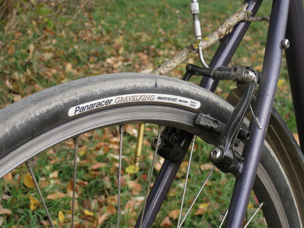

der gravelking in 32 rollt gut, kaufen für 25 beim probikeshop in frankreich, wenn einen der irrsinn des transportweges nicht stört:rolleyes:
