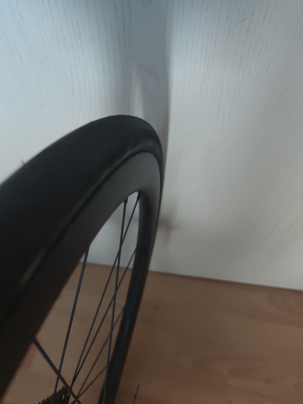

oki, also wenn Du mich jetzt noch mal fragst, warum ich vermutlich den Novatec holen werde, dann sind es Tiefe und Breite und der daraus resultierende schöne Übergang vom Reifen zur Felge. Ich erinnere an das Bild, das @solution85 gepostet hatte. So muss das:
25mm Schwalbe Pro One Tubeless, auf dem besagten Laufrad. Die Reifen stehen minimal über. Mir gefällt es...

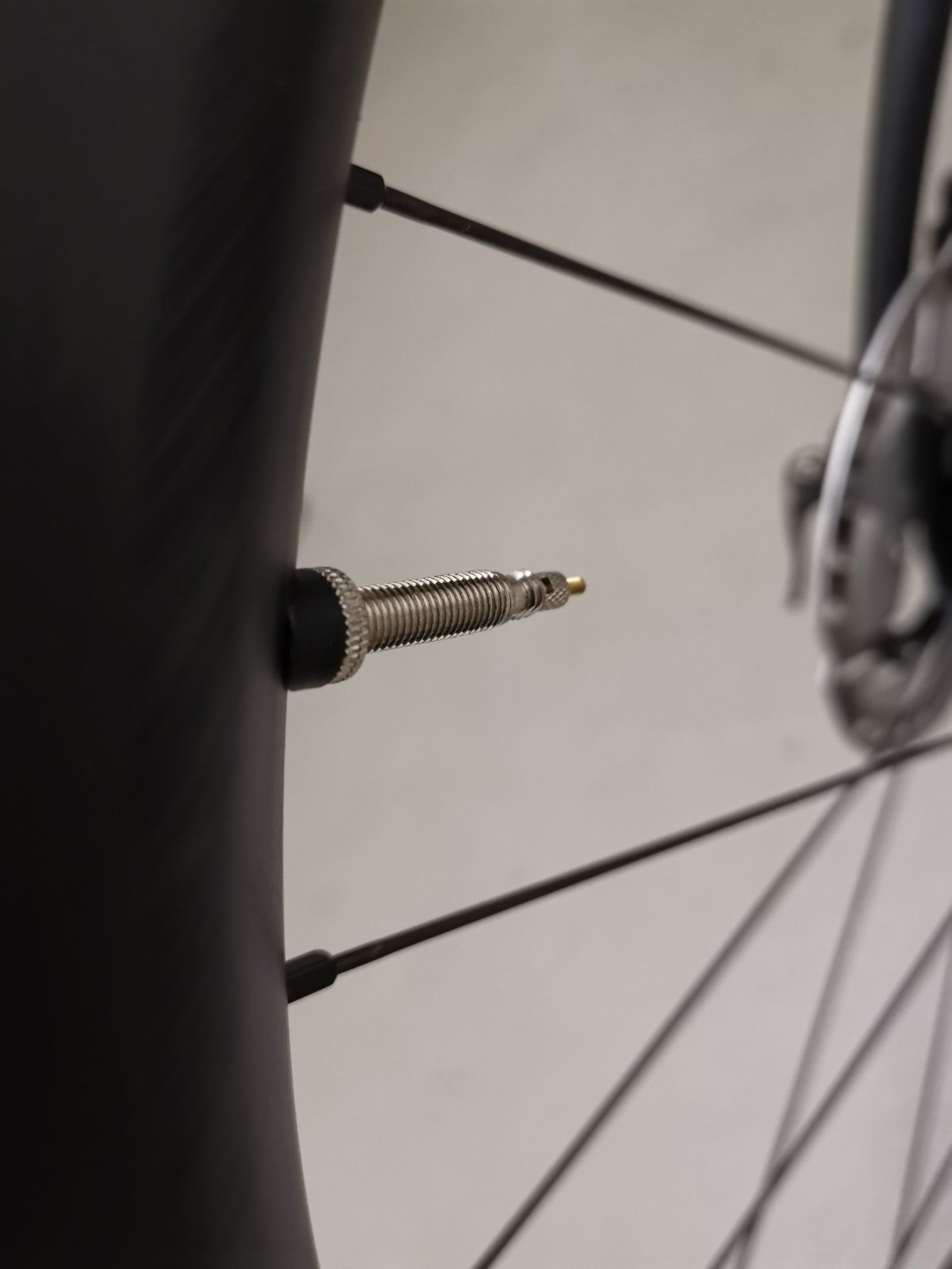

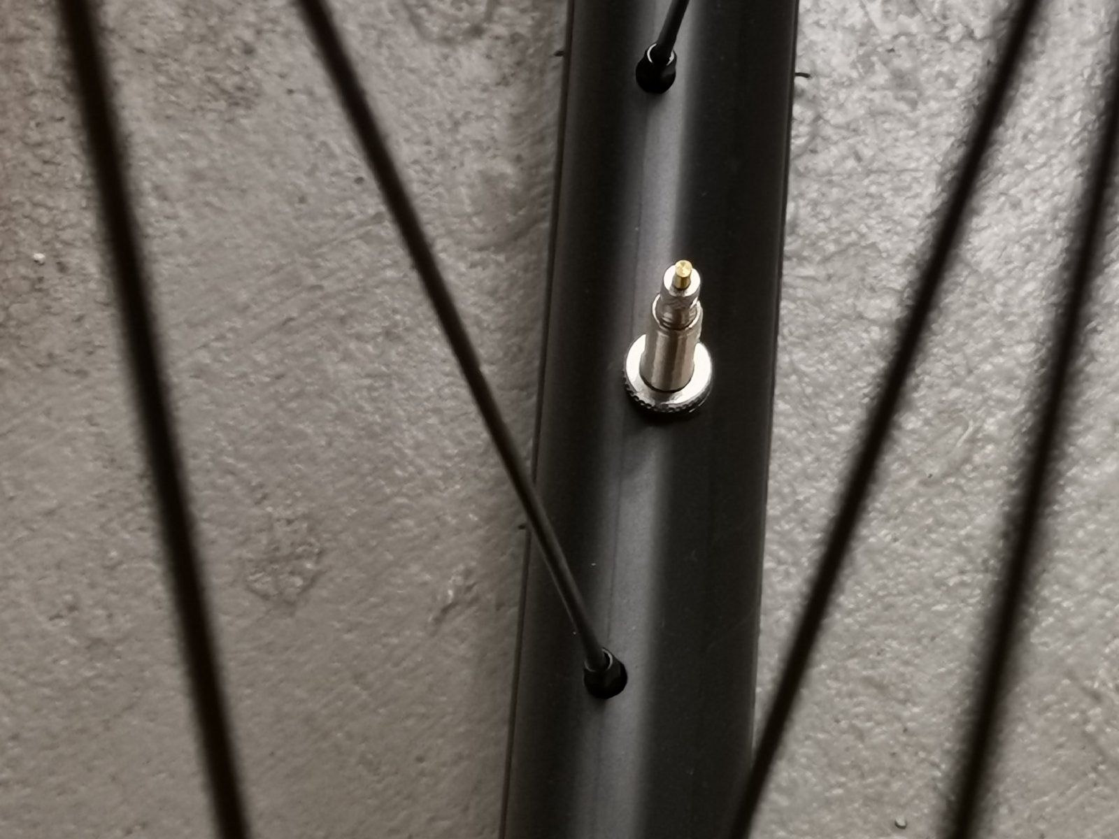

@dilettant : zu den R3 solltest Du noch die Unterlegscheiben für asymmetrische Felgen dazu ordern. Momentan scheinen die nicht verfügbar zu sein (zumindest nicht bei den üblichen Verdächtigen):
DT Swiss Unterlegscheibe Ventil für asymmetrische Felgen - bike-components (bike-components.de)

Sollte man die auch bei Aufbau mit Schlauch darin haben?
Mit Schlauch nicht zwingend. Da ich momentan Pirelli P Zero Velo mit Schlauch fahre habe ich das trotzdem so montiert. Das Ventil steht gerade und ist fest. Zum Aufpumpen/Nachpumpen finde ich das angenehmer als wenn das Ventil Spiel hat. :)

Falls Du das entsprechende Werkzeug hast und selbst schraubst hast Du den vorhandenen Laufradsatz doch schnell zum Wiegen zerpflückt und wieder zusammengesetzt. Wie ich @yokuha schon geschrieben habe ist im Schlauchbetrieb die Unterlegscheibe nicht zwingend nötig. Ich persönlich mag aber lieber fest und gerade stehende Ventile. Nicht vergessen dass die Felge asymmetrisch ist!

Mal ein paar Bilder um das zu veranschaulichen - ich glaube auf Bild 2 kann man die Asymmetrie einigermaßen erkennen. Das ist fotografisch aus der Perspektive nicht so einfach festzuhalten. 🙃
Am Sonntag habe ich noch einen weiteren Grund für meine These mit der festen Montage durch die Unterlegscheibe und der Rändelmutter bei einer Schlauchmontage festgestellt: bei einer Ausfahrt hatte ich einen Platten, und das Ventil vom Ersatzschlauch kein Gewinde. Die Folge war ein nervtötendes Geklapper bei schlechter Wegstrecke. 👎:daumen:
Zu Hause kann man das natürlich locker mit einem Stück Klebeband beruhigen...
