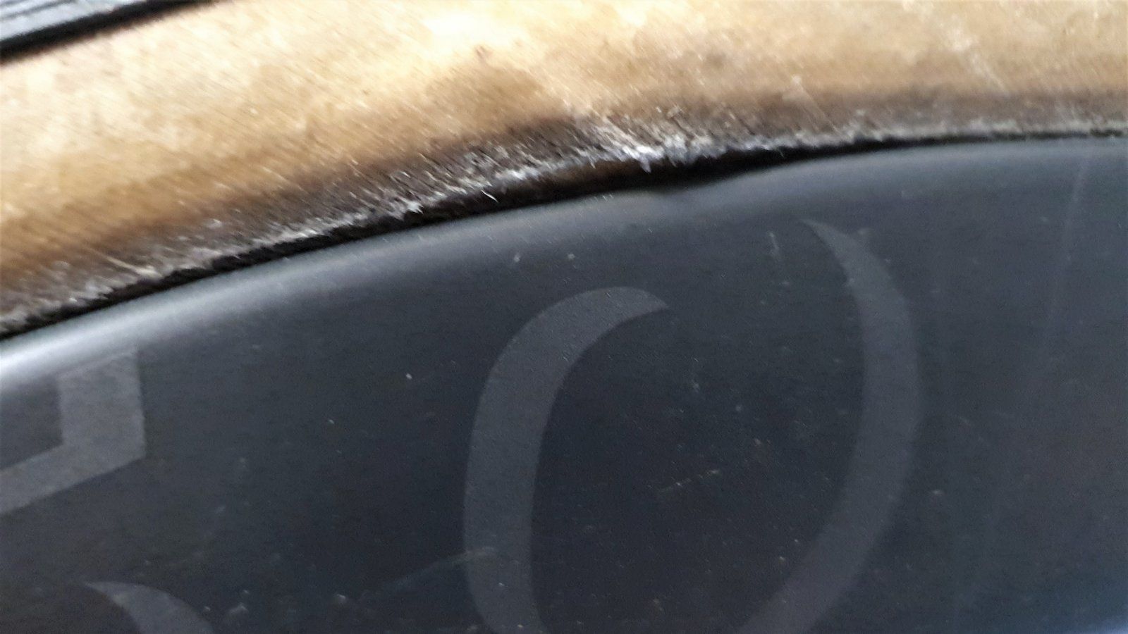

Nach 3 Jahre Reifen-frendgehen
20200729_153611_001 (2).jpg auch mit so ein Vittoria Mist
bin ich wieder bei der Mutter aller Rennradreifen angekommen CONTI

Vittoria hat seine Reifen nicht für Carbonfelgen frei gegeben. Ich hab meine Felgen entgratet(innen) und fahr Vittoria seit 2Jahren ohne Seitenwandprobleme.
