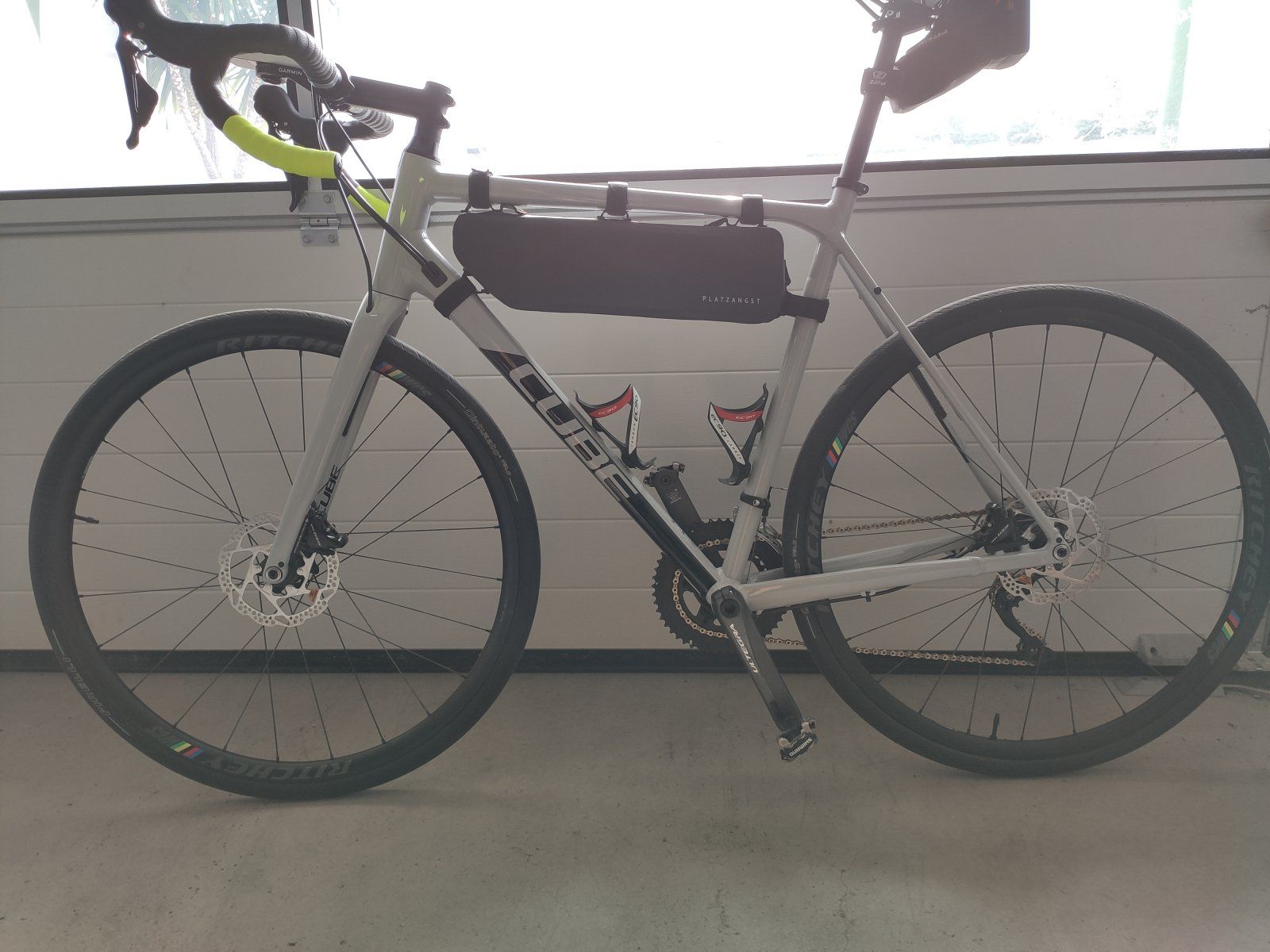

Ich dachte an den 28er CONTINENTAL Grand Prix 4-Season. Wie das optisch aussieht, weiß ich natürlich erst, wenn sie montiert sind. Habt Ihr eventuell mal ein Bild von dem Cube Race Pro mit einem 28er Reifen?
Ich bin zeitweise auf meinem CrossRace 28mm vorn und hinten 32er 4-Seasons gefahren. Fährt sich richtig gut. Die Reifen sehen etwas "verloren" aus, aber fahrtechnisch ist das super. Ich habe lediglich keine 4-Seasons mehr, weil ich zwischenzeitlich auf Tubeless gewechselt bin (die 4-Seasons sind nicht TLR).

ghostrider1989, Könntest Du eventuell auch noch ein Foto von der Seite zur Verfügung stellen?
Bitteschön 🙂
Die originale Laufradsatz soll mit einem Tubelesskit für den schlauchlosen Betrieb geeignet sein.
