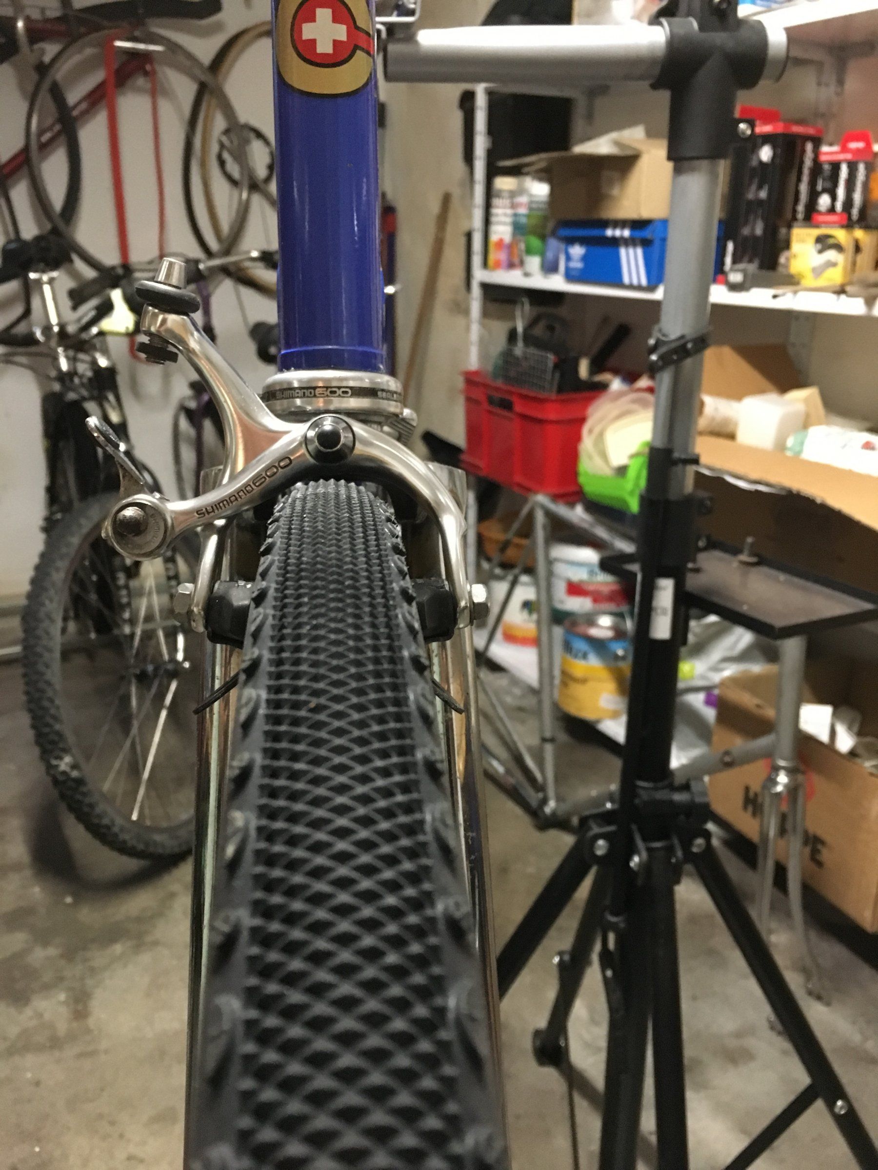

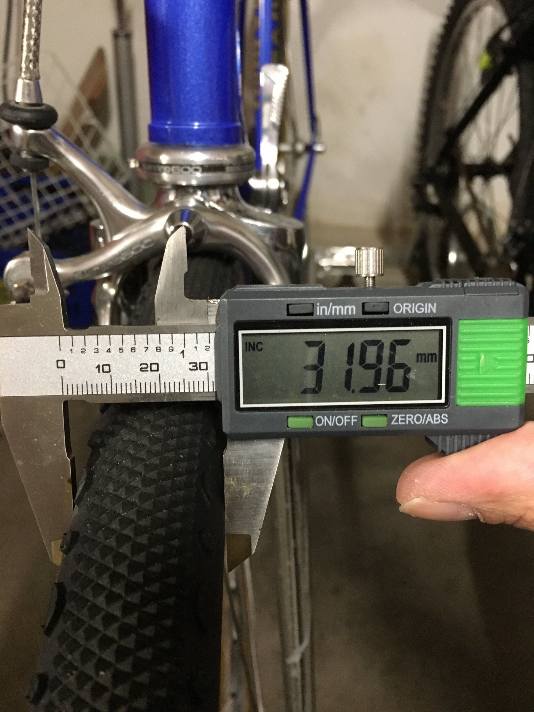

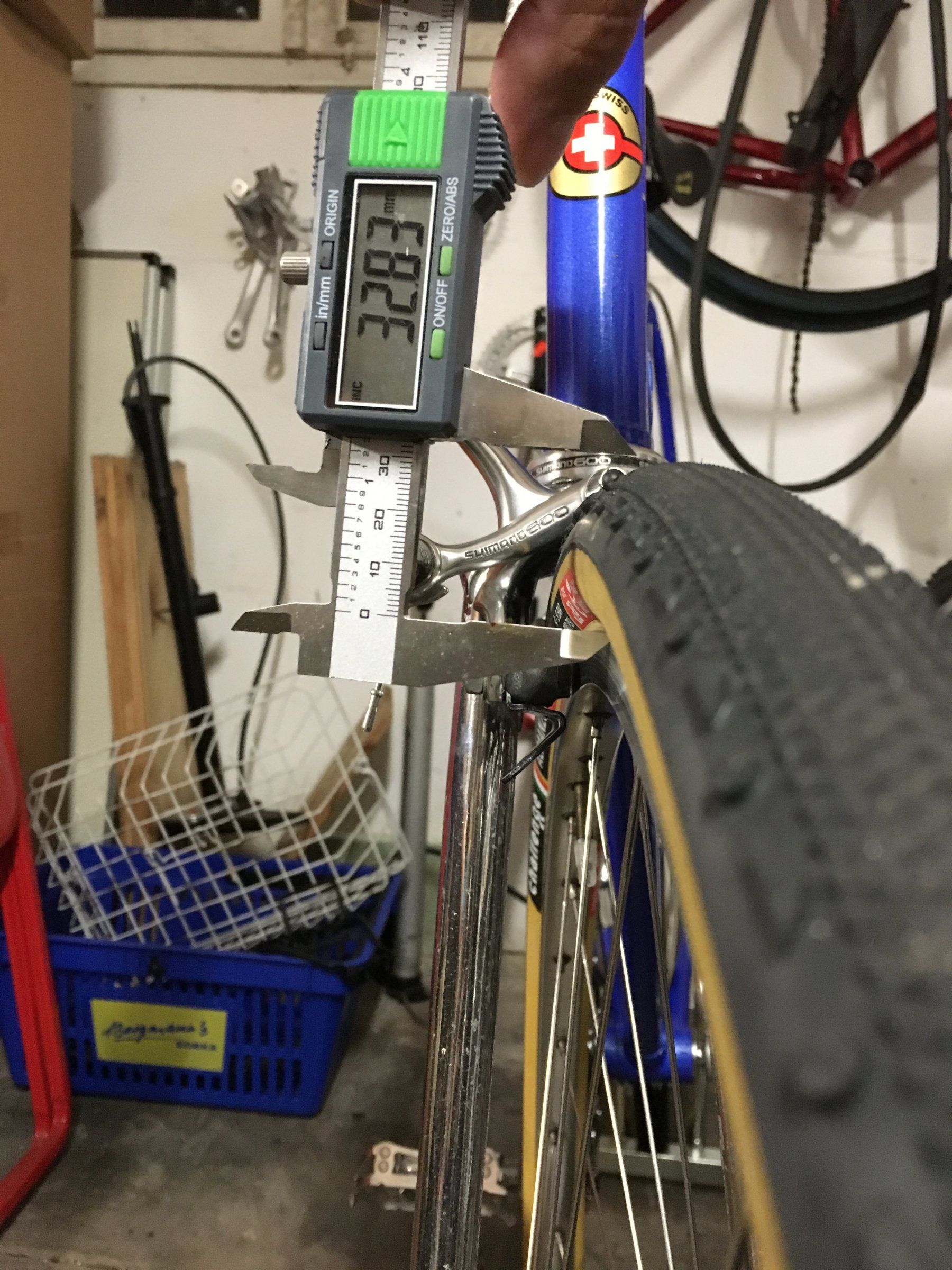

Der Pasela hat ja ein ähnliches Profil wie der Ritchey, sieht interessant aus. Hat den jemand in 32mm und weiß wie hoch der baut?
Ich fahre den im Moment am Bhfs Rad. Auf Asphalt rollt er ganz gut auch wenn er nicht so aussieht. Auf Schotter und im Wald finde ich den super. Bei scharfer Kurvenfahrt auf Asphalt wird er etwas schwammig. Wie hoch der aufbaut kann ich gerne messen....7B3882A0-940F-48C7-8DB7-0B510C3DBC7B.jpeg
Anhang anzeigen 599966 Ich fahre den im Moment am Bhfs Rad. Auf Asphalt rollt er ganz gut auch wenn er nicht so aussieht. Auf Schotter und im Wald finde ich den super. Bei scharfer Kurvenfahrt auf Asphalt wird er etwas schwammig. Wie hoch der aufbaut kann ich gerne messen....Anhang anzeigen 599967

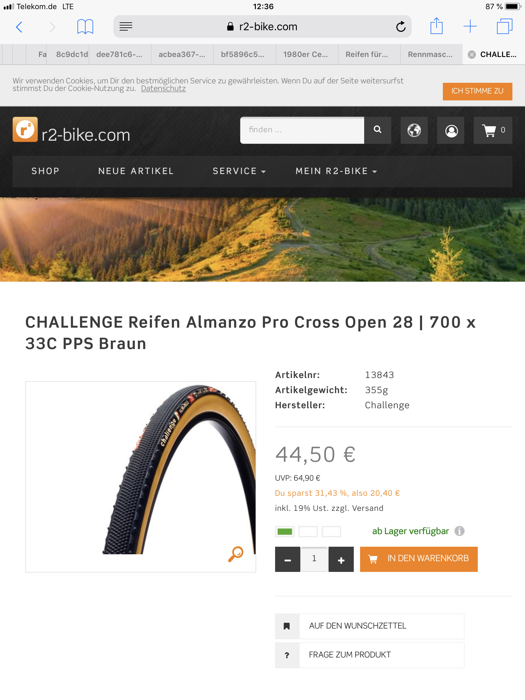

Challenge hat ja einige gute (und leider auch teure) Reifen im Angebot (siehe auch den Limus Baby), aber fast alle haben 33mm und da könnte es mit der Höhe echt knapp werden. Ich habe da lieber noch 2-3mm Platz unter der Hinterbremse. Wenn Du die Höhe mal messen könntest wäre das super!
So, um das Ganze hier abzuschließen, mein Ergebnis:
Es ist am Ende der Ritchey Alpine JP in der WCS Ausführung geworden. Mit 30mm ist er etwas breiter als der Pasela in 28 und passt zum Glück unter die Bremse. Insgesamt baut er ca. 28mm hoch über einer MA40 Felge. Somit habe ich das Maximum rausgeholt, was mit Felgenbremsen zu bewerkstelligen ist.
