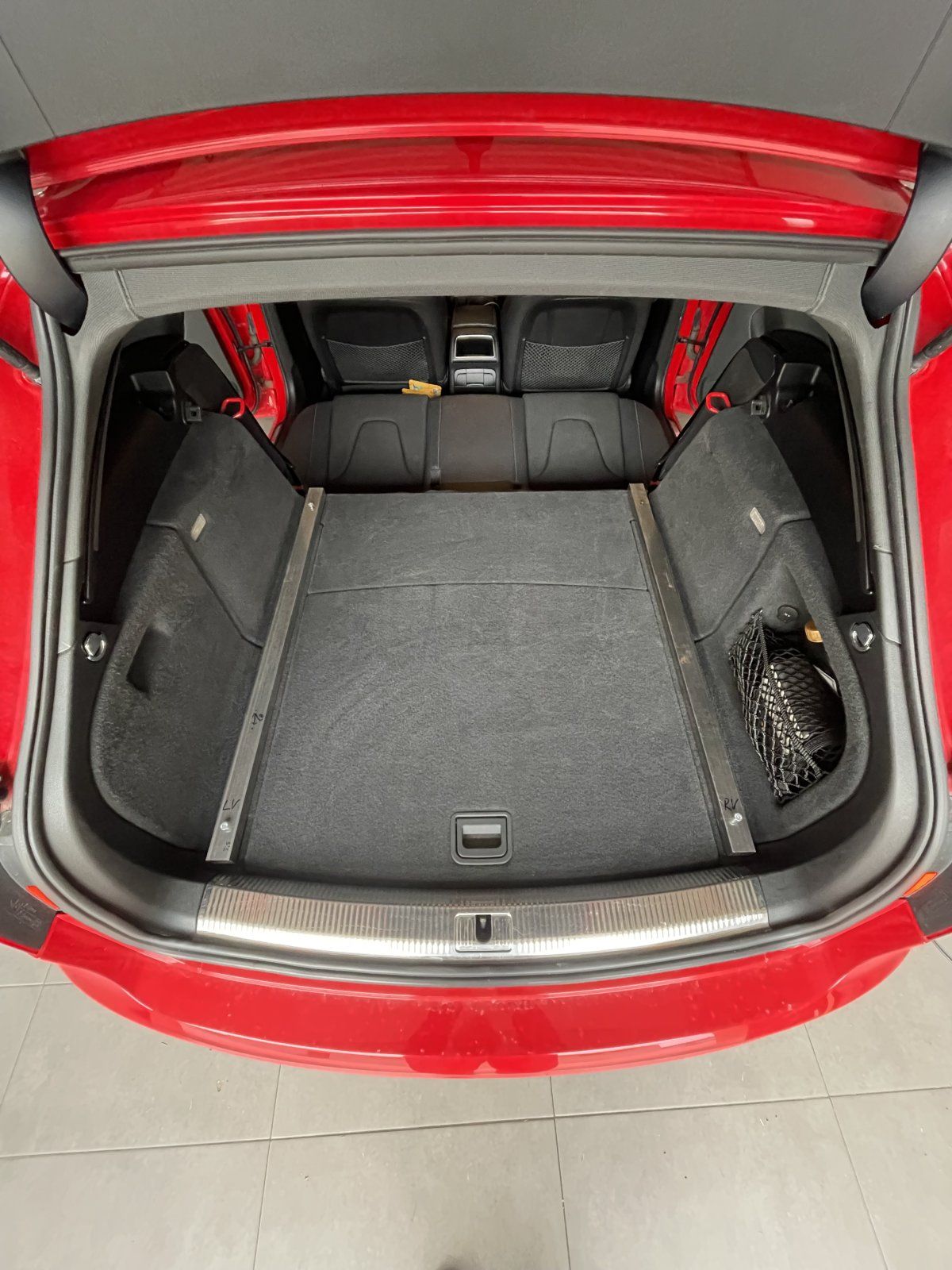

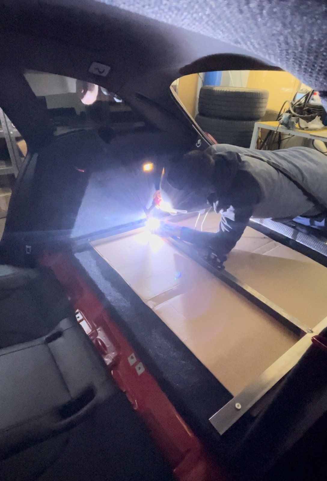

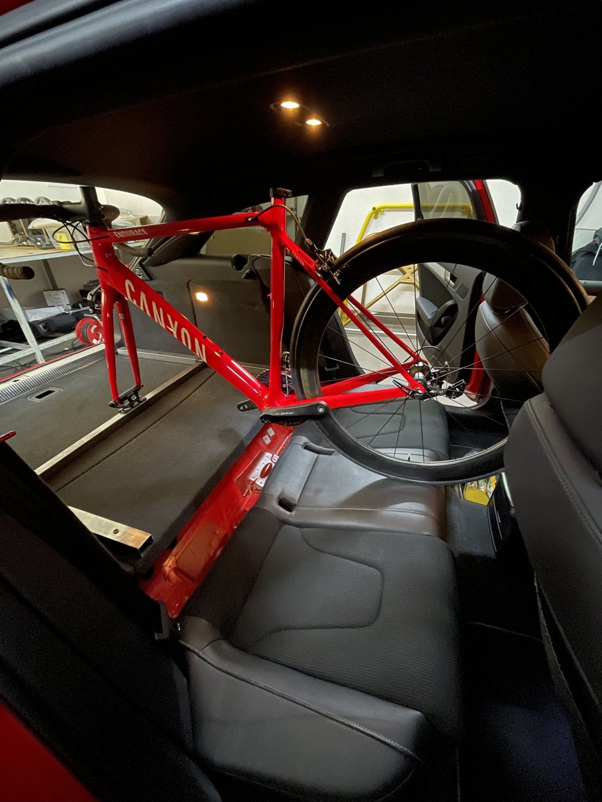

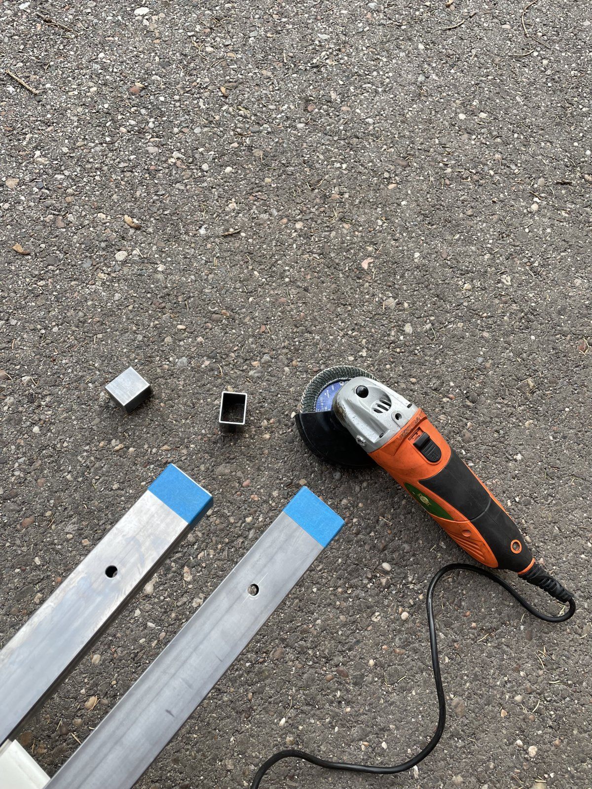

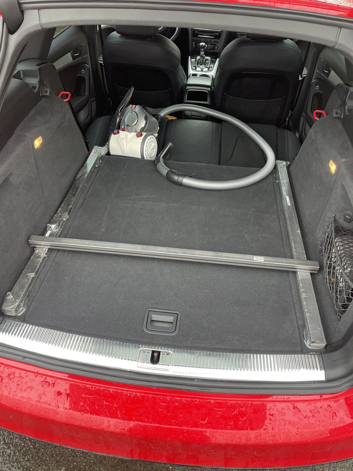

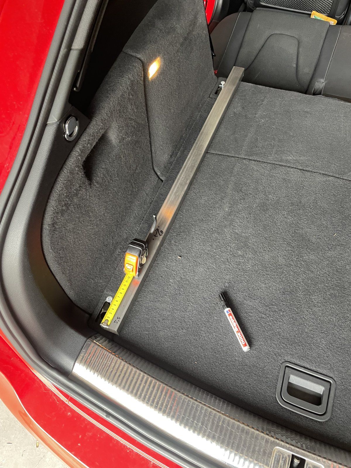

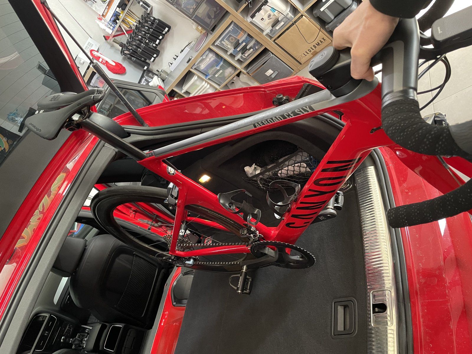

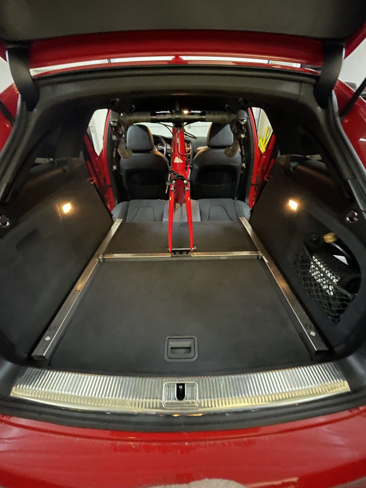

Rücksitzbank plus Sitzfläche ist draußen, Sattelstütze muss weg dann bekomm ich’s eigentlich so rein geschoben… werde also die Mulde mit schwarzen Filz auskleben das man im Innenraum nicht blanken Lack sieht und die H Strebe bauen..
Passt denn so ein zweites RR rein? Im Eingangspost hattest Du geschrieben, dass letztes Jahr mit zwei RR der Horror war.
Für ein Rad ist der Aufwand zu groß, hatt ein meiner RR Anfangszeit einen FIAT Uno, da konnte ich das Rad reinlegen ohne etwas vom Rad oder Auto zu demontieren...
Aktuell passt nur eines rein, bin am umkonstruieren fürs zweite Rad, das geht Sich dann nach rechts versetzt aus. Es muss aber dann der Vorbau demontiert werden, das Auto ist einfach zu klein für zwei Räder stehend nebeneinander, hatte ich doch etwas unterschätzt..
Welcher Aufwand wem zu groß ist, ist Ansichtssache - Materialaufwand ist aktuell bei ca. 50,- und ca. 3 Std Arbeit. Mein Rad ist nun stehend fixiert und ich habe massiv Platz drum herum für Koffer, Taschen und so weiter.. Oft fahren wir Tageweise weg und nur ich habe mein Rad mit. Da hab ich keine Lust es liegend zu transportieren und drum herum Gepäck zu schlichten..

Mittig kommt das e-gravel rein, welches sicher höher ist als mein rad. mein rad kommt dann hinterm beifahrersitz näher richtung heckscheibe. Nebeneinander gehen beide schon deshalb nicht, weil ich entweder an den sitzen oder an der heckscheibe anstehe..
Kommt dann also ne zweite strebe dazu, auf dem sitzt dann rechts versetzt der gabelhalter und ich habe die komplette linke seite und den halben kofferraum frei für gepäck..

Ich habe mir damals aus Boschprofil eine Halterung gebaut, die mit wenigen Handgriffen einsatzbereit und schnell verstellbar war, um diverse Kombinationen (RR, Hardtail, Fully) platzsparend, sicher und mit reichlich Gepäck zu verstauen.
