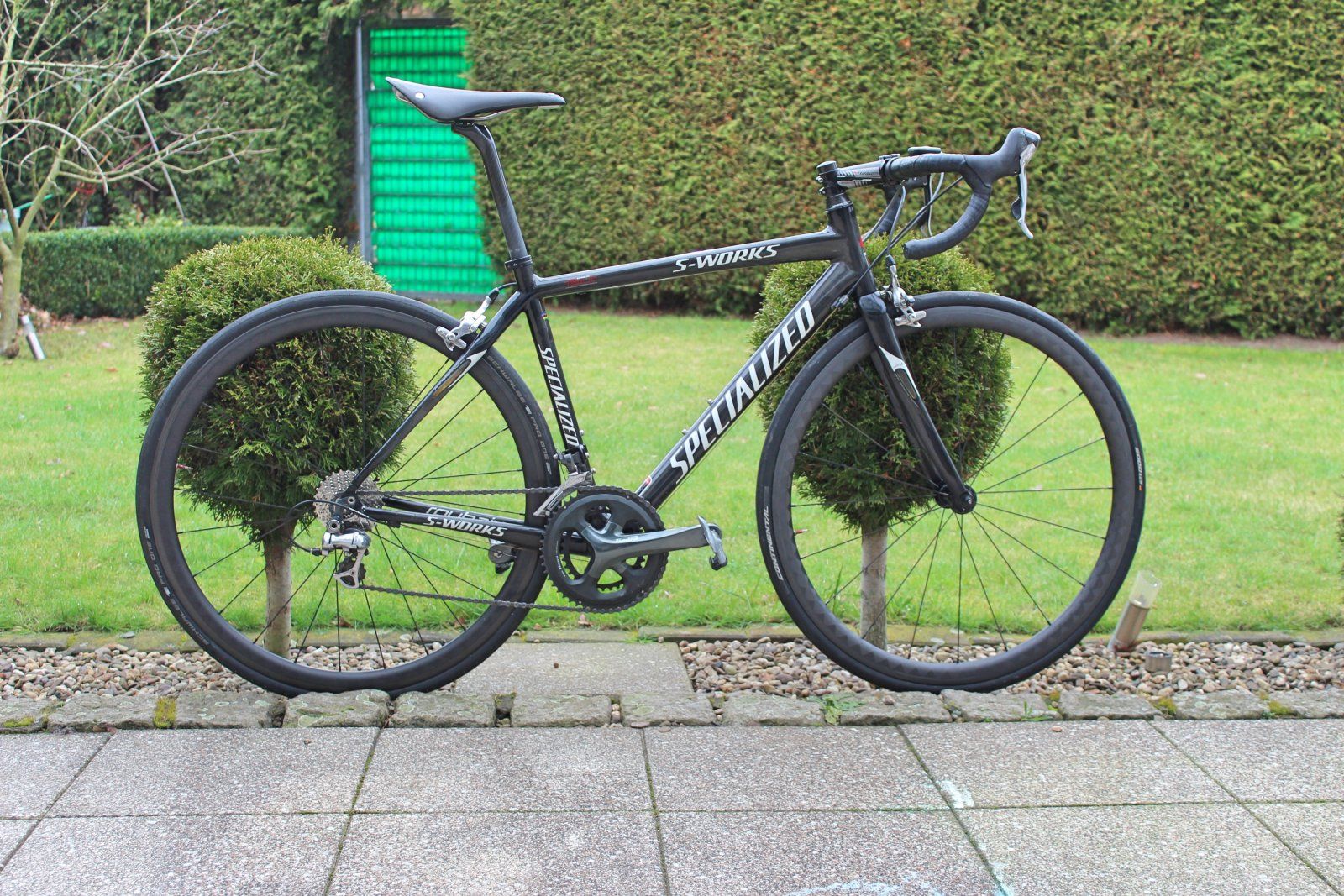

Das Tarmac SL2 war mein erstes Rennrad als ich vom jahrelangen MTB fahren übers Crossen zum Rennrad gekommen bin. Ich hatte mir das Tarmac dann auch auf Beratung in RH54 gekauft. Meine Maße sind deinem sehr ähnlich mit 175cm und einer SL von 82cm. Mir war das Tarmac aber dann mit einem 110mm Vorbau zu lang und hab mir einen 90mm montiert. Im nachhinein hätte ich lieber das Rad in RH52 genommen denn auf dem RH54 fühlte ich mich nie richtig wohl. In wie weit sich aber jetzt die Geometrie zu den aktuellen Modellen genau unterscheidet kann ich nicht sagen ich bin da komplett weg von Specialized.
