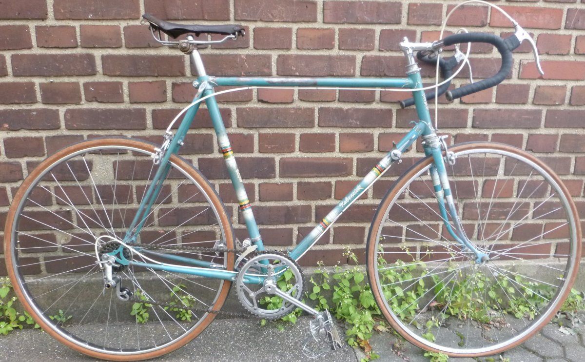

Auf der Rabeneick Straßenrennmaschine eilten unsere international bekannten Berufsfahrer von Sieg zu Sieg.
Beim Stöbern in den Ebayangeboten bin ich auf dieses Rad gestossen und habe mich gewundert ,daß es fast einen Tag keiner,trotz günstigem Sofortkauf,keiner wollte.
Nach langem überlegen,ob ich mir noch ein Rad und zudem viel Arbeit hinstelle,hab ich dann doch den dicken Finger in Bewegung gesetzt und den Deal perfekt gemacht :)
Auf den Bilder der Auktion kann man nur sehr schlecht erkennen,was verbaut ist und ob es sich tatsächlich um einen abgebrochenen Huret Hebelumwerfer handelt,oder um den überaus seltenen Huret Competition Umwerfer.Nach Kauf wurde reger Mailverkehr mit Franzosenkramspezialisten in Gang gesetzt und nach vielen Bildervergleichen und großzoomen derselben,was es klar.
Das ist einer :daumen:
Am Montag stand der Rabe dann im Hausflur und ich bin dann sogleich in die Montur gehüpft und habe DREI Tage den Petroleumkanister,Bürste,Alufolie und Nerven geschwungen...
Hier der Ursprungszustand
Alles ,aber auch wirklich alles wurde auseinander genommen und von Rost in den Naben über Teerartige Brocken in Ritzeln,Umwerfer,Kurbel ,Pedalen etc. entfernt und gereinigt.Dann wurde poliert und neues Fett in allen Lagern verteilt.
Die Bremszüge waren nicht mehr original und wurden durch neue alte ersetzt.Das Klebeband um den Lenker wurde durch Textilband ersetzt und mit Schelllack leicht bestrichen.Dann wieder die originalen Rabeneick Lenkerendstopfen rein.
Das verbaute Simplex Schaltwerk habe ich durch ein Huret Allvit 1. Gerneration ersetzt.Die Bremshebel wurden irgendwann wohl mal von einem Schlachtklapprad gemopst.Auch hier hab ich was im Keller gefunden.Die Reifen die Mitgeliefert wwurden,hab ich nur um neue Schläuche bereichert und ansonsten so belassen.
Wohl entschieden. Kann man sich mal hinstellen.:)

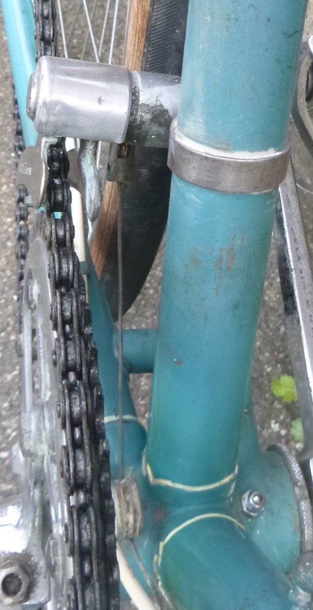

Die Ausstattung ist recht identisch mit dem Rad von colnago111. Mein Rahmen ist ein klein wenig anders, die Rolle für die Zugführung zum Umwerfer ist keine Schelle sondern angelötet, wie bei RICKERT Rahmen.
p1000580-2-jpg.274591
Ein paar fragen tuen sich noch auf, kann es sein das die verbauten Stahlfelgen orschinal sind ? Mit den Teilen kann ich mich so gar nicht anfreunden, die Naben stammen von Atom und sie sind aus Alu.
Kann man anhand der Rahmennummer das Baujahr fest machen ?
MfG Jens

Haste mal ein besseres Bild von der Umlenkrolle? Rickert soll auch für Rabeneick gelötet haben.
Für wen hat der Bursche eigentlich nicht gelötet. Ein besseres Bild muss ich noch machen. Die Rolle hat 2 Rillen, als ich die Umlenkung gesehen hab musste ich gleich an mein RICKERT denken.

Den Rahmen hab ich grade angeschliffen, ganz fein, und weil da schon richtig viel Eisen durchgeschaut hat mit Le Tonkinos versiegelt. Bilders hab ich auch gemacht. Da bin ich gespannt auf deine Meinung. Ich müsste mich schon arg täuschen wenn das Anlötdingens nicht vom Rickert ist. Orschinal ist die Farbe schöner, der Foto kann nicht so gut mit Farbe umgehen.
MfG Jens
Hugo Rickert hat schicke Rahmen gelötet, aber daß ein Einmann-Betrieb einen derart hohen Ausstoß produziert hben könnte, halte ich für ein Gerücht. Bei Youtube gibt es doch ein Video der Jackson-Brüder, die darin ausführen, daß Sie für einen Rahmen zu zweit in ihren besten Tagen eine gute halbe Woche benötigt hätten; gleiches habe ich imho auf der Seite von Peter Underwood und dort wohl aus den VCC Unterlagen zu Dan Genner aka Excel Cycles und anderen Londoner Rahmenbauern und erst letzte Woche in der ital. Biciclette d´epoca zu einem ital. Rahmenbauer (Mondonico?) gelesen. Allein das nachträgliche Befeilen der Muffen und das erste Zusammenstecken des Rahmens auf der Rahmenlehre nebst Ausrichten und Erstfixierung der Rohre muß sehr zeitaufwändig gewesen sein. Deshalb hat sich Mondonico ja auch den Trick mit den Stiften zur Fixierung einfallen lassen.
Also würde ich bei Rickert mal on einem Ausstoß von max. 50 bis 55 Rahmen pro Jahr ausgehen. Wo soll Hugo also da die Zeit gehabt haben noch übermäßig für Andere zu fertigen; es sei denn er hätte in seiner Garage noch vier oder mehr Angestellte gehabt. Als ich aber mal in den 80ern zufällig mal dort war, da war er mit seiner Frau Doris allein im Laden und der Werkstatt.
