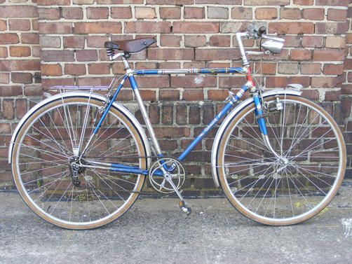

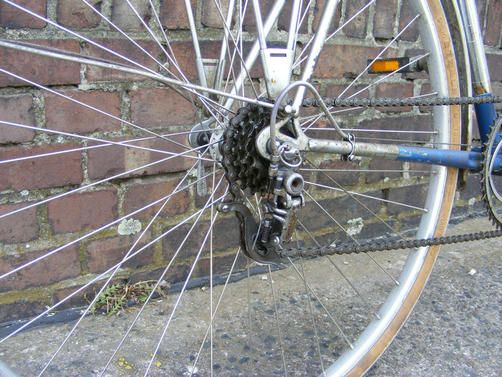

Mahlzeit!
Habe heute einen Schönen Kellerfund gemacht. Luft aufgepumpt und losgefahren.Selbst die Reifen halten noch die Luft. Schaltet, Bremst und fährt! Selbst Rahmenschellen und Pumenhalter sind von Campa! Das hinter Schaltwerk hat nur eine Rolle! Hab ich so auch noch nicht gesehen.
Jemand ne Ahnung um was für ein Bj. es sich handeln könnte??

AW: Rabeneick Campagnolo
Ich würde es in die 50er Jahre einordnen. Wirklich ein seltenes Stück. Der Experte für sowas hier ist flammberg, er wird sich hier sicher auch noch melden.
Ja, 50er würd ich auch sagen. Dafür und dass es wohl jahrelang unbewegt im Keller gestanden haben muss, ist es wirklich noch ganz gut erhalten. Glück muss man haben.
Versuch mal, vorsichtig den Flugrost abzupinseln. Und vrgiss nicht, die Lager auseinanderzumehmen, richtig zu reinigen und frisch gefettet neu einzustellen. Auch Schaltung und Bremsen sollten zerlegt und gereinigt werden.
Viel Spaß damit.

Ist leider kein Flugrost! Der Chrom ist hier und da schon durch.
Habe auch nicht wirklich vor es zu behalten. Was bekommt man den für das gute stück?

Mir scheint die Gabel verbogen, vermutlich ein Auffahrunfall. Was sowas bringt, hängt von den Umständen ab, ich würde 30 Euro dafür geben. Bei ebay vermutlich so um die 200 Euro, aber versuchs doch einfach. Wenn zwei Sammler zusammenkommen die es haben wollen kanns teuer werden (teuer bedeutet bei solchen Rädern: über 100 Euro) aber mehr als 500 ist nicht realistisch und für so wenig Geld ist es eigentlich hübscher sowas zu behalten und selbst gelegentlich zu fahren.

Mist, wenn der Rost schon fortgeschritten ist, dann muss man schon etwas die chemisch Keule schwingen. Aber ich denke, man kann da nochwas machen. Klar, wie neu wirds nicht mehr glänzen, aber das wird man auch kaum erwarten von einem Rad, das schon über 50 Jahre alt ist.
Wenn der Gesamtzustand original ist, ist ein Liebhaber schon den einen oder anderen Schein dafür hinzulegen bereit. Aber so viel, dass es zum Kauf eines billigeren Neurads reicht, wirds nicht sein. Ich würde es mal auf 50-100 EUR schätzen, bin aber da nicht so der Fachmann. Dass die Teile original sind und anscheinend auch komplett erhalten sind, ist ganz witzig, aber leider war die Haltung über die Jahr nicht artgerecht, was den Wert doch stark mindert.
Ich würde es an deiner Stelle auch behalten.

Das mit der Gabel ist mir auch jetzt erst aufgefallen. Muss ich mir Montag mal genauer angucken.Ob original ist auch ne gute frage. Auf der Kurbel steht garnix und die Bremsen sind auch nicht von Campa. Dafür hat die Lampe eine schicken Tacho drin, sieht man auf den Fotos leider nicht !
Glaube werd es mal bei Ibäh reinsetzten, falls hier niemand interesse hat:rolleyes:

Du hast die frühe Sportradversion des Rabeneick Campagnolo - man erkennt sie an den mattglänzenden Steuerrohrmuffen, die später hochglänzend verchromt daherkamen. Es gab auch eine Rennversion, die mit den renntypischen Teilen ausgerüstet war (Campagnolo GranSport-Schaltung, Vorbau und Lenker von Ambrosio).
Das letzte, sehr schön erhaltene Rabeneick Campagnolo habe ich übrigens auf ebay für 680,- Euro weggehen sehen, da waren aber auch olle Schuhchen dabei.
Hier ist mein Rabeneick, allerdings noch nicht fertig restauriert (eventuelle Neuverchromung der Gabel - der übrige Chrom ist tadellos, Lenkerband) und immer noch ohne die originalen Holzfelgen, die ich zurückspeichen müßte.
Campagnolo ist übrigens seit 1967 Hersteller in Bremsen, die "Record"-Bremsen wurden im Katalog Nr. 15 vorgestellt. Rabeneick verbaute am Modell "Campagnolo" Bremsen des italienischen Herstellers "Universal", Modell "Extra", der dann später mit den Seitenzugbremsen "Super 68" 1968 die Antwort auf die Einführung der ersten Campa-Bremsen lieferte und gleichzeitig das Ende der Vorherrschaft der Mittelzug-Systeme im Radrennsport einläutete. Die ersten Campa-Bremsen waren nicht sehr gut - Grund für Rabeneick, am "Rabeneick Campagnolo" stattdessen das langbewährte Produkt von "Universal" zu verbauen und nur für Schaltung, Ausfallendenden und Naben auf Campa zu vertrauen. Universal-Bremshebel aus diesen Tagen sehen sehen den Hebeln von Mafac und Weinmann zum Verwechseln ähnlich.
