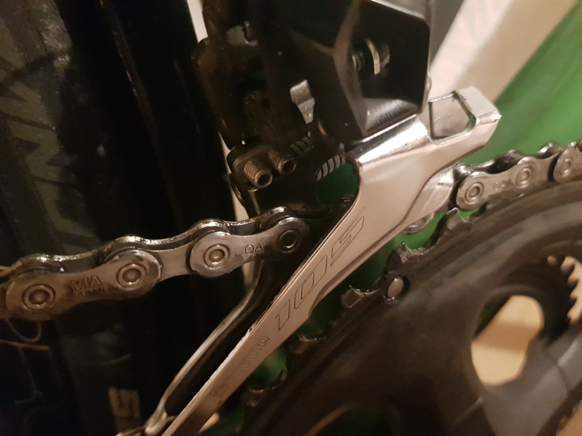

Hallo, kann mir jemand eine Hilfestellung bei der Umwerfer Einstellung geben?
Zwei wesentliche Punkte. Stelle ich den Umwerfer auf die Höhe 1-3 mm ein (gem. Anleitung) verfängt sich die Kette beim herunterschalten an der L- Schraube. Um eine Kollision zu vermeiden muss der Umwerfer auf etwa 5mm also viel zu hoch.
Damit wird mein zweites Problem leider nicht besser. Der Umwerfer schleift bei paralleler Einstellungen an der Kette im leichtesten Gang. Ich muss ihn hier auch verdrehen. Das Verdrehen, was mir auf dem kleinen Blatt hilft, versaut die Tour auf dem großen Blatt.

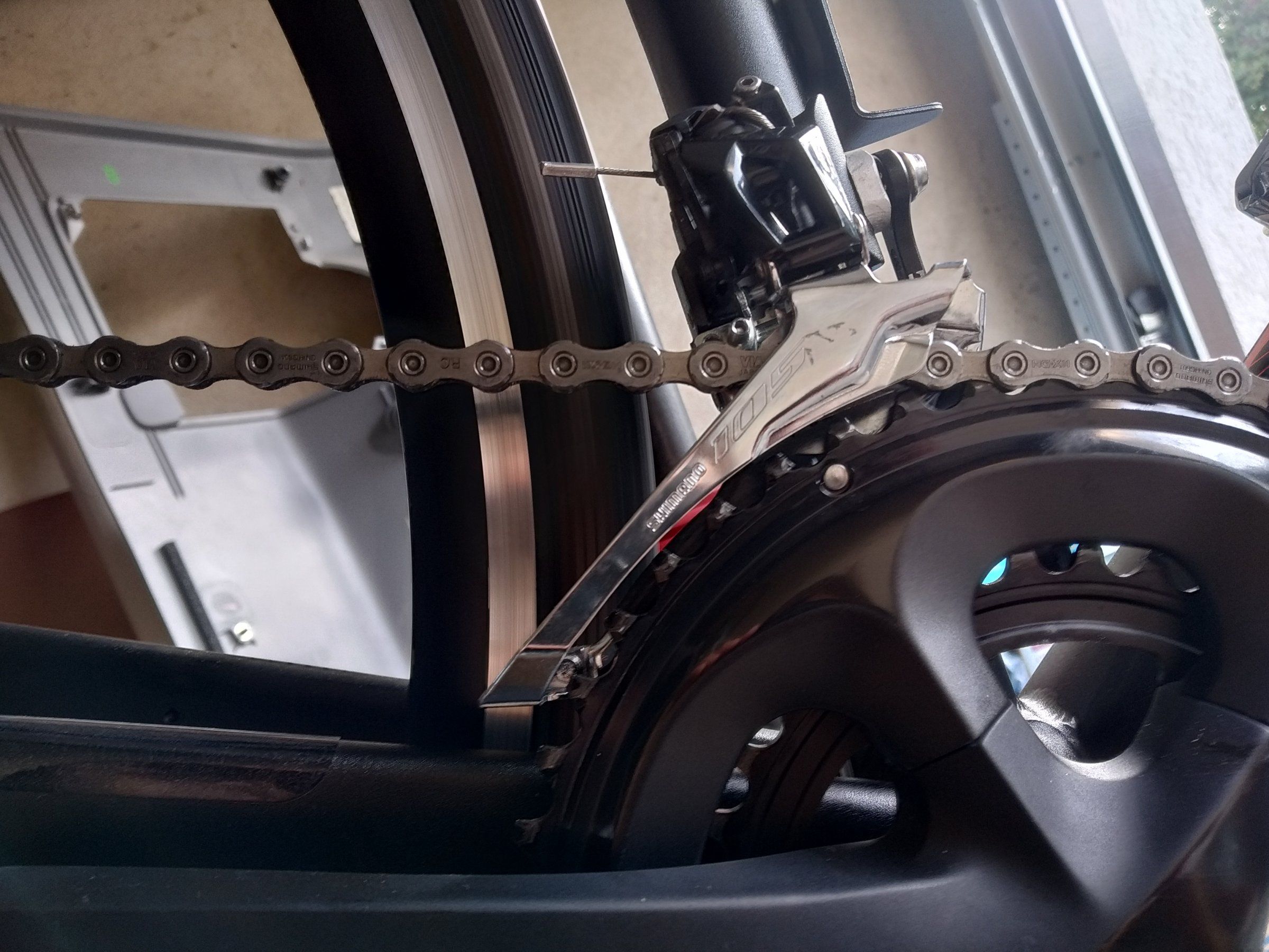

Habe jetzt mal an meinen Umwerfer geguckt, auch ein 7000er: mir ist nicht ganz klar, wie die L-Schraube da der Kette in die Quere kommen soll. Bei mir liegt die Kette einige mm unterhalb von dieser. Ein Foto wäre hilfreich...
So sieht das bei mir aus, vielleicht hilft das ja schon:

Großes Ritzel großes Kettenblatt. Beim Schalten auf das kleine Blatt muss die Kette über die Zähne steigen. In dem Moment ist sie ausreichend hoch um hängen zu bleiben.
Ich kann es nicht erkennen, aber ist das schwarze Plastikteil noch am inneren Leitblech?
Ist das Sitzrohr sehr dick?
Zur Not mach kürzere Schrauben rein.

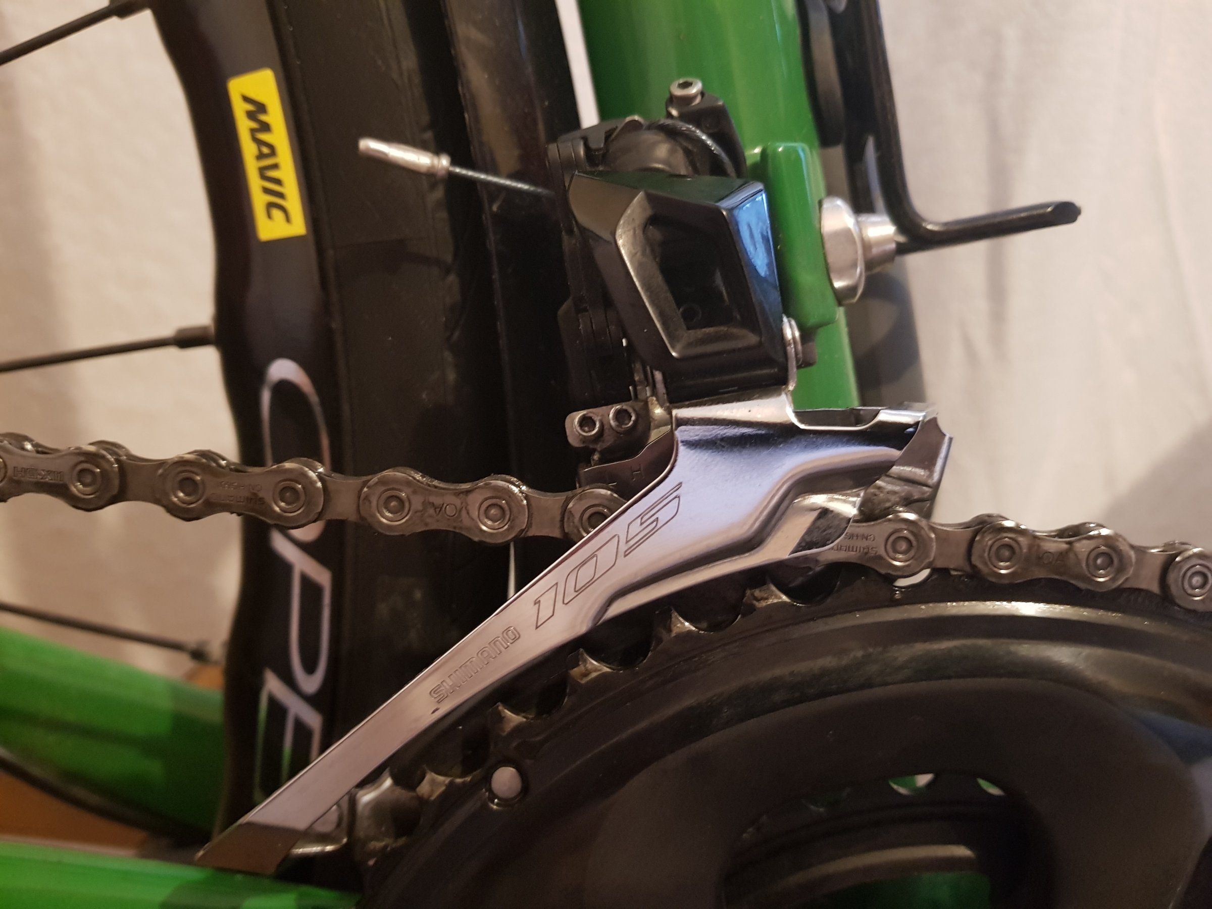

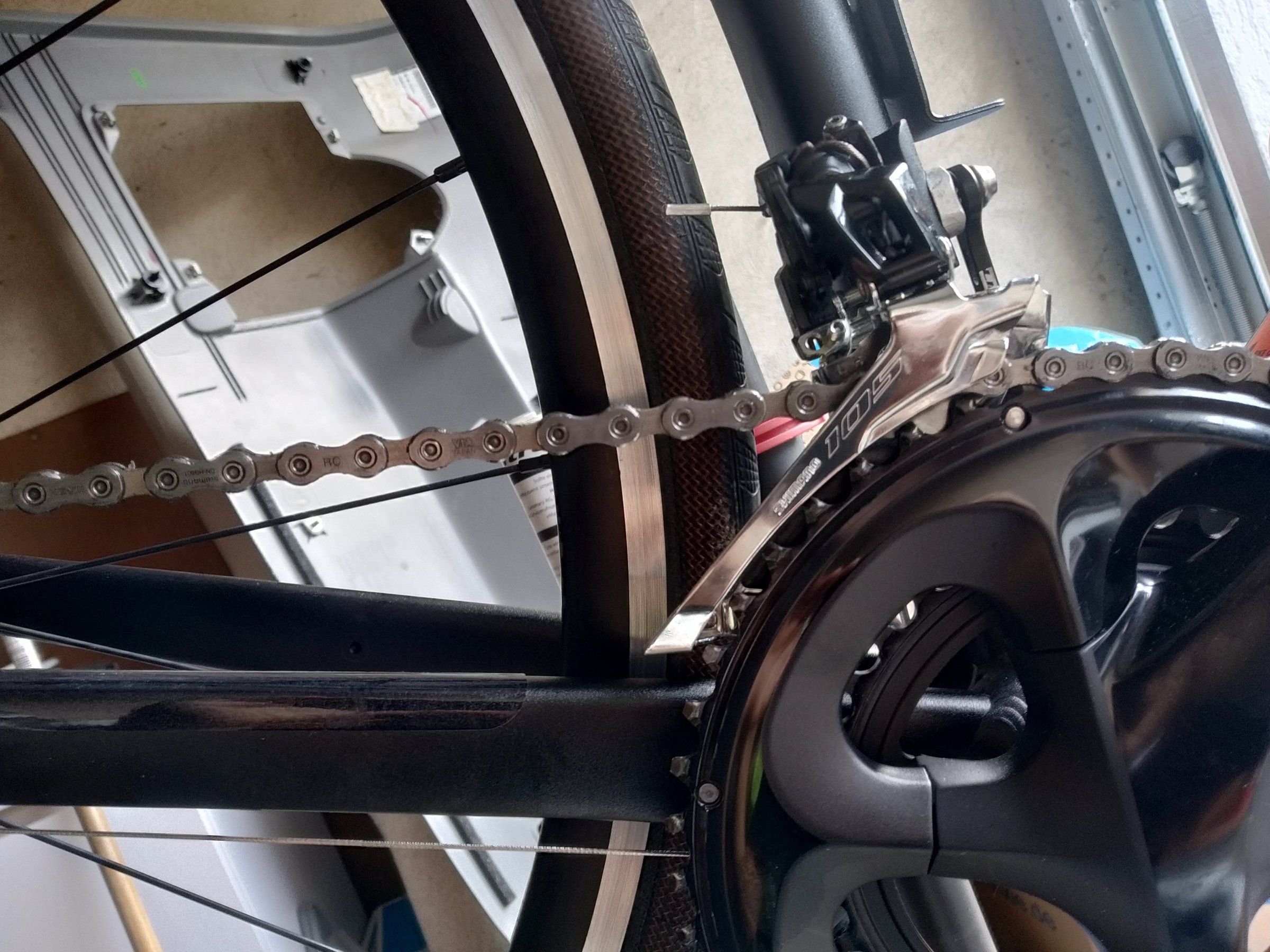

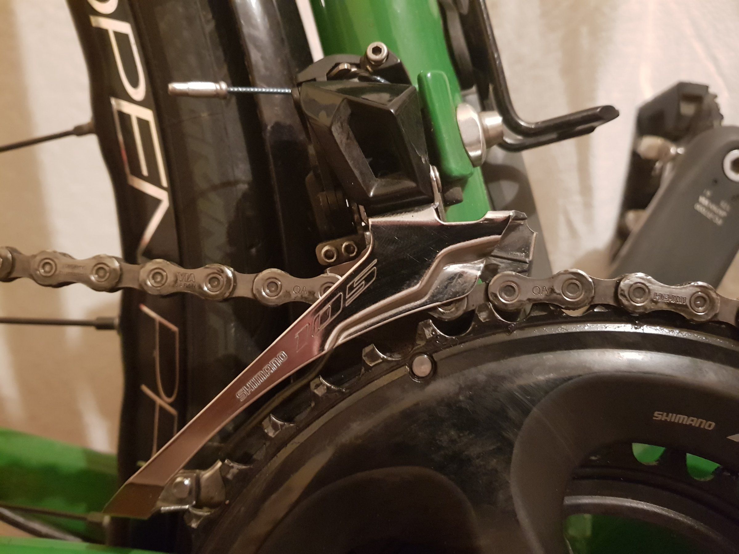

Schlecht zu erkennen auf deinem Bild. Ich habe dir hier auch mal zwei Fotos angehängt, ebenfalls 50/34 (und 11/28). Kette noch auf groß-groß, Umwerfer gerade auf klein geschaltet und Kette gerade in der Position um über die Zähne nach innen zu steigen. Vielleicht siehst du ja im direkten Vergleich, was bei dir hakt.
Um die L-Schraube in die Position zu bringen, dass sie an die Kette kommt, kann ich mir eigentlich nur vorstellen, dass dein Umwerfer zu weit hinter dem Kettenblatt sitzt, also auf den Fotos von mir weiter links säße. Wie ist er denn am Rahmen befestigt? Anlötsockel oder Schelle? Mach mal ein Bild von der Seite, auf dem man erkennt, wo genau er über dem Kettenblatt positioniert ist.

Es ist fest am Sockel befestigt. Auf der Höhe ist er am wenigsten schlecht gelaufen.

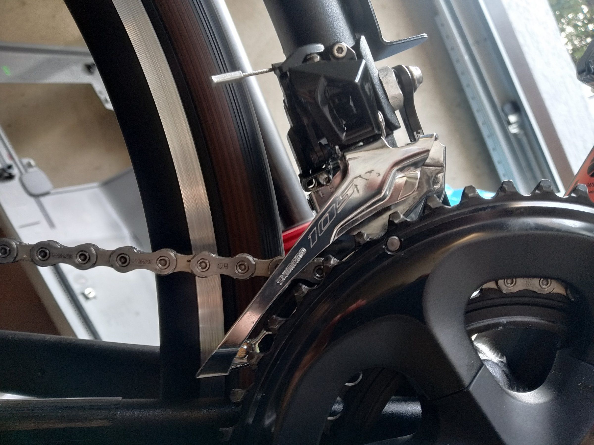

Schön zu sehen wie hoch er steht damit die Kette noch unter der Pfalz am Leitblech vorne rechts läuft.
Das Foto ist beim Schaltvorgang aufgenommen worden.
Das Sattelrohr beim endurace Al ist sehr geneigt. Vielleicht ist das in Kombination mit der 11-34-kasette das Problem.
Ein stark nach hinten geneigtes Sattelrohr in Kombination mit so einer großen Kassette könnte sich natürlich in der Tat irgendwann als hinderlich erweisen. Hat das denn schonmal bei dir funktioniert? Auf den Fotos sieht das Material schon gefahren aus. Ich würde trotzdem nochmal die Umwerferbefestigung prüfen: z.B. sieht imho die Schraube mit dem schwarzen Spacer(?) komisch aus.

Der Hinweis mit der kürzeren L-Schraube habe ich aufgenommen und diese ganz raus genommen. Bekomme das Rad im ersten Gang ohnehin kaum schleiffrei.
So konnte ich den Umwerfer nun ein gutes Stück nach unten setzen. Es scheint so, als ob ich dem Ziel ziemlich nahe bin, Dank eurer Hilfe.

Das kann ja keine Lösung sein , die L - Schraube, zu entfernen. Die Shimano Umwerfer regieren sehr sensibel in Bezug auf die Zugspannung. Stimmt die 100% ? Habe auch schon mal gehabt das der Umwerfer sich beim Anziehen der Befestigungsschraube leicht verdreht. Grund war ein stärkerer Grat auf der Rückseite des Befestigungsockels

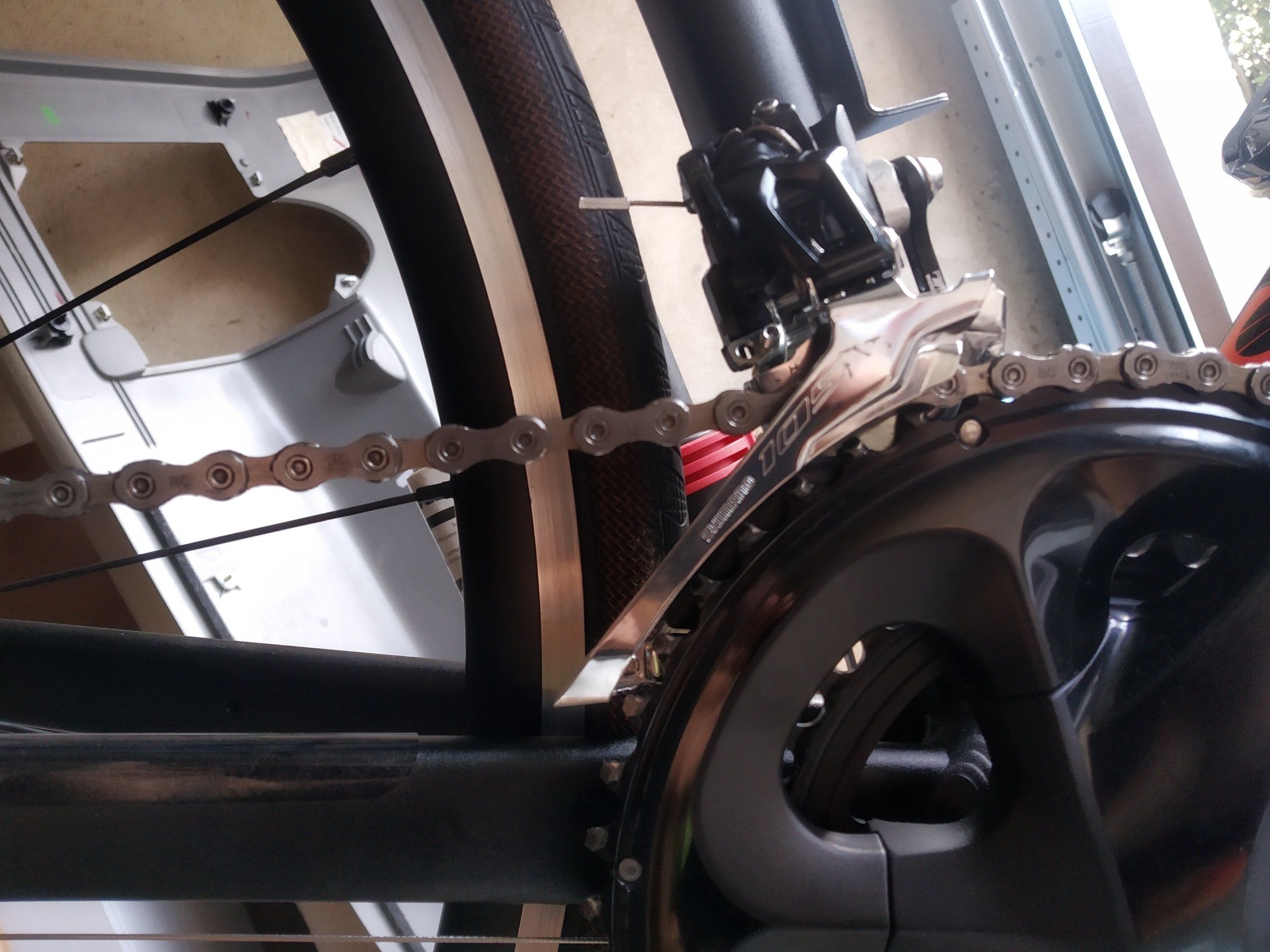

Anbei noch Bilder vom Ist-Zustand.

Die Befestigung des Umwerfers kommt mir komisch vor, ist da nicht ein Teil zuviel vor dem Anlötsockel?
und das Teil unterm(hinterm) Kettenfänger? Müßte meiner Meinung hinter die Anlötaufnahme. Jetzt geh ich kucken!
