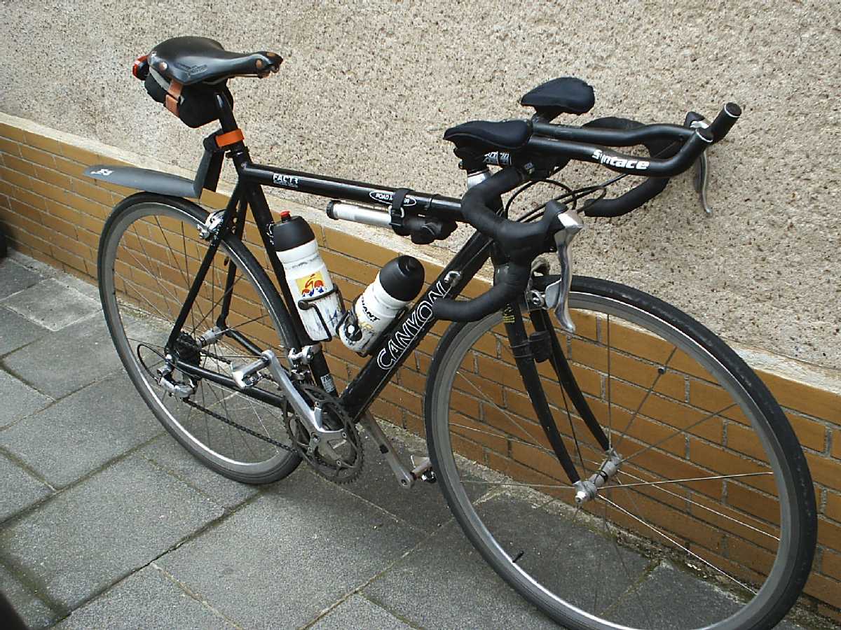

Crank Brothers Power Pump Alloy in der grossen Ausführung.
Seit etwa zehn Jahren am Rennrad und MTB im Einsatz. Ich möchte keine Andere.
