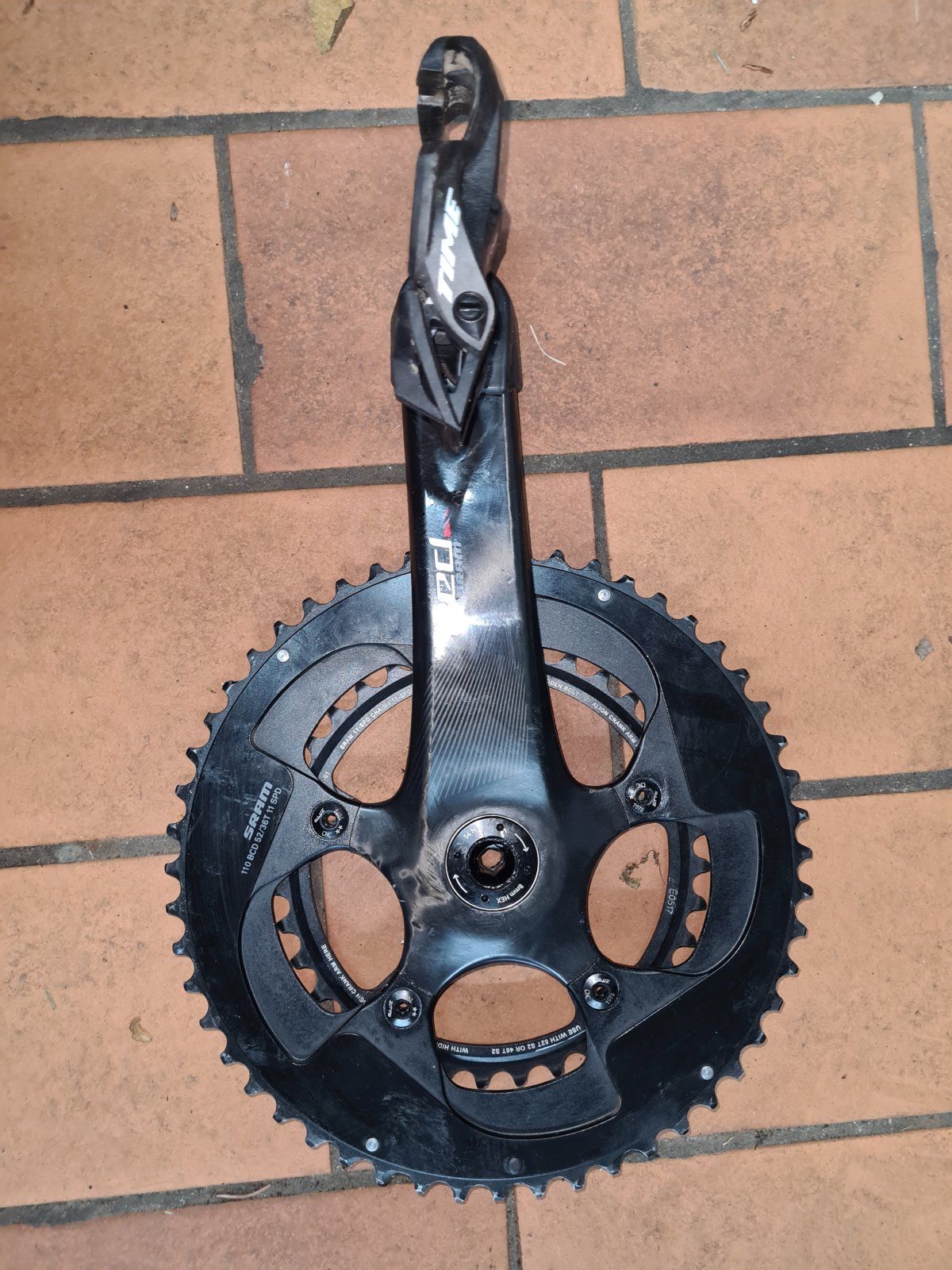

Ich fahre eine Sram Red 22 und würde gerne einen Powermeter einsetzen. Am liebsten den von Quarq.
Ich kann aber nicht erkennen, wo sich der Powermeter befestigen lässt, da an der Kurbel keine inneren Schrauben sind
(siehe Bilder)
Kann man hier überhaupt einen Quarq verbauen?
Wenn nein, gibt es einen anderen dualen Powermeter mit dem dies ginge?

An der Kurbel kannst du keinen Spider PM nachrüsten. Entweder Pedale oder andere Kurbel.
Ich fahre sowohl einen Powermeter an der Kurbel als auch als Pedalvariante. ich würde mittlerweile nur noch die Pedalvariante kaufen.
