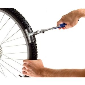

Du brauchst so ein tolles Werkzeug:

Ohje, ich hoffe so etwas muss ich mir nie anschaffen :eek:
Wäre auch meine Idee, allerdings habe ich das bisher immer ohne so ein Werkzeug geschafft. Es lässt sich jedenfalls sehr leicht kontrollieren, ob der Reifen richtig auf der Felge sitzt oder noch im Felgenbett liegt. Der Reifen hat ja einen kleinen Streifen, der durchgängig zu sehen sein muss. Wenn der irgendwo hinter der Felge verschwindet, sitzt er noch nicht richtig.
