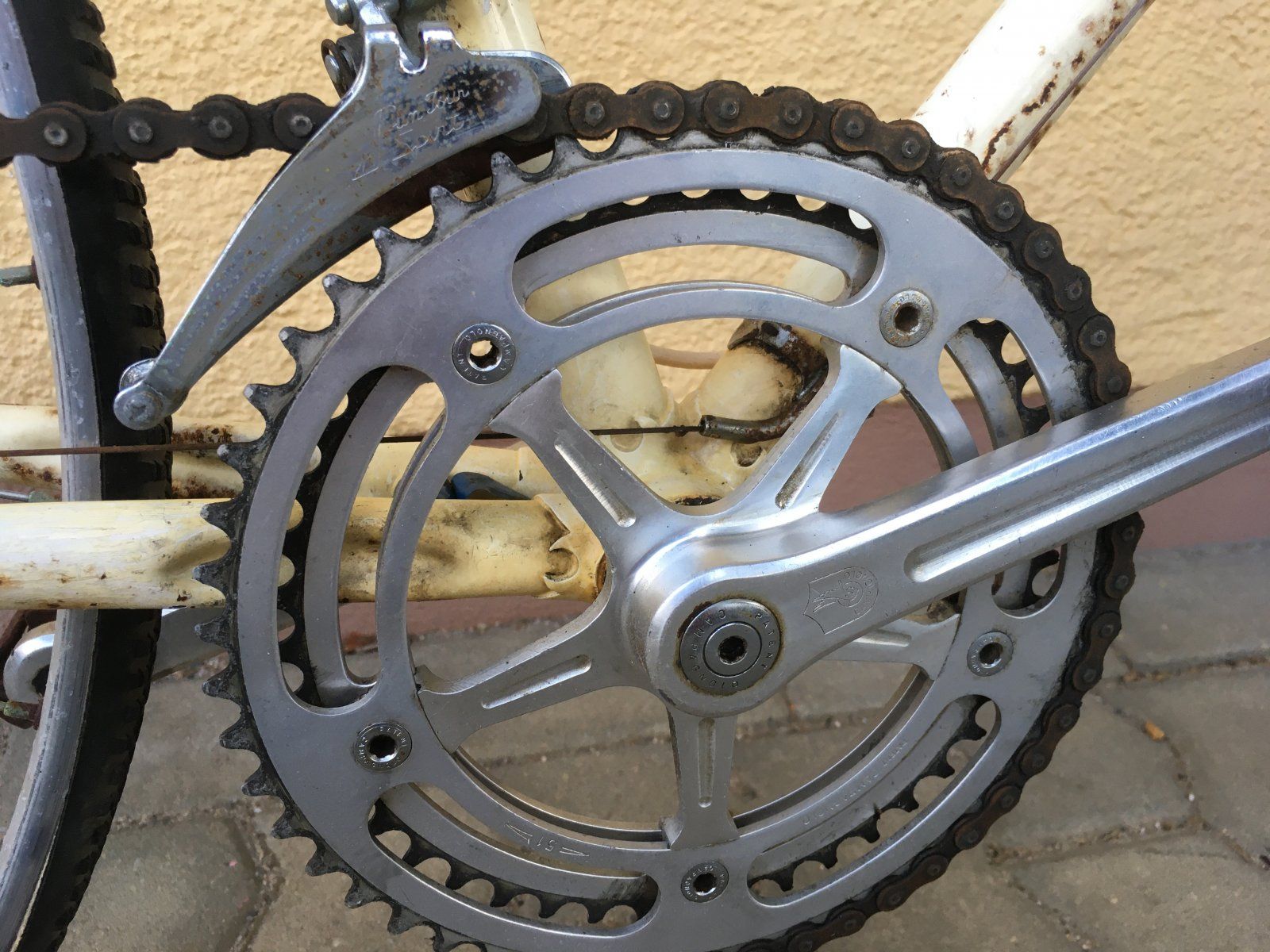

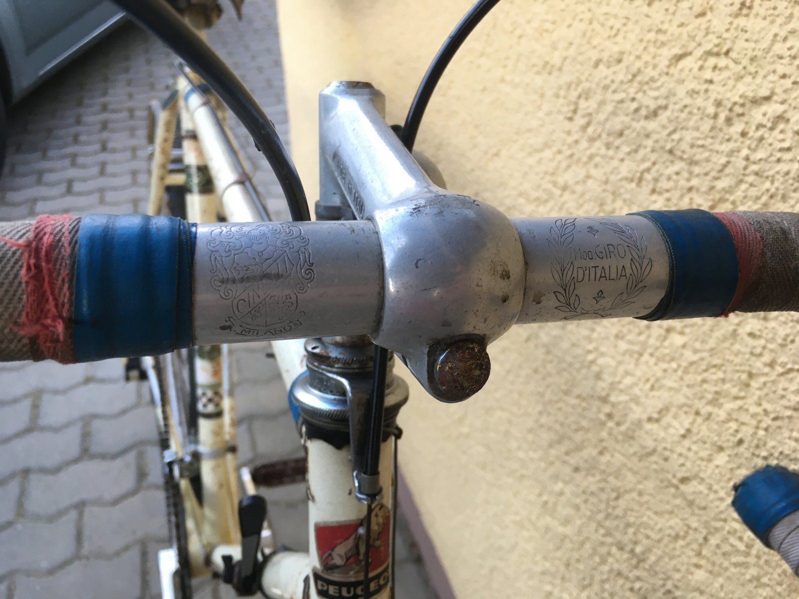

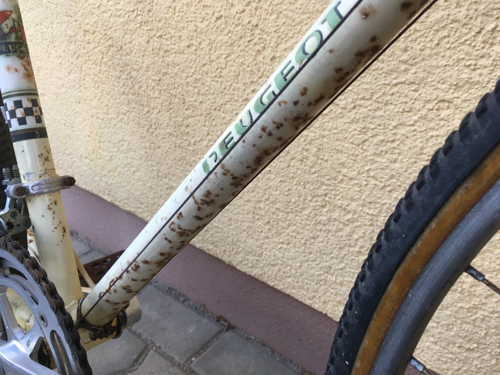

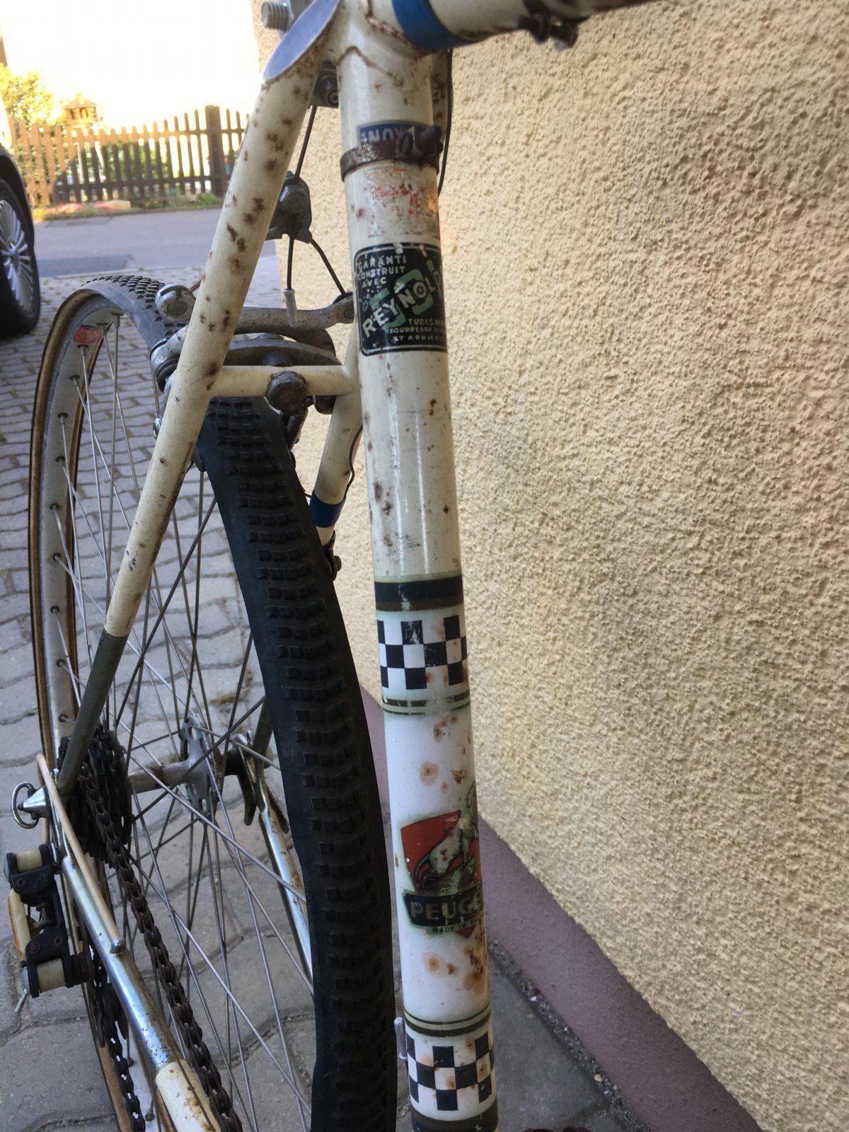

Hallo an alle,
besitze dieses Rennrad von Peugeot. Der Vorbesitzer sagte es ist von Anfang der 60‘ Jahre. Nach meiner Recherche im Netz glaube ich, es ist ein PX10. Kann mir da jemand behilflich sein?
Möchte an dem Rad keine unnötigen neuen Teile verbauen, sondern es im besten falle so lassen wie es ist. Der Rahmen macht mir am meisten Sorgen da ich eigentlich nur Rost sehe... Denke aber vieles nur oberflächlich. Hat jemand tipps oder Anregungen? Oder wird das doch ein fass ohne boden? Werd mich jetzt erstmal mit Reinigungsmitteln eindecken. Hab mich schon viel belesen. Bin aber auch absoluter Neuling. Danke falls jemand Interesse hat mir zu Antworten :)

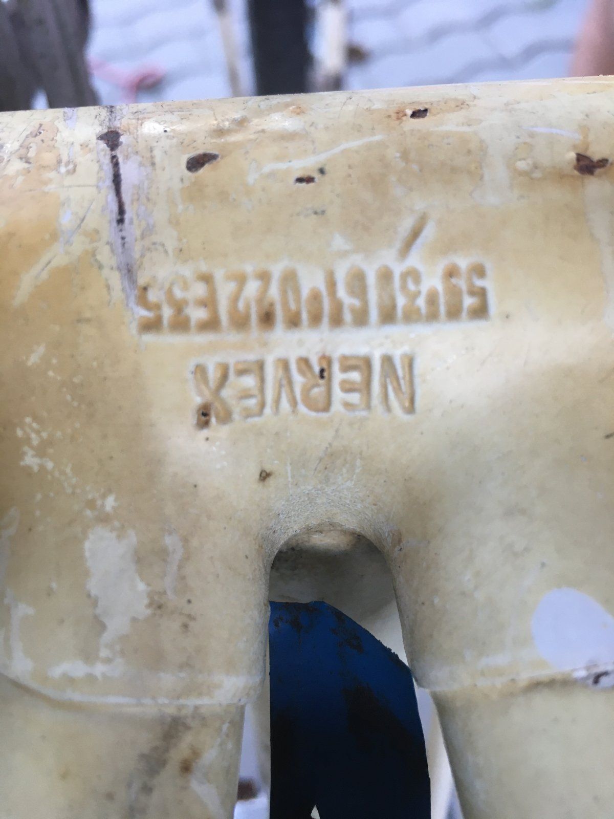

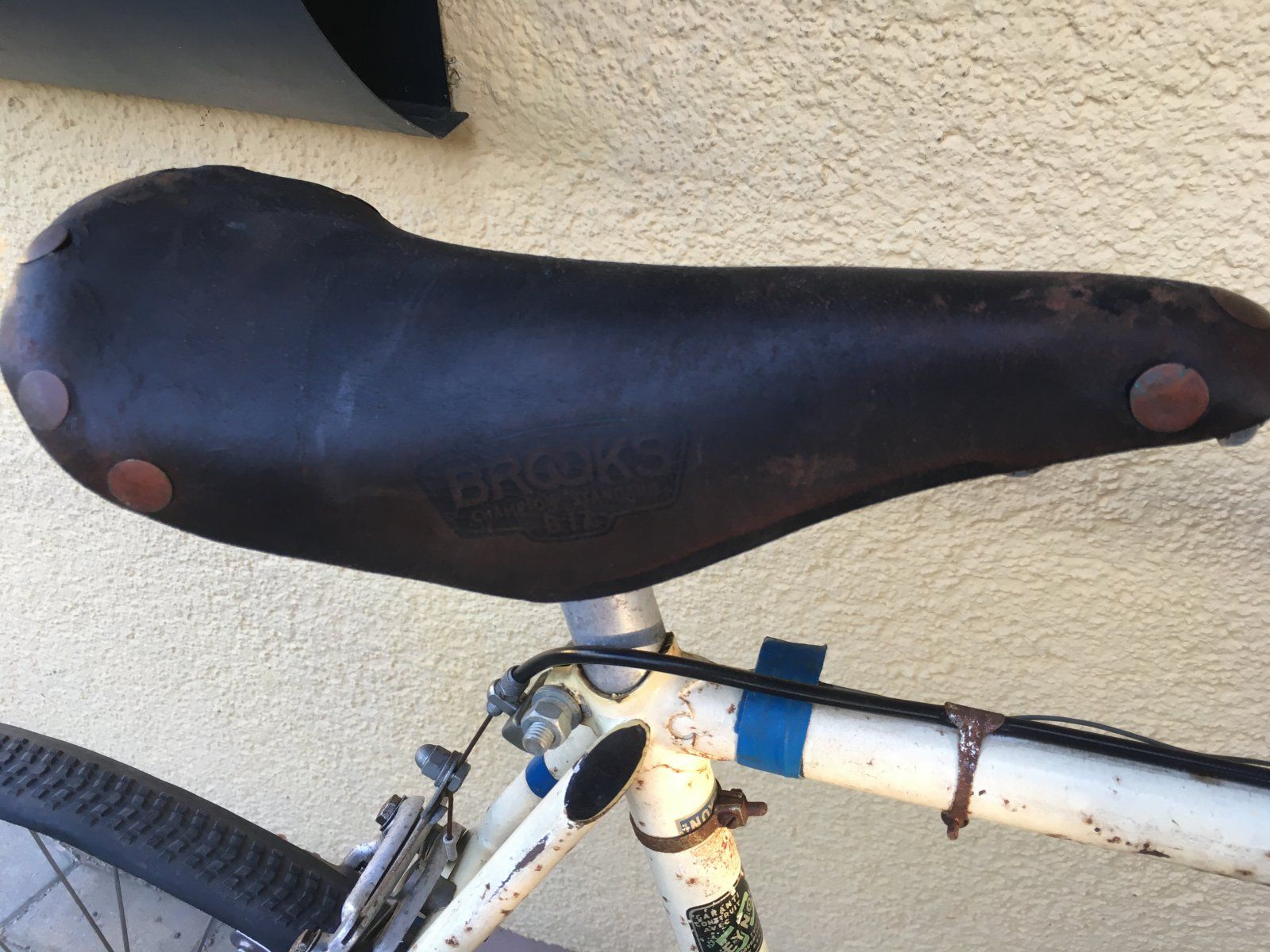

Hier noch die Rahmennummer und der leider etwas spröde sattel ?
