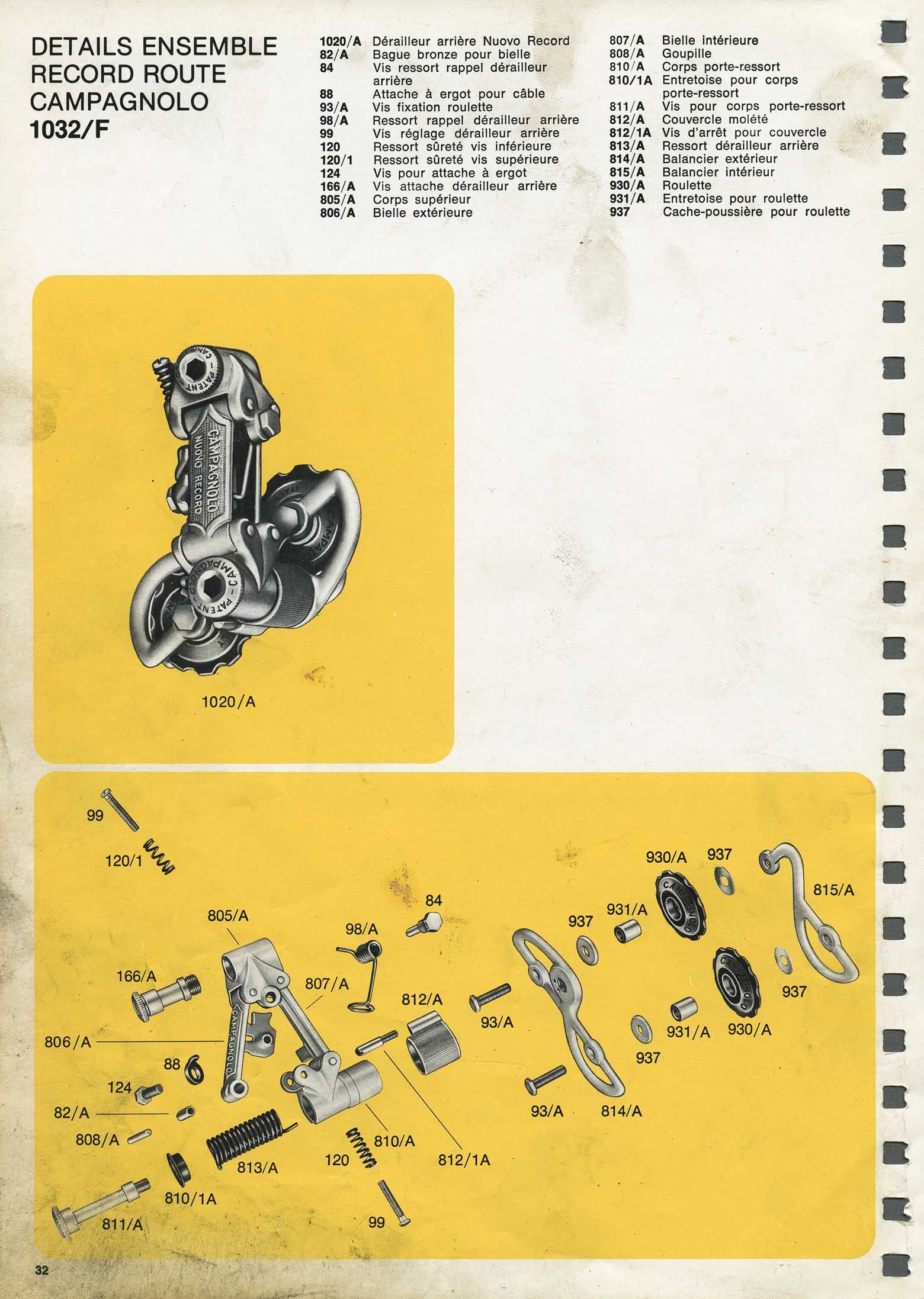

Da ich di Campagnolo Teile so schön finde, deshalb will ich mit den ersetzen .;)
Musst ja nicht gerade die aller neueste und modernste Schaltung von Campa verbauen.
Weil Du dann auch zu viele andere Komponenten tauschen müsstest.....wurde ja auch oben schon so erwähnt.
Das Arbeitstier von Campa war einfach die NR Schaltung, die bekommst Du auch in einem
zu dem Rad passenden Baujahr. Die kannst Du mit etwas Glück hier im Biete - Faden für ca. 40 Euro bekommen.
cutybeo
Neuer Benutzer
Mitglied seit
19 April 2019
3
Punkte für Reaktionen
1
Vielen Dank für dein schöne Bild !
Ja die alte gebrauchte meine ich.
