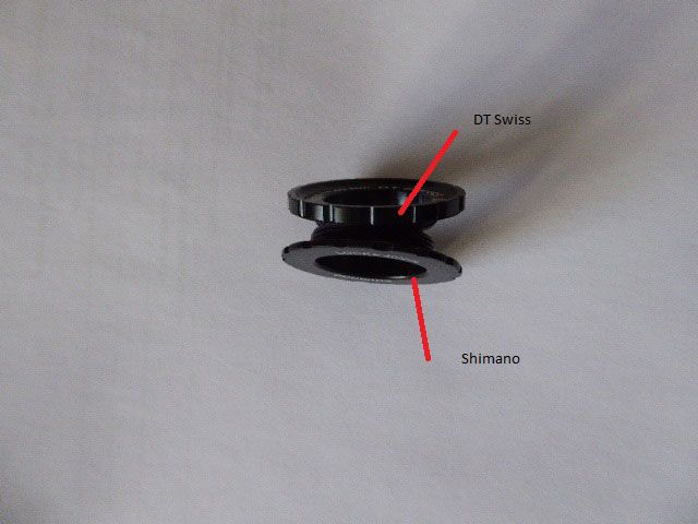

Der von baljuerg verlinkte Verschlussring mit Außenverzahnung ist die Metallversion, die mit den Shimano "Billig-Discs" geliefert wird!
Er ist viel dünner als die Aluverschlussringe von DT Swiss bzw. Shimano (vgl. Bild 1)
Der Nachteil ist, dass man dafür auch wieder ein "passendes" Tool braucht (z.B. ParkTool BBT-69.2 Bottom Bracket Tool)
Alternativ kann man die Aluverschlussringe anschrägen um mehr Distanz zu Gabel zu bekommen (vgl.Bild 2)

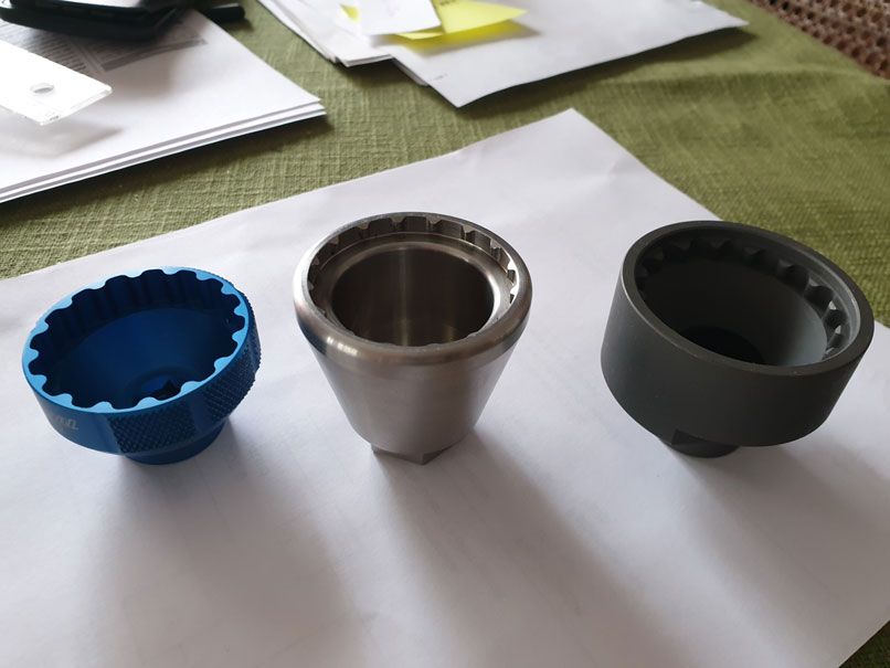

Sorry, wenn ich da wiederspreche! Nicht jedes "beliebige" Werkzeug für den Metallverschlussring mit Außenverzahnung passt;)
Auf dem Bild kann man das gut erkennen:
Tool rechts passt gar nicht!
Tool in der Mitte rutscht beim geforderten Drehmoment 40Nm ab!
Tool links (ParkTool) passt perfekt (wegen 90Grad Kante)
Man darf ruhig denen glauben, die sich ausdauernd mit den Konstruktionsfehlern (nich nur) bei CANYON/DT Swiss herumschlagen müssen.....
Sorry, du hast offensichtlich recht, ich bin von einer falschen Überzeugung ausgegangen.
Ich habe das Tool von Shimano "Innenlagerwerkzeug TL-FC32 Hollowtech II" und es passt wunderbar.
