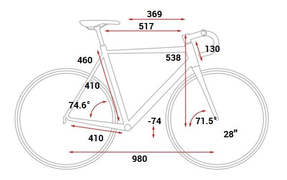

Ich habe mir vor kurzem ein Cube Attain SL mit Rahmenhöhe 53 gekauft. Laut dem Radhändler passt die Rahmenhöhe ziemlich perfekt, doch ich habe ständig das Gefühl, dass der Rahmen etwas zu groß ist. Ich muss aber auch dazu sagen, dass der Rahmen sloping Rahmen ist und somit eine virtuelle Höhe von 49 cm hat.

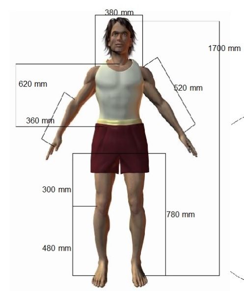

Ich bin 1.70 cm groß und habe eine Schrittlänge von 78 cm
Anbei übersende ich noch die Geometrie des Rades und meine Körpermaße.
Ich hoffe ihr könnt mir bei der Entscheidung helfen ob ich es eintauschen soll oder ob ich es behalte.

von der Oberrohrlänge finde ich den Rahmen für deine Körpergrösse durchaus passend, der Rahmen baut verhältnismäßig hoch - da ist die Frage, ob man das so will...

Naja wenn ich mich über das Oberrohr stelle ist absolut kein Platz mehr im Schritt, obwohl der Rahmen gesloped ist, und mir kommt auch vor das ich etwas hoch sitze. Und auch von der Optik sieht das Rad im vergleich zu meiner Körpergröße etwas groß aus.
hier habe ich ein Bild der Geometrie des Rades mit 50 cm Rahmenhöhe. Mir kommen die Maße etwas passender vor.

Ich füge dir hier ein Bild an mit der 50 cm Rahmenhöhe Geometrie
dr_big
Ich bin 173cm groß und fahre Oberrohrlänge 535mm mit 110 mm Vorbau. Ich halte den 53er Rahmen für passend, der 50er wäre deutlich zu kurz. Wenn das dein erstes Rennrad ist, dann würde ich den 53er behalten und einen kürzeren Vorbau montieren. Mit der Zeit gewöhnt man sich an gestrecktere Sitzpositionen, dann kannst du wieder einen längeren Vorbau montieren.
