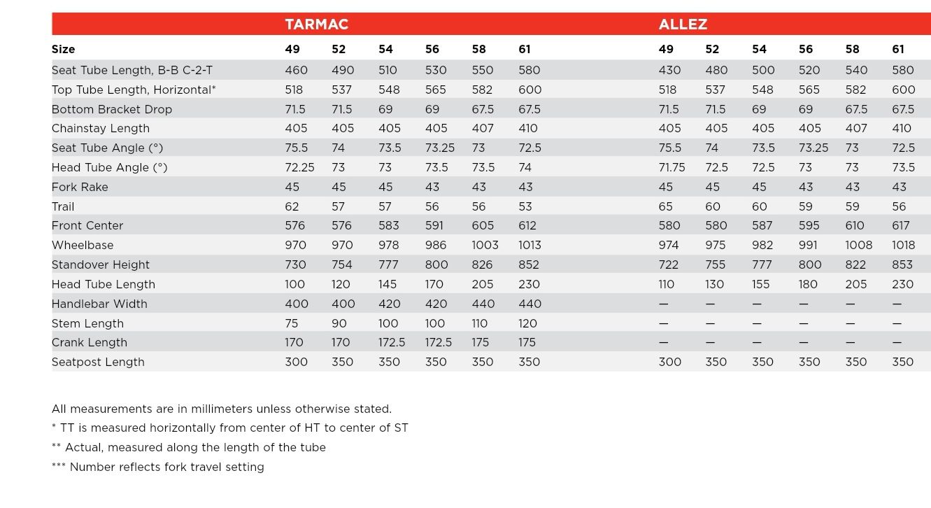

Wie würdest du die Geo einschätzen?
Mein Allez war mir bisher nicht zu sportlich, sondern nur etwas zu lang, bin bei 1,72 und 80 cm Schrittlänge das 54er gefahren, eben weil's sich gebraucht so ergeben hat.
War jetzt nicht fürchterlich, aber halt auch nicht superpassend....
Du postet ja hier Specialized und nicht Orbea. Bei Deiner Körpergröße ist 54 gnadenlos zu groß. Ich würde das 49er für passend halten.
Bei der oben stehenden Tabelle hätte ich mit gleicher Körpergröße das 52er genommen. Meine Rennräder haben ca 535mm Oberrohrlänge, das passt ganz gut.
Stell doch mal die Orbea Geometrie ein damit man etwas empfehlen kann.
