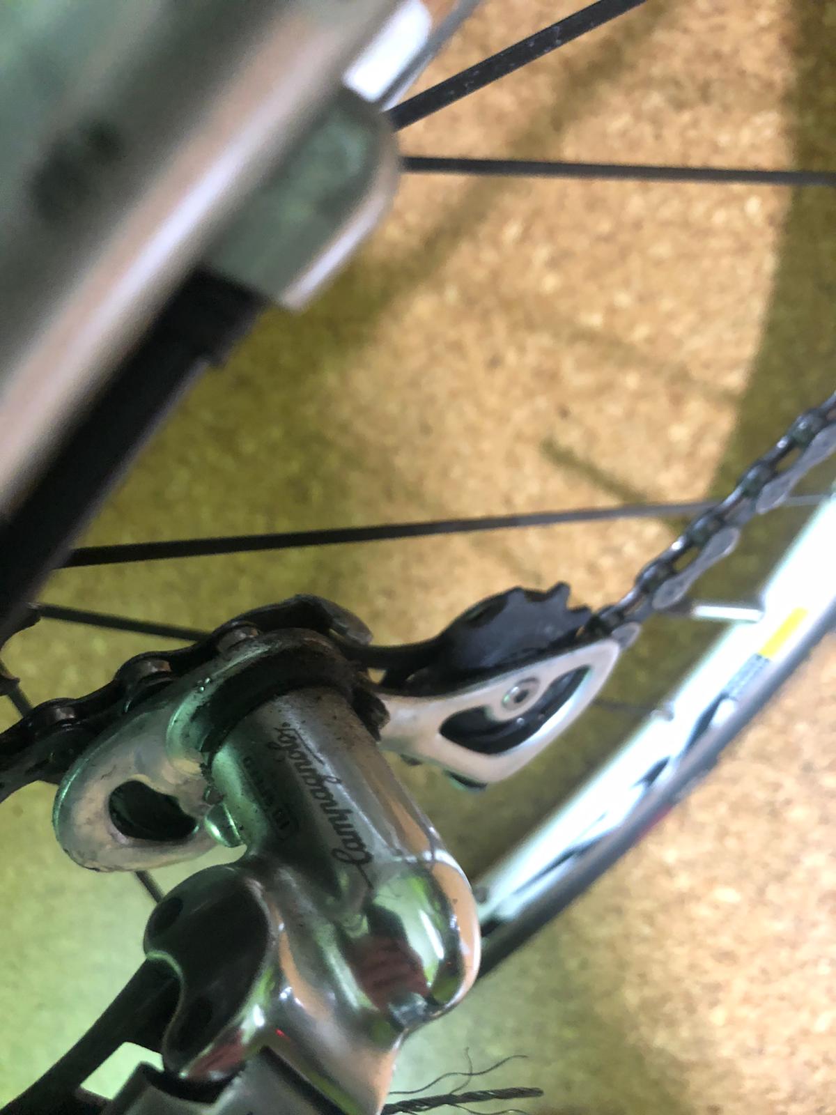

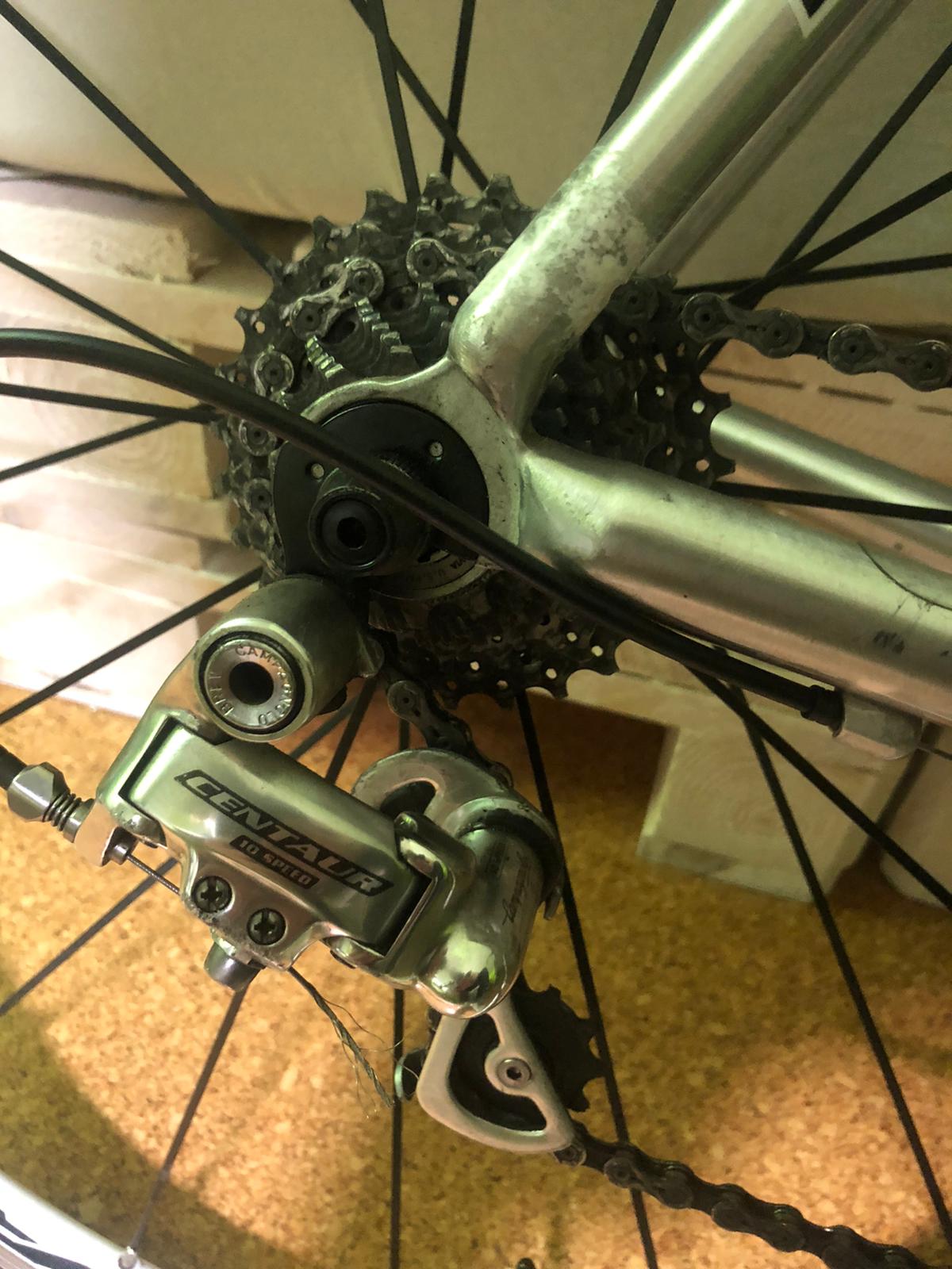

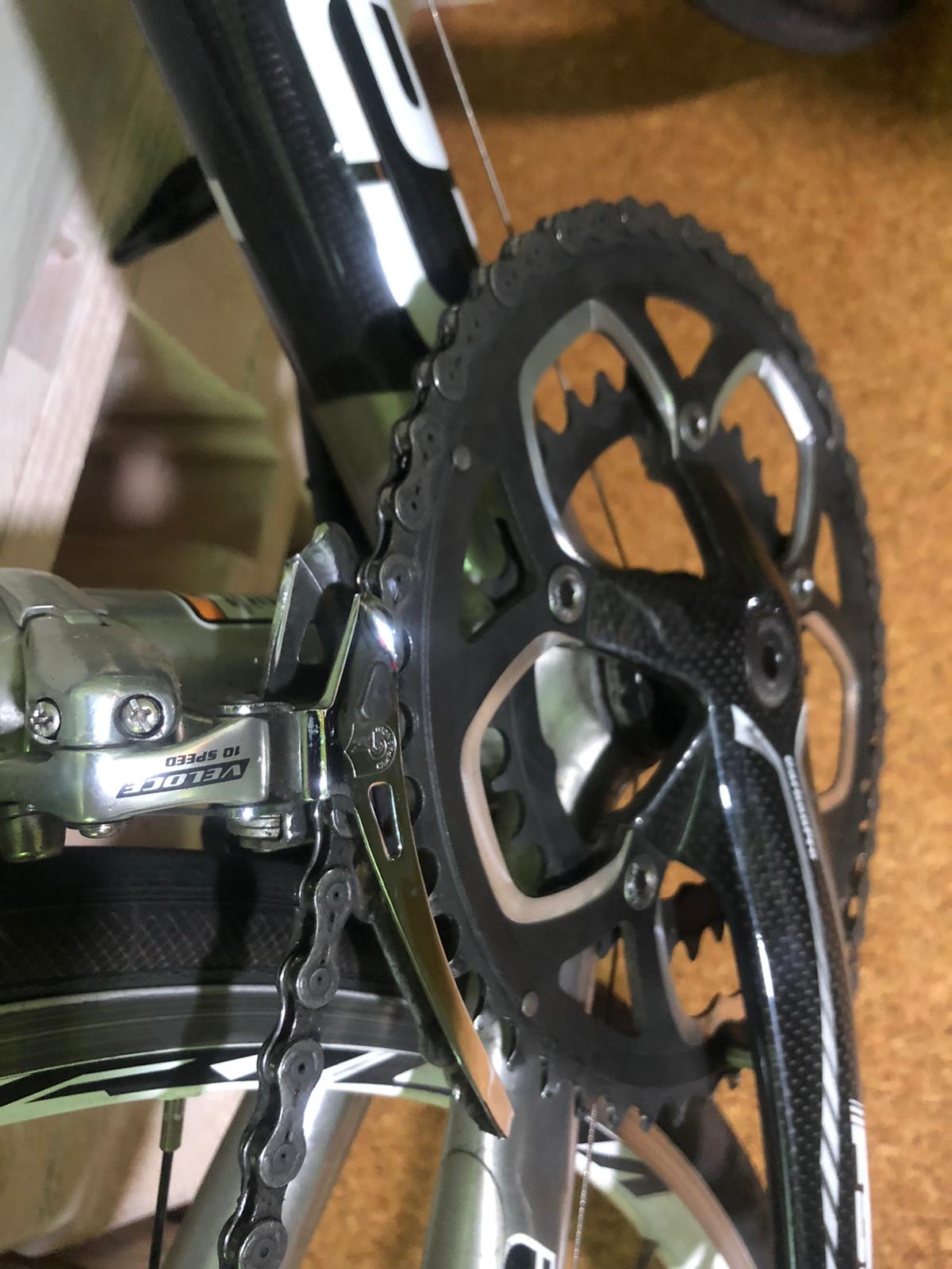

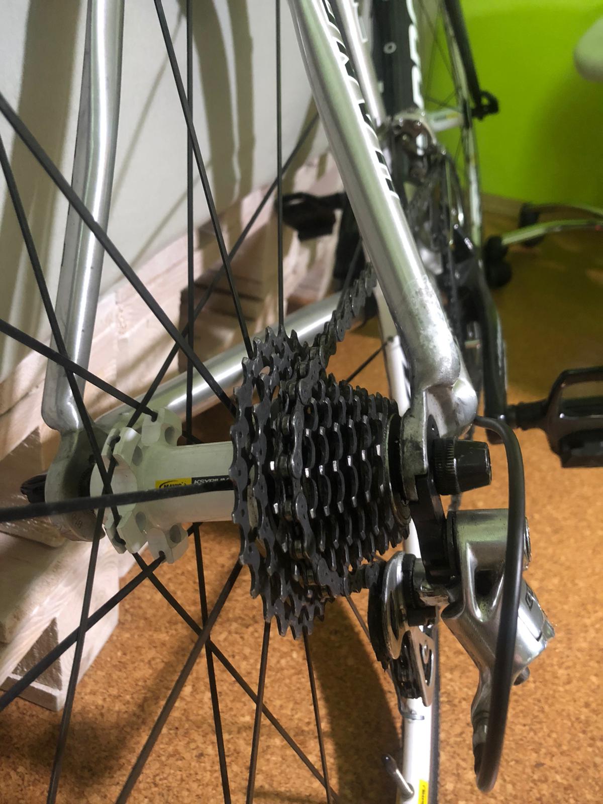

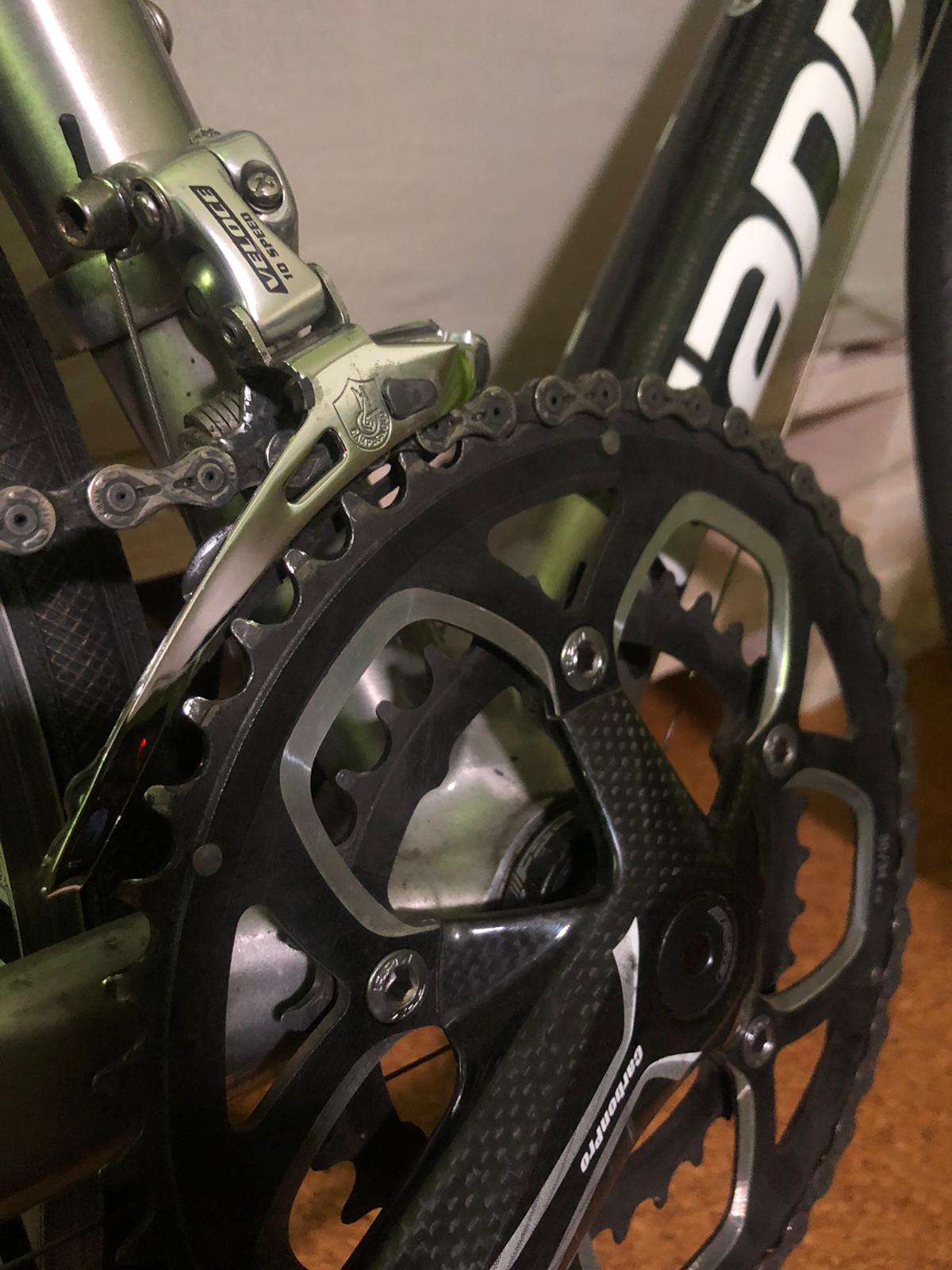

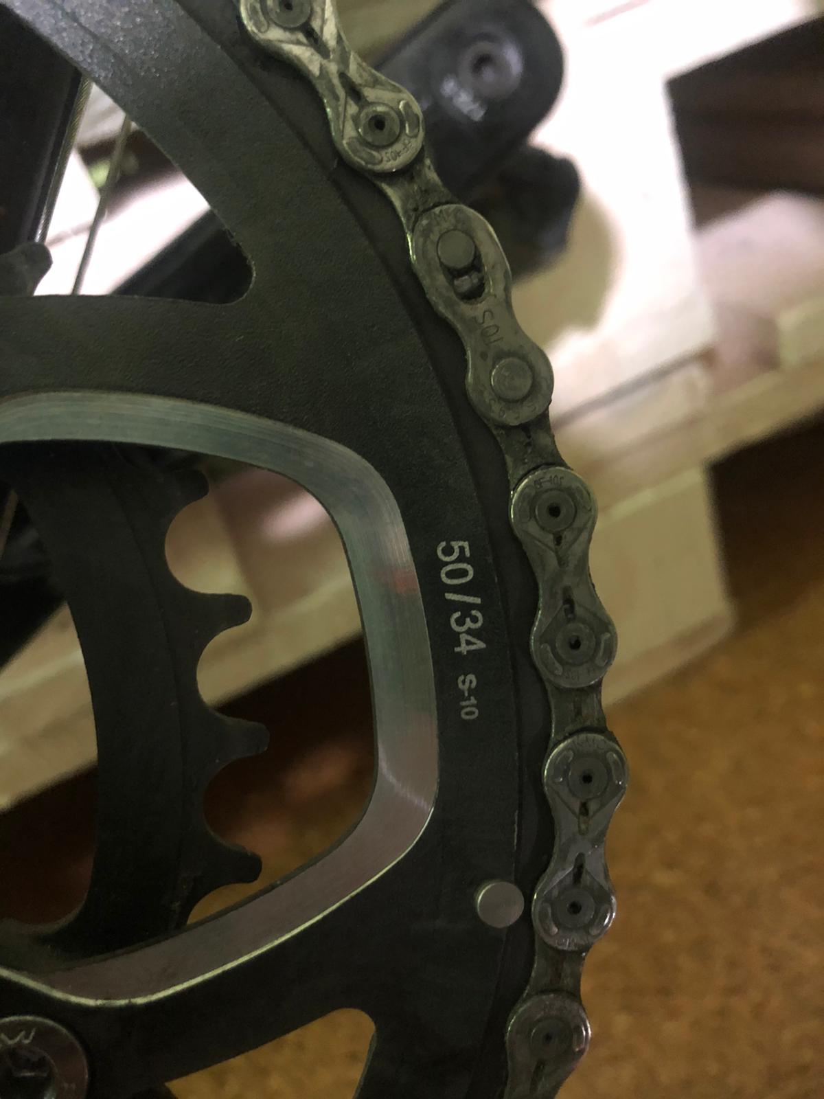

Hey liebe Rennrad-Community,
ich bin ein absoluter Neuling im Bereich der Rennräder. Davor bin ich sehr oft Mountainbike gefahren und habe damit auch größere Touren wie eine TransAlp gemacht. Nun hatte ich schon länger mit dem Gedanken gespielt mir ein Rennrad zu kaufen, dann ein Herz gefasst und ein gebrauchtes Cannondale Six13 gekauft. Das Fahrrad ist schon etwas älter, aber immernoch in einem sehr guten Zustand. Nun stellte sich heraus, dass ich die Kette zügig wechseln sollte und im selben Zug auch die Ritzel. Ich bin wirklich ein blutiger Anfänger was das angeht, daher wollte ich euch nach Hilfe fragen. Wisst ihr welche Kette und welche Ritzel ich jetzt benötige und was ich zum Wechseln alles an Zubehör und Werkzeugen brauch? Ich bin echt ein wenig aufgeschmissen 😅. Ich wäre euch wirklich dankbar, wenn ihr mir weiterhelfen könntet:)

Es sieht so aus, dass da eine KMC X10 Kette verbaut ist.
Normal sollte zu Campa Schaltung auch eine Campa Kassette verbaut sein. Ob das wirklich der Fall ist oder der Vorbesitzer ein Shimano Kassette verbaut hat, kann ich nicht sagen. Was steht auf dem Lockring der Kassette?
Einfach ein von beiden zu nehmen geht nicht, da Campa und Shimano unterschiedliche Freiläufe haben und Mavic LR es mit beiden gibt.
Sieht wie eine 10 fach Centaur Schaltung aus. Du kannst also 10 fach Kette nehmen, egal welcher Hersteller. Campa Ketten sind aber sehr langlebig, kosten auch mehr.
Dann brauchst Du noch eine 10 fach Kassette - hier musst Du aufpassen, es muss eine von Campagnolo sein, z.b Veloce 10 fach Kassette oder eine Miche 10 fach für Campa. Miche macht auch Shimanokassetten.
Natürlich brauchst Du auch Werkzeug um die Kassette aufzumachen, so Kettenpeitsche und Tool zum Öffnen des Kassettenverschlusses, ich nehme an Du hast alles.
Es kann sein, dass auch die Kettenblätter an der Kurbel getauscht werden müssen, das würde ich aber erst in Angriff nehmen, wenn die neuen Kette und Kassette installiert sind. Ggf. läuft es, dann könntest Du noch fahren, wenn nicht, dann musst Du eben noch in neue Kettenblätter investieren.

Hey Rajesh, vielen dank für deine schnelle Antwort! Auf dem Lockring steht Shimano Hyperglide CS-6600.

wenn bei Dir eine Shimano Kassette auf dem Mavic LRS installiert ist, dann ist das schlecht. Du kannst dann keine Campa Kassette installieren. Du brauchst dann auch einen Campagnolo Freilauf, auf welchem die Kassette sitzt.
Die Campa Schaltung läuft wohl auch mit Shimano Kassetten, weil die Abstände zwischen den Ritzeln nicht genau übereinstimmen, läuft es nicht sauber. Ich hatte das mal probiert, aber schnell für einen neuen LRS mit Campa Freilauf und Campa Kassette entschieden. Die Schaltqualität ist auf einem reinen Campa System um Welten besser.
Was wohl auch geht ist, wenn man sich die Spacer mit Campa Abständen kauft oder auf einer Werkbank abdreht (falls die Möglichkeit besteht) und mit einer für Shimano geeigneten Kassette mit Einzelritzen, wie z.B. arbeitet. Dann muss man die Spacer für Shimano gegen die für Campa ersetzen. Dass ist natürlich etwas Bastelei.
Deshalb würde ich an der Stelle entweder den Freilauf wechseln oder den Mavic LRS saubermachen und verkaufen (er ist auch für 11 fach Kassetten geeignet und somit aktuell) und einen neuen LRS, bsp Campagnolo Scirocco kaufen. Ein Freilauf für deinen Mavic LRS ist nicht teuer und ist auch einfach zu wechseln. Den kann man sicher auch gebraucht kaufen.

Unabhängig davon wird das "Schalterlebnis" beim Zusammenspiel von Campa 10 fach Komponenten und Shimanokassette nie richtig funktionieren. Wie @ukrain_devil schon schrieb, hast du entweder die Option, einen Campa-Freilauf für Mavic-Laufräder zu kaufen, oder du stößt den LRS inkl. Kassette komplett ab und holst dir einen LRS mit Campa Freilauf.
Ich an deiner Stelle würde den LRS komplett verkaufen, aus dem einfachen Grund, weil du dann weniger Werkzeug neu kaufen musst. Zum Demontieren der Kassette brauchst du eine Kettenpeitsche und eine Abziehnuss für den Shimano-Abschlussring. Die Shimano-Nuss kannst du für die spätere Montage der Campa-Kassette nicht verwenden, insofern liegt diese Nuss dann bei dir zu Hause rum. Die Kettenpeitsche benötigst du auch nur zum Lösen der Kassette, nicht zum festziehen. Wenn du den LRS mit Kassette verkaufst, musst du diese Werkzeuge also erstmal nicht beschaffen. Auf dem Gebrauchtmarkt wirst du den LRS bestimmt losbekommen und kannst damit einen anderen LRS gegenfinanzieren. Ich denke, bei dir würde auch erstmal ein neuer Campa Calima LRS mit Campa Freilauf (um die 140€) ausreichen.
In dem Falle brauchst du neben dem LRS dann noch eine Campa-(kompatible) Kassette und das passende Werkzeug, um den Lockring festzuziehen. Dazu noch eine neue Kette, wenn die alte wirklich durch ist. Da würde ich dir ebenfalls raten, eine Kette mit Kettenschloss wie von KMC zu kaufen. Um eine original Campakette richtig zu vernieten, genügen die günstigen Nietdrücker nicht, da der Nietstift damit nicht aufgespreizt werden kann. Also kaufe dir einen normalen Nietdrücker, mit dem du die KMC-Kette kürzen kannst, verschließen kannst du sie dann mit dem Schloss.

Also für mich sieht Ritzelpaket und Kettenblatt tadellos aus, warum dann wechseln? Warum sollte ich beim Auto die Kupplung tauschen, wenn die ihren Job macht?
Wenn sich die Kette beim ziehen deutlich vom Kettenblatt abhebt (ca. 5mm) dann ersetzen, kein Motorradfahrer nutzt ein Kettenlehre und da wirken über 150 PS.
