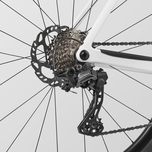

Nun habe ich auf mehreren Bildern vom Pfadfinder bereits gesehen, dass es am Sitzrohr ein großes Inlay hat. Und es gibt über dem Ausfallende eine Bohrung für die Kabel, welche bei Di2 min. 6mm für die Stecker haben sollten. Dementsprechend sollte da dann auch ohne Probleme ein normaler Schaltzug durchpassen. Einziges Problem wäre die durchgehende Außenhülle mit vermutlich schlechterer Performance, aber da hab ich kein Problem damit. Canyon löst es übrigens am Grail auch genau so.
Meine Frage an @davidhellmann, kannst du mal bitte bei Deinem Rad die Bohrung für das Kabel am Ausfallende messen? Dann wüsste ich ob meine Theorie stimmt.
Das Foto ist direkt von der Canyon-Seite
