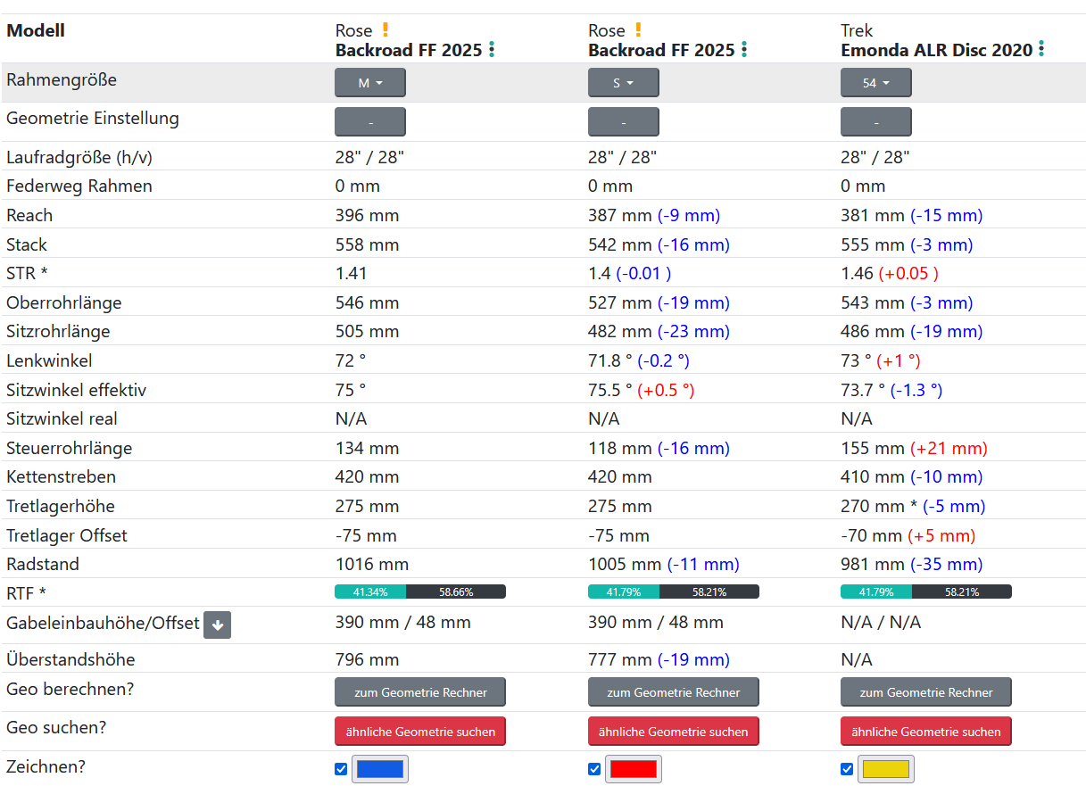

Ich bin am Überlegen mir ein Backroad FF zuzulegen, schwanke aber zwischen den Größen M und S. Mit 1,78 liege ich eigentlich voll im Bereich von Größe M. Mein aktuelles Rad ist aber ein Trek Emonda in 54 und damit von der Geometrie deutlich näher an der Größe S dran. Ja es ist ein Racebike, aber der um 15mm längerer Reach schreckt mich schon etwas ab und ich stelle mir die Frage, ob ich mit Größe S (und 390mm Sattelstütze) nicht besser bedient bin. Oder übersehe ich da etwas?
Wobei im Sitzen wirkt ja vor allem die Oberrohrlänge und da ist das M doch fast genau so lang wie das Trek. Das bei gleicher Oberrohrlänge, aber 1,5-2° steilerem Sitzwinkel, der Reach länger ausfallen muss ist doch klar.
Ich bin 1,77 und habs in Größe M. Mein Pinarello Dogma F in Größe 53 kommt von der Geometrie auch recht Nahe dran. Ich hab mir das letztes Jahr als ich das Backroad FF gekauft habe auch genau angeschaut. Schlussendlich hab ich mich fürs M entschieden weil ich am Dogma F einen 110mm Vorbau fahre, am Backroad FF 100mm das gleichts dann etwas aus. Grundsätzlich fühl ich mich am Backroad FF aber sehr sehr wohl, kleiner würde ich selber sicher nicht gehen. Ich hab die Lenker Vorbau Einheit auch komplett ohne Spacer montiert weil ich eine sportliche Sitzposition am Rad bevorzuge.
Vielleicht hilft das etwas weiter :)
