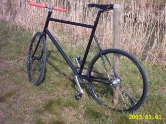

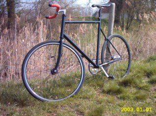

Einige Details müssen noch geändert werden. Aber ich habe es nicht länger ausgehalten, das Bike provisorisch fahrbereit gemacht und die ersten Probefahrten unternommen: gigantisch!
Wenn komplett fertig, dann mehr Fotos.

Schickes Rad!
Soll der Endzustand ebenso puristisch werden oder baust du (aus rechtl. Gründen) noch etwas (zusätzliches) zum Bremsen dran?
AW: Neues Fixie fast fertig!
Minimalism rulez! Zitat: "Brakes? Not on this bike!"
Wenn überhaupt, dann kämen Bremsen nur zu meiner eigenen Sicherheit, respektive der anderer Verkehrsteilnehmer:D , nicht aber wegen der Juristerei dran.
Die nächsten x-hundert Kilometer werde ich auf sog. Flurbereinigungswegen, also quasi abseits des öffentlichen Verkehrs, fahren und trackstand und Rückwärtsfahren üben. Erst wenn ich mir wirklich sicher bin, gehts mit dem Rad in die City. :dope:

Ich für meinen Teil würde mir, in Anbetracht der Tatsache, dass ich letztes Jahr zum ersten Mal eine Kette gekillt habe, zumindest eine Bremse anbauen (oder das Bremsen mit dem Fuß auf dem VR (o.Ä.) ins Trainingsprogramm aufnehmen). ;)
Was hast du für Ausfallenden an dem Rad (sieht man auf den Bildern nicht)?
Ich habe eine fette Kette für Nabenschaltungen aus dem Baumarkt drauf. Die wiegt mindestens ein halbes Kilo und ist bestimmt nicht kaputt zu kriegen. Das Bremsen mit Fuß-auf-dem-Vorderrad wird natürlich trotzdem geübt. :D
Die Ausfaller sind vertikal und gespannt wird mit ENO.
