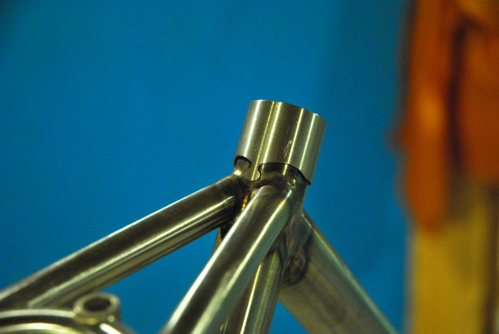

also: es geht darum ein Radrahmen selber zu bauen... -
Credits: Kristofer Henry: https://www.flickr.com/photos/44bikes/albums
By the way: Kristofer ist einer der nettesten Rahmenbauer aus den USA - - sein Flickr-Account hat ca 14- TSD Bilder - sehr viele zum Rahmenbau u. auch zu Spezialthemen und Werkzeugen.

und nun nochwas-. - hier ein Ausblick darauf was man mit der Rahmenlehre alles herstellen kann: eine Sammlung der Erfolge: https://bikeboard.at/Board/showthread.php?243736-Der-Selberbruzzler-Thread-eine-Sammlung-der-Erfolge
