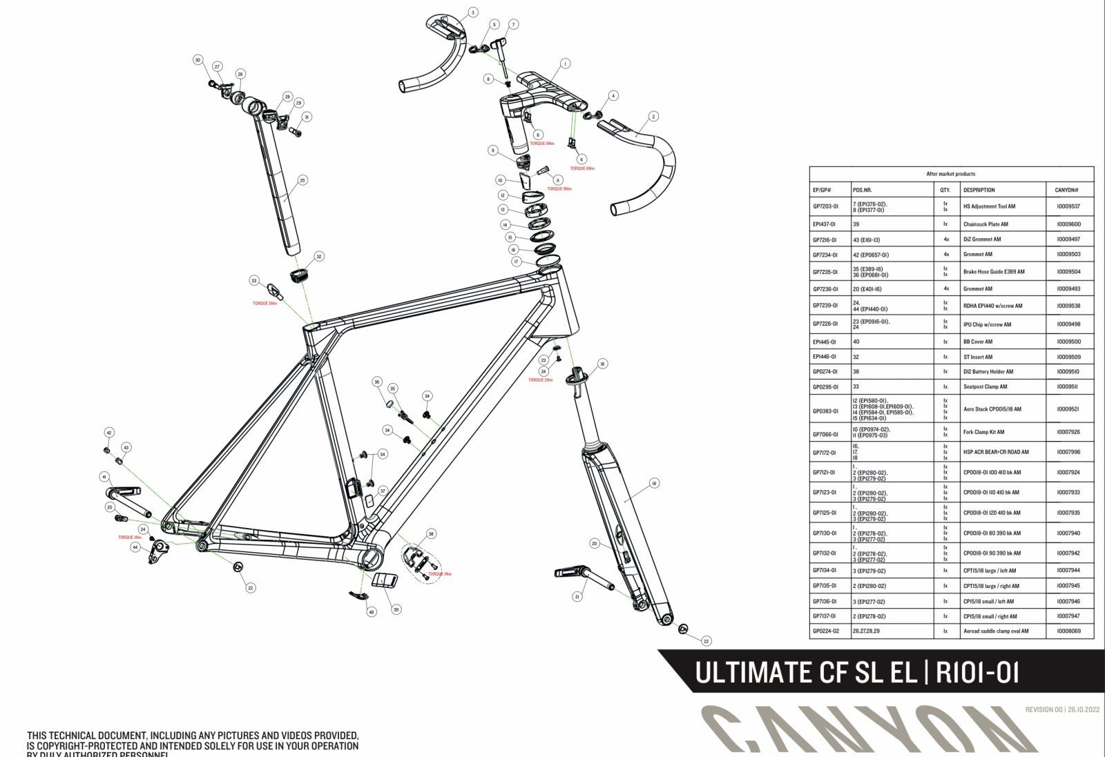

Ist das so, dass die Stütze weiter oben geklemmt wird? Können doch nur ein paar Millimeter sein. Ich weiß, dass es für das vorherige Ultimate ein schöne technische Zeichnung gab, wo man das genau sehen konnte. Für das 2023er Ultimate konnte ich so eine Zeichnung noch nicht finden.
Man sieht es nicht genau, aber ungefäh!
Guggst du da:

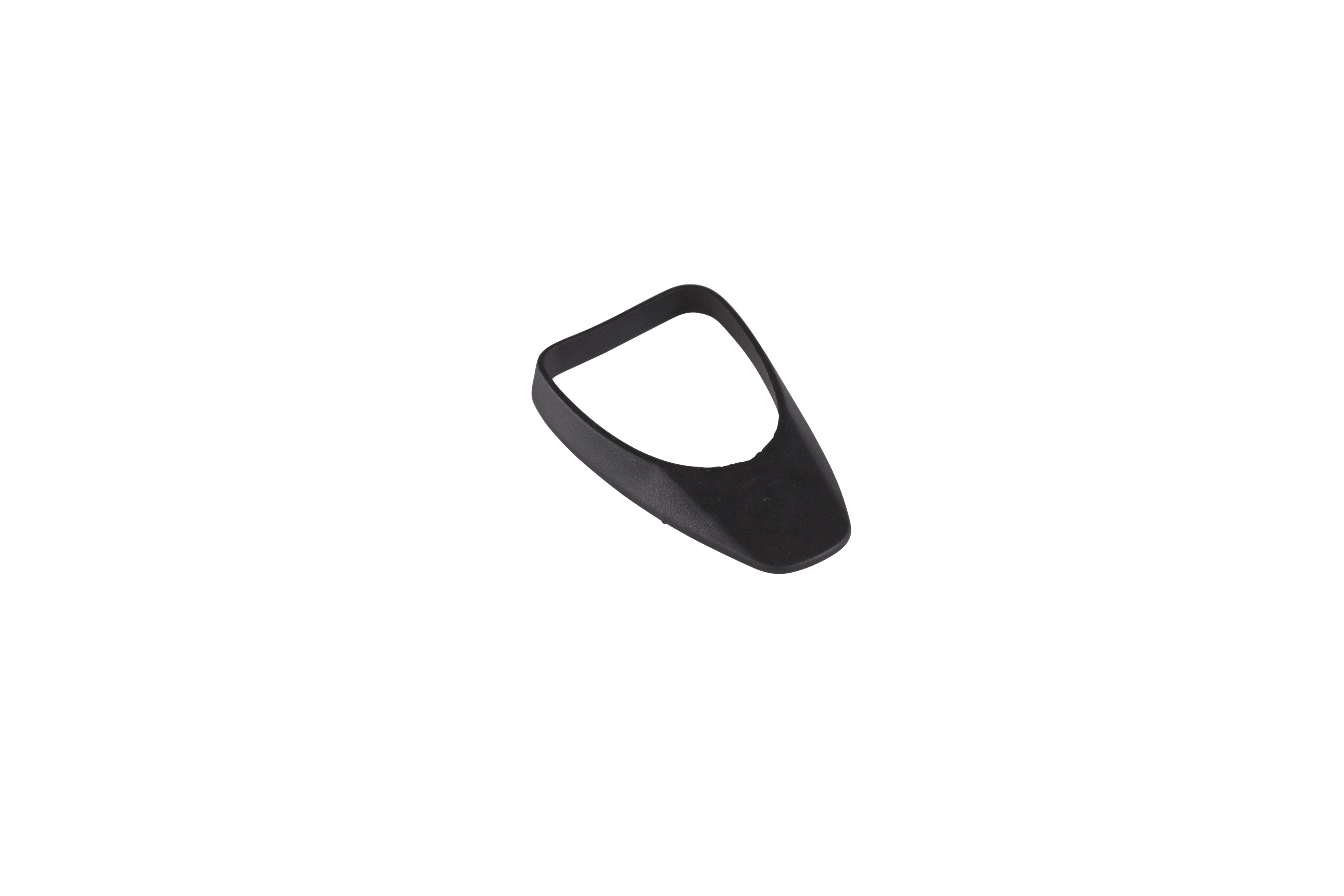

Wofür braucht es überhaupt diese komische Dichtungshülle? Mein S-Works SL6 hatte sowas nicht. Da war Carbon auf Carbon. Hat bestens ohne funktioniert.
Guggst du da:
Die Klemme sitzt ohne extra Befestigung im Rahmen, oder?
