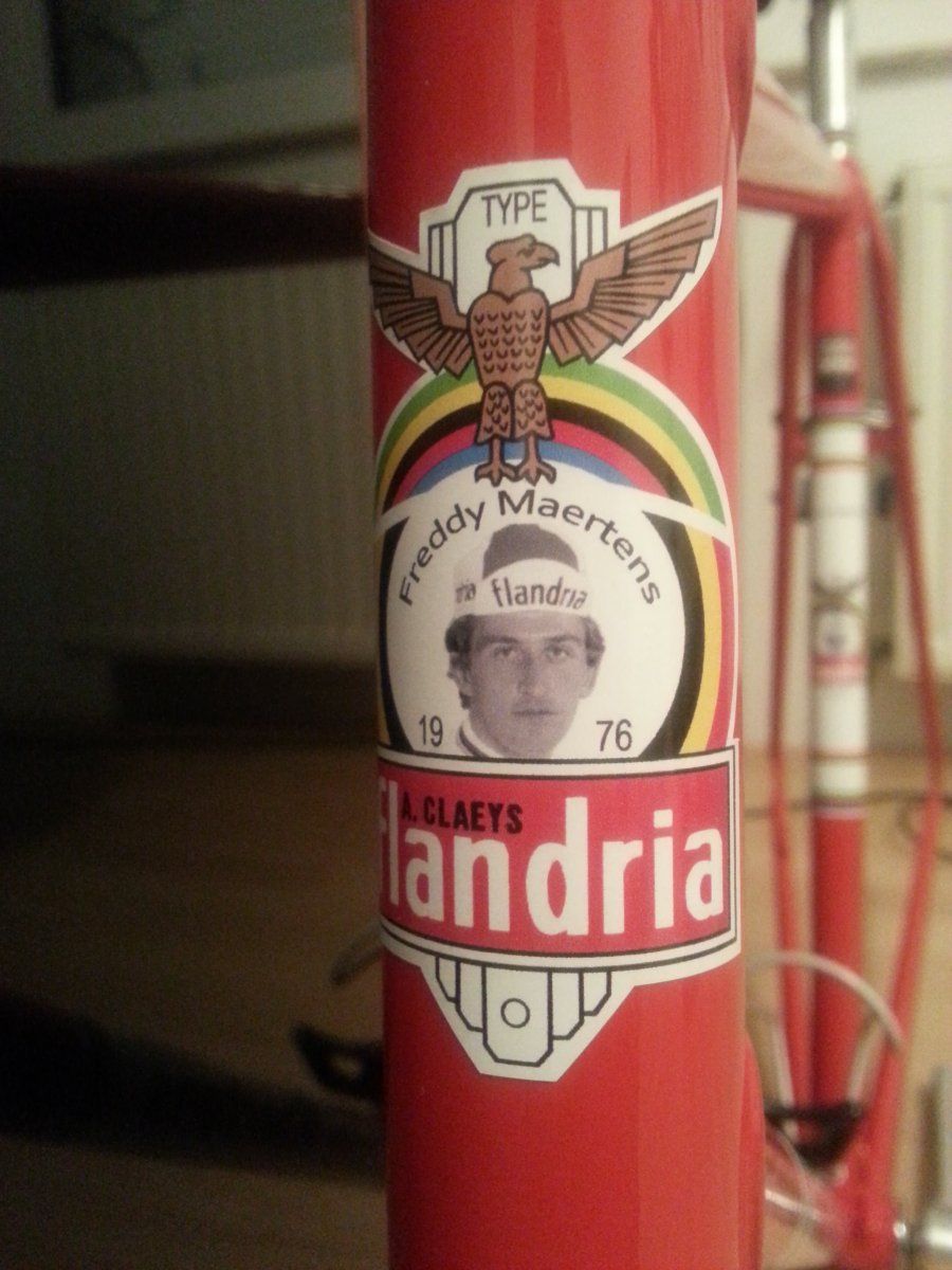

Habe im Dezember einen Flandria Rahmen ergattert.
Eine Solide Basis zwar aber Lack und Rost haben dem 70er Rahmen einiges angetan.
Für die Gabel wäre nur noch neu-verchromen in Frage gekommen, wovon man mir aber abgeraten hat.
Also komplett Farbe runter, entrosten und neu lackieren. Einschließlich neuer Decals sieht das Ganze jetzt so aus:
Die Brems und Schaltzughülsen wurden entfernt für den Singlespeedaufau.
Die Neulackierung ist schön geworden.
Glücklicherweise warst du inkonsenquent und hast wenigstens das Schaltauge dran gelassen.
Bremszugösen am Oberrohr wegflexen und Singlespeed.....versteh ich aber nicht.
Ach das seh ich ja jetzt erst. Dachte er meint Schellen aber da waren ja Ösen dran... schlecht.
Es ist echt die Jahreszeit, jetzt kommt die "Erst pulvern, dann fragen"-Fraktion an den Start, um sich für die Eisdielensaison zu rüsten :D
Durchaus schick geworden. Oberrohrschellen sind eine Möglichkeit, das Verfehlnis wieder etwas auszugleichen. Mir gefallen sie ja. Das würde dann auch beim korrekten Aufbau mit den Schalthebelschellen harmonieren.
Mich würde durchaus interessieren, aus welcher Quelle die neuen Aufkleber stammen und wie gut deren Qualität anmutet? :)
Digitalkameras und Bildschirme spielen Farbtönen schon mal übel zu, dass Vorher Bild sieht dazu auch noch überbelichtet aus.
Das ist eine sehr schöne Neulackierung geworden, die Ösen vermisse ich nicht.
Ich hab die Aufkleber bei Flandria UK geordert. Die Qualität überzeugt mich ganz ehrlich nicht. Am Emblem erkannt man die Reproduktion, da Pixel zu sehen sind. Wasserschieber wären mir wesentlich lieber gewesen.
Würdest Du uns verraten wer wie wo für wieviel lackiert hat?
Entlacken und neu lackieren hat bei diesem Projekt ein Freund von mir übernommen. Wo:München Wieviel: schwer zu sagen. Wir rechnen ca. 80 - 100 Euro plus material. je nach Aufwand
Danke für die Info. Meines Wissens hatte Flandria in den 70ern ohnehin keine Wasserschieber und die Folienqualität war eher dünn.
