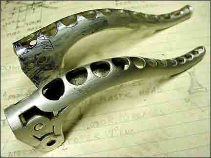

Ich habe mal Bohrschablonen zum Thema Drillium gesehen - nur mal so als Stichwort, an Details erinnere ich mich nicht, vielleicht war's im Drilliumfaden?
so hat eine historische Schablone, amerikanischer Provenienz ausgeschaut...
Frank Spivey
Campag Hebel
(im oberen mittigen Loch, lugt das C des Campagnolo Schriftzuges/Gravur/Stanzung hervor!
Zwei verschieden gelochte Mafac Bremshebel
weiter Masken/Schablonen/cage fixtures fuer Schalthebel, Umwerfer oder Schaltroellchenleitkaefige etc.
Frank Spivey
Campag Hebel
Anhang anzeigen 963584Anhang anzeigen 963585
