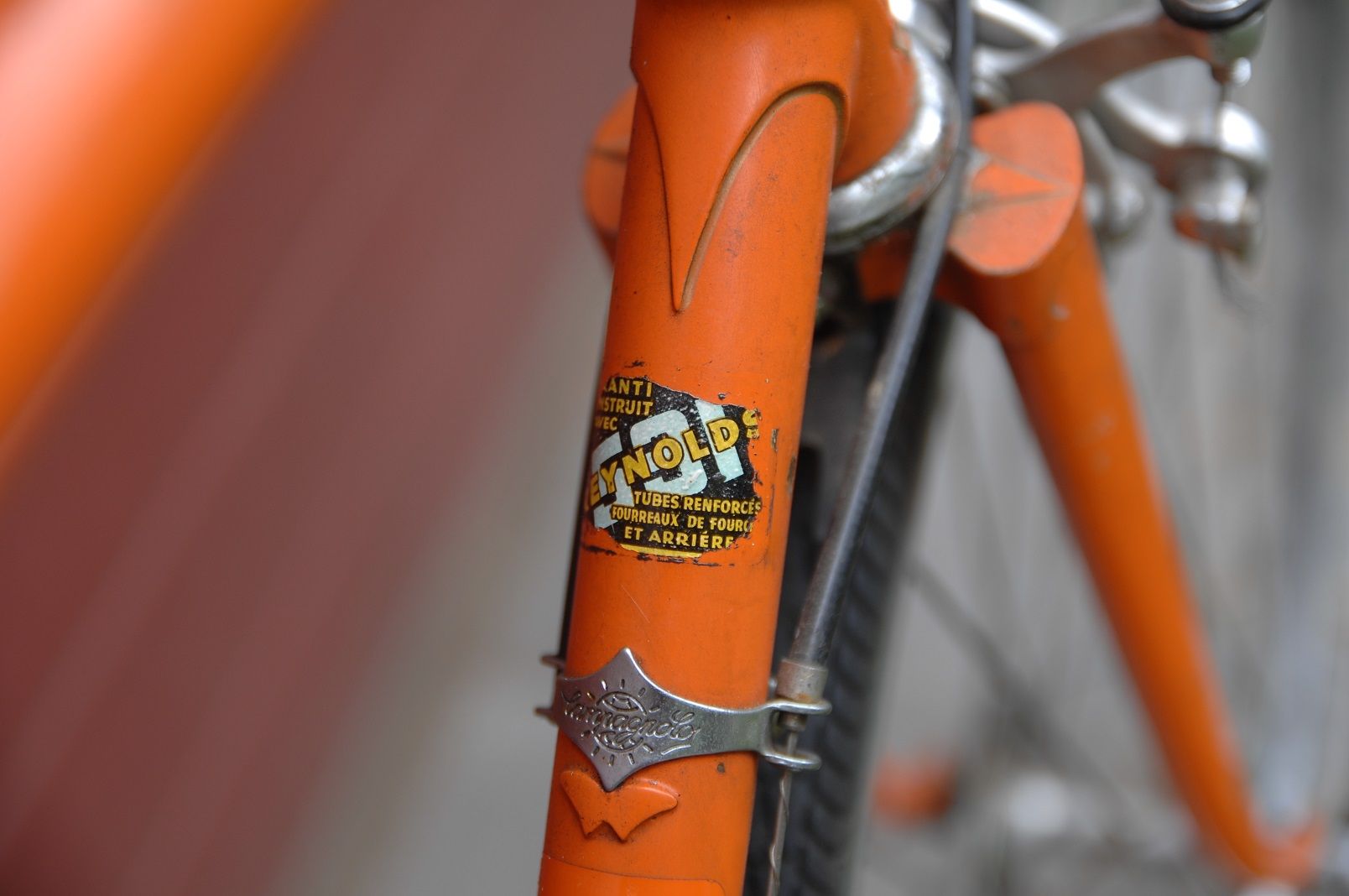

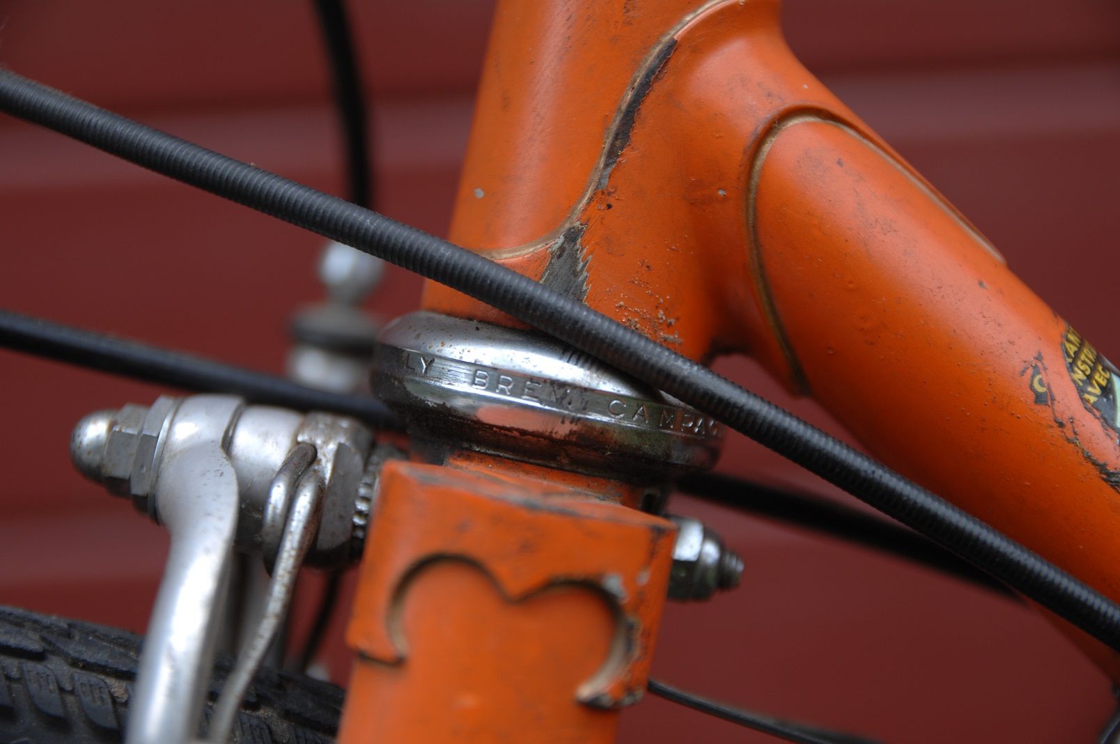

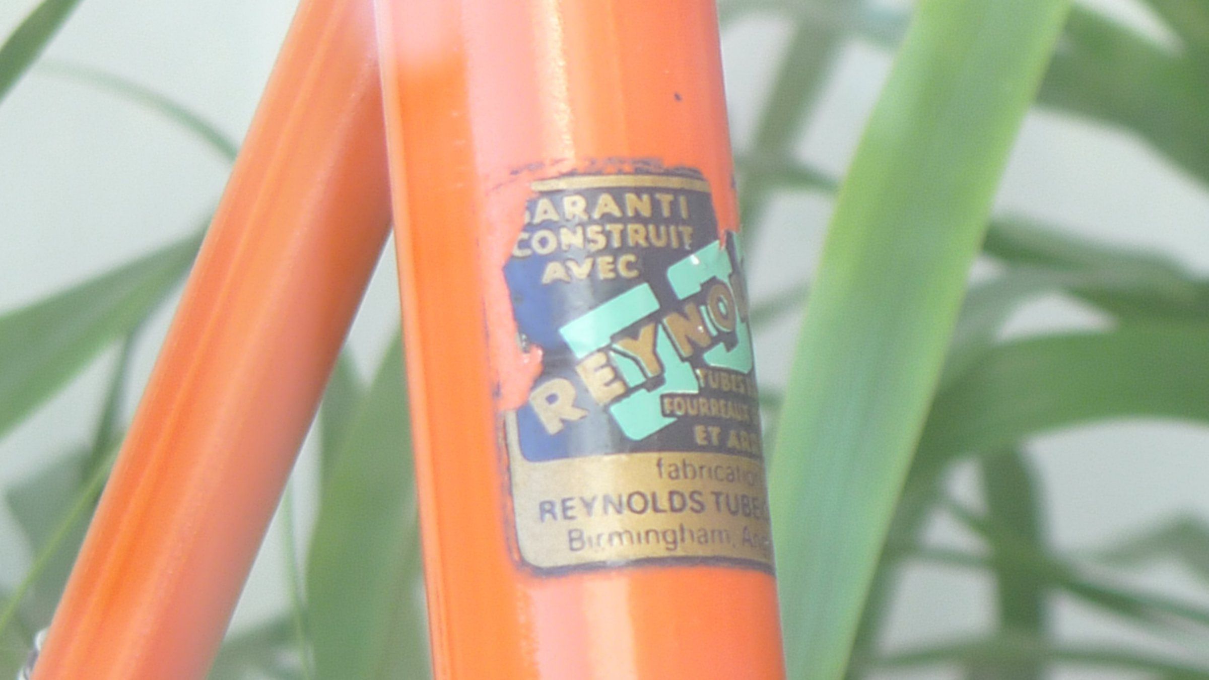

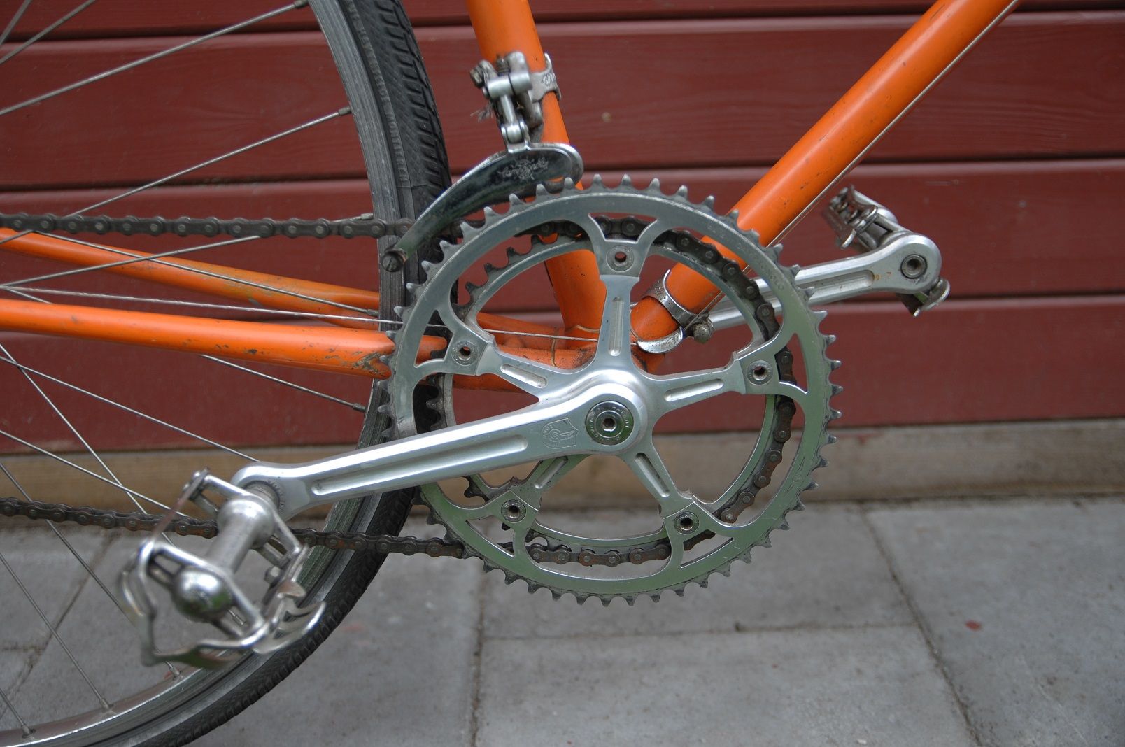

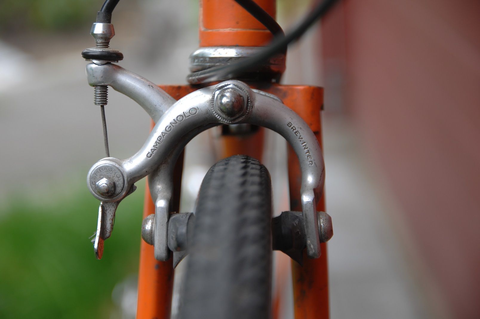

Heute will ich mal den neuesten Stand dokumentieren:
Der Renner ist nun bei mir, Fotos weiter unten. Stand des Zustands ist, dass der Vorbesitzer einen anderen Lenker nebst Brems- & Schaltgriffen montiert hat, die Originalen hat er entsorgt (!). Ob der Sattel original ist, habe ich ob des verblichenen Seitenemblems noch nicht herausfinden können.
Der ganze Rest scheint noch original zu sein.
Zum Stand der Recherche:
Am Oberrohr befinden sich Reste eines Aufklebers mit den Tricolore-Farben. Solch einen Aufkleber hatte auch das Modell "Inter Club", dieses hatte aber eine gänzlich andere Ausstattung.
Vielleicht mag der Eine oder Andere mit Motobecane-Wissen etwas zu meiner Typrecherche beitragen? Jeder Hinweis, jeder Tipp ist weiterhin willkommen.

Schick schick. Den Vorbau kannste wieder hernehmen, der sieht nach was sehr Gutem aus. Die Stopperschelle am Unterrohr ist auch ein seltenes Stück und sieht original aus. Dazu solltest du also Lenkerendhebel verwenden.
M.W. waren die "Interclub" immer mit franz. Teilen aufgebaut. Die Campa-Teile sehen hier aber original aus. Und wenn nicht, passen sie trotzdem zeitlich und sollten dranbleiben.
Mit Campa waren in den 70ern "Le Champion" und "Team Champion" aufgebaut (Modelle aus vermutl. amerikanischen Katalogen). Letztere waren meistens orange und später mit Super Record aufgebaut, bis ca. 1975 mit Nuovo Record. aber in den Prospekten hatten die immer einen verchromten Gabelkopf und/oder Gabelsocken.
Hier im 1975er Katalog. Später 1977 gabs andere Dekore (mit Ringen, ähnlich Hercules). Alle Anbauteile sind hier noch mit Schellen befestigt, auch die Schalthebel.

Da fehlt doch gar nicht viel. Einweichen, reinigen, ein bißchen polieren, Fehlstellen mit Owatrol o.ä. konservieren. Lenker, Schalt- und Bremshebel. Lenkerendschalthebel wären toll, um die Schelle zu erhalten. Züge, Reifen...
Die Vorderradnabe gehört andersrum rein. Der Schnellspanner an der Sattelmuffe ist auch nicht schlecht.
Putzen wird mir in diesem Fall nicht reichen. Ich werde den Rahmen wohl neu lackieren lassen, aber zuvor muss ich die Decals organisieren, und dazu muss ich genau wissen, um welches Modell es sich tatsächlich handelt.
Geh, laß den Lack in Frieden und vergiß die Aufkleber. Das kann man alles souverän erklären, wenn jemand nach Details fragt. ;)

Ich denke mittlerweile auch, das die vorgefundene Campa-Ausstattung original ist; wer macht sich schon die Mühe, im Nachgang alles auf Campa umzubauen?
Die Stopperschelle wird wieder gegen den originalen Doppelschalthebel gewechselt, Vorbau ist orig. Cinelli und bleibt, Lenker benötige ich noch einen Cinelli "Giro d'Italia" aus der Zeit, zeitgemäße Bremshebel aus der "Nuovo"-Serie sind auch schon da, Pedalhaken und -riemen fehlen ebenso, auch die orig. Bremsschuhe mit Haken...

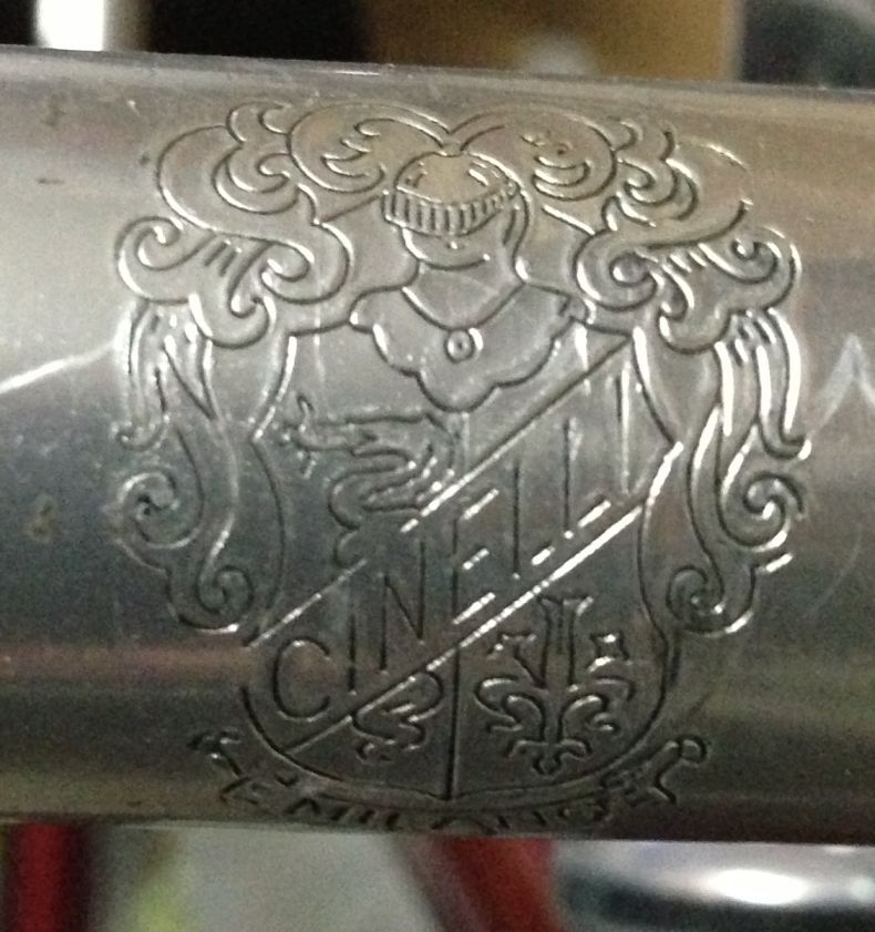

Beim Lenker musst du auf das Wappen 8en, damit waren die Cinellis in den 70ern geprägt. Ist nicht billig, aber auch nicht unmöglich zu finden.
Hier z.B.
cinelli-jpg.126712
@Bonanzero:
Jau ist klar! Hätte da auch schon einen im Auge.
Aaaaaber: Mittlerweile frag ich mich, ob mein Cinelli-Vorbau original ist, denn der hat seitlich Einfräsungen, wie ich sie so an einem 1A-Vorbau nicht kenne!? Any suggestions?

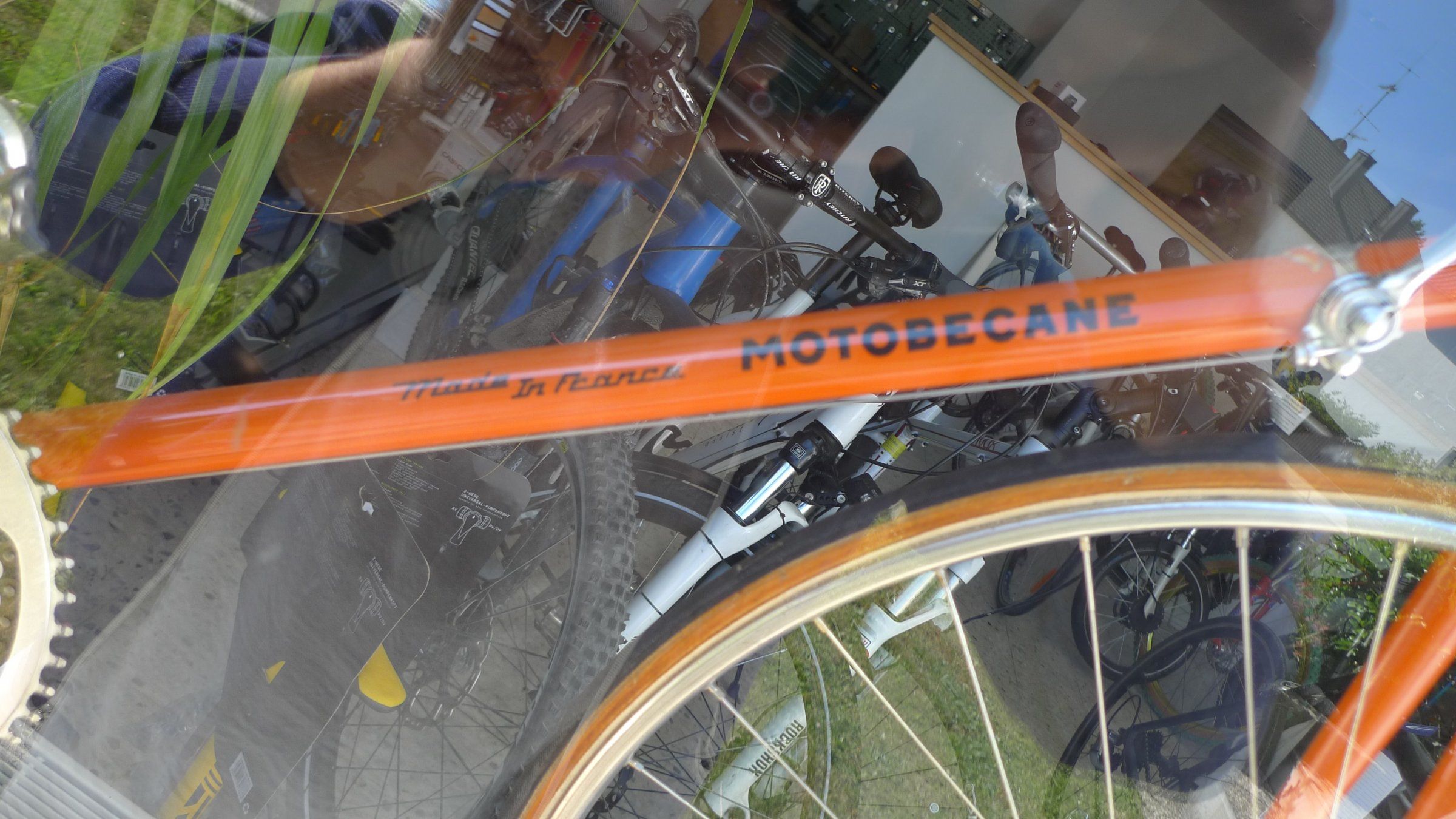

Das Europa-Modell mit Campa-Ausstattung wurde hier glaube ich schon erwähnt, es heißt "C.O.M.". Da die Label entfernt wurden, gehe ich von diesem Modell aus. Das Ami-Modell sieht nach auflackierten Schriftzügen aus.

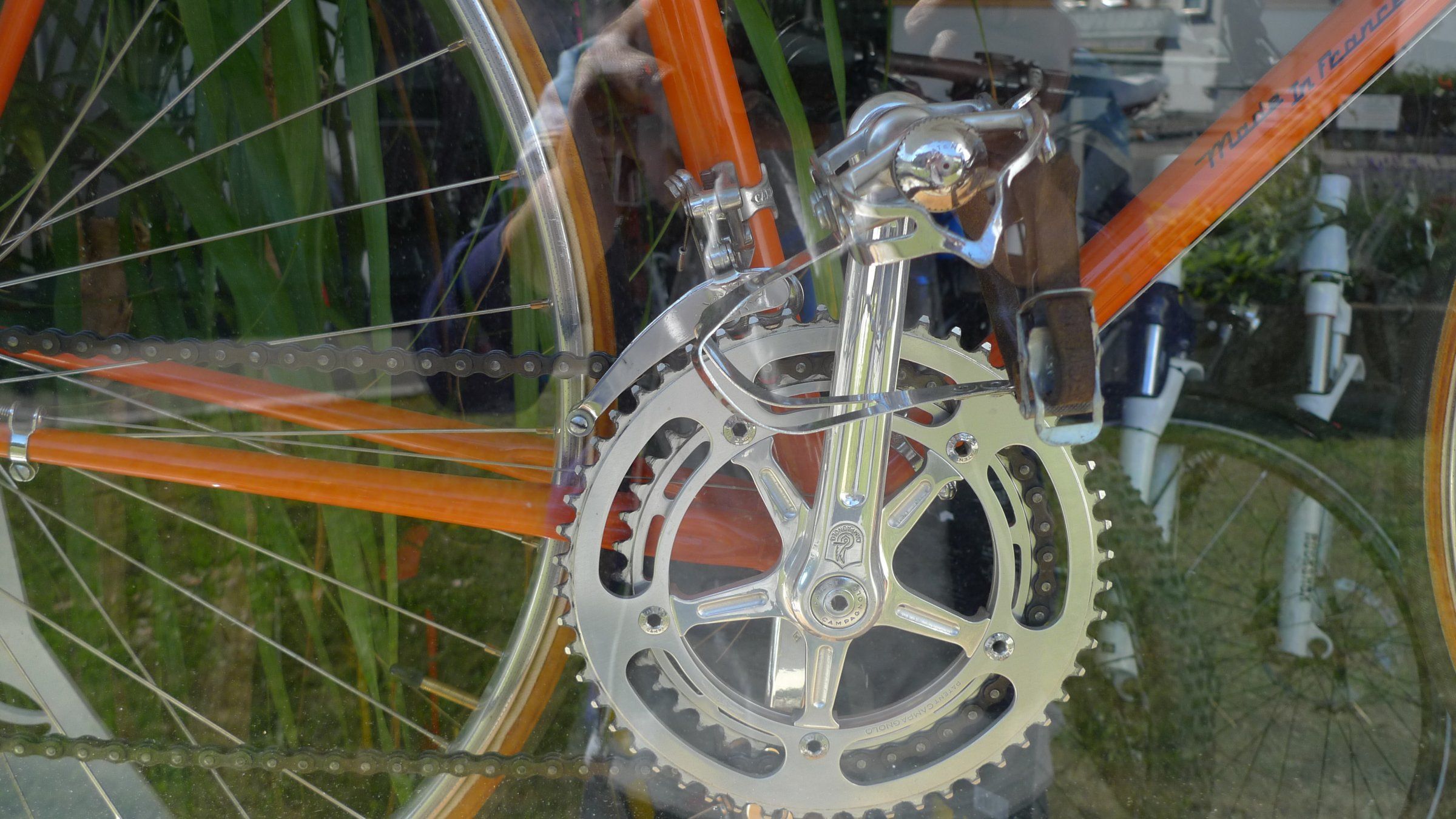

Hast Du diesen Prospekt im Original vorliegen? Und gibts da vielleicht auch ein Foto vom "C.O."?
Ich hab mir schon öfters am Schaufenster eines Fahrradladens im Raum München die Nase platt gedrückt . Kann da gerne mal fragen ob ich Details fotografieren darf falls Du das brauchen kannst

@pumpgun:
Sehr gern, auch wenn es die angelsächsische Variante ist!
Steht das etwa zum Verkauf? How much is it?
@pumpgun:
Alle! Nein, Scherz!
Vor allem der Lenkkopfbereich mit Muffen, oberem Gabelende und Lenkervorbau.
Gern auch der Tretlagerbereich sowie die hinteren Ausfallenden.
Danke, danke
ok mach ich, wird Mitte/Ende der Woche da der Laden s.w.i.w. nicht jeden Tag offen hat. Aber billig ist das Teil sicher nicht. ;)
