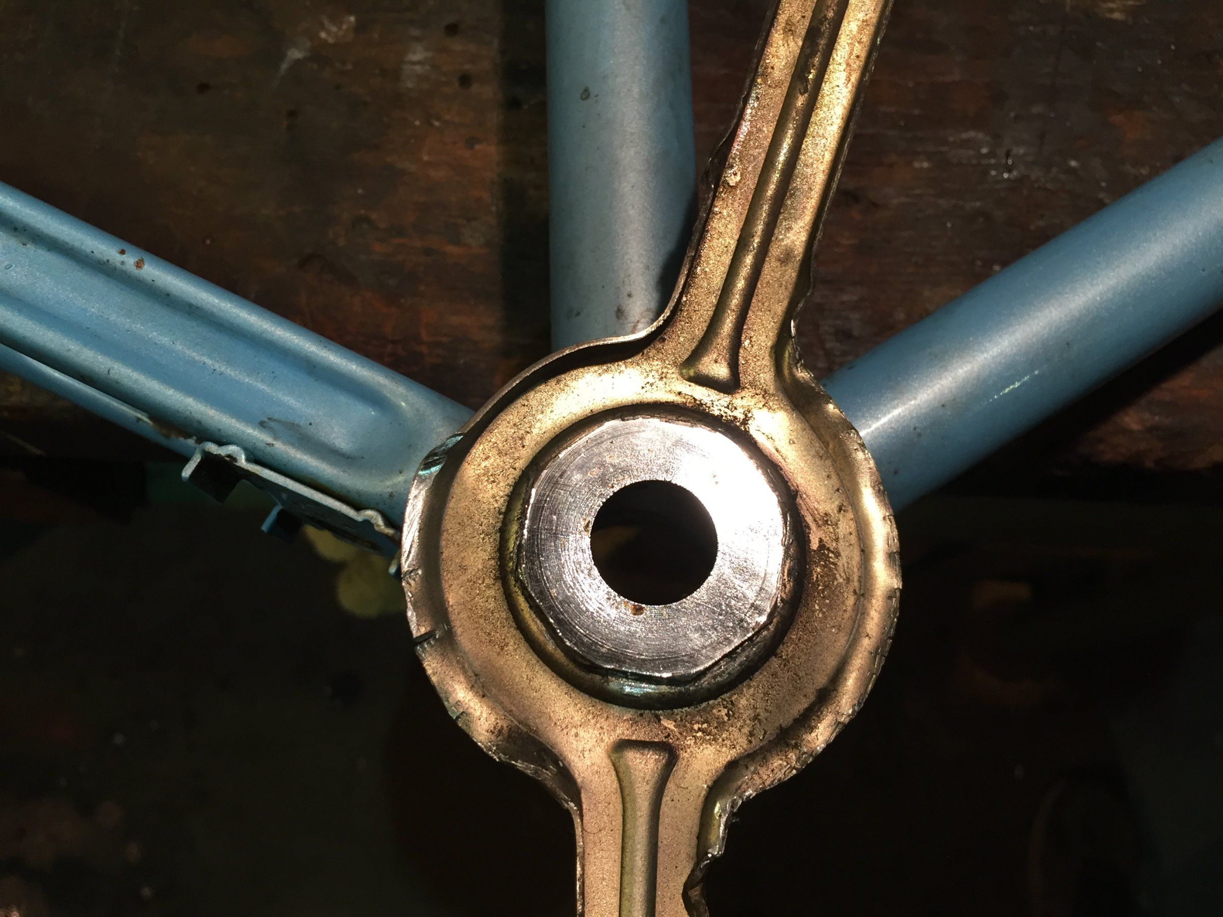

    Hallo Radfreunde,
    ich habe hier einen Rahmen-Patienten, dessen Ketten-Schutzblechhalter ab muss. Dummerweise sitzt die rechte Lagerschale bombenfest! WD40 ist schon reichlich geflossen, dennoch regt sie sich überhaupt nicht.
    In welche Richtung muss ich diese denn aufschrauben (aufhämmern)?
    Danke Euch für Tipps.
    Grüße

    Am besten erstmal das verwendete Gewindemaß bestimmen.
    Was stand denn auf der linken Schale drauf? 35x1 wäre dann wohl die französische Variante mit rechter Schale Rechtsgewinde, siehe Tabelle.
    Wenn es BSA ist muss es Linksgewinde sein.
    https://www.sheldonbrown.com/cribsheet-bottombrackets.html

    Motobecane hatte oft schweizer Gewinde, wenn ich mich recht entsinne entspricht das der Drehrichtung wie bei BSA mit metrischen Maßen...

    Das wäre dann noch eine besondere Gemeinheit bei einem französischem Rahmen :)

    Ja aber was soll er damit, es passt doch nur eine Nuß da der Halter für den Kettenschutz allen anderen Werkzeugen im Weg ist?

    Obendrein ist das die Lagerschale 8-eckig, passendes Werkzeug dafür ist schwer zu beschaffen.
    Notfalls hilft DIY, aber ob sich das bei dem ollen Motobécane lohnt?

    Hmm. Wenn ich von aussen drehe drehe ich die Schale rechtsrum, von innen linksrum, oder?

    Jaaaa..., klingt plausibel. Ev. große Inbusschraube nehmen, wenn die Stecknuss innen nicht reinpasst.

    Übersehe ich da was, kann man das nicht mit einem Engländer lösen?

    Natürlich , da sind doch Schlüsselflächen dran .
    Und mit einem Amerikaner , Franzosen :rolleyes: auch , und sogar mit einem simplen Maulschlüssel geht das .
