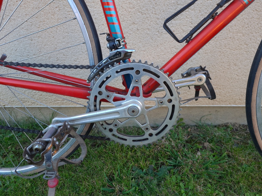

Ich meine, dass alle meine C Modelle 12 Gänge hatten. Bin mir zwar nicht 100% sicher, aber schaue nachher mal auf alten Fotos nach!
Du hast recht. Meine hatten beide 10 Gänge, hab grade mal nachgeschaut! Im Bild das Getriebe vom C4C!

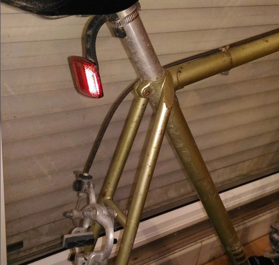

...mein C5 schaut unter der Innenlagermuffe so aus:
Trotz der dürftigen Nummerierung kein Teamrad...! ;)
Mir ist auch kein Teamrad von Motobecane aus der 2. Hälfte der 70er Jahre bekannt, welches einen Rahmen aus Reynolds-Rohren hatte.
Das C5 war so etwas wie der Urahn des ersten Teamrades von "La Redoute", dem "Spécial Pro."; die Modelle hatten jedoch ausnahmslos Rahmen aus Columbus-Rohren.

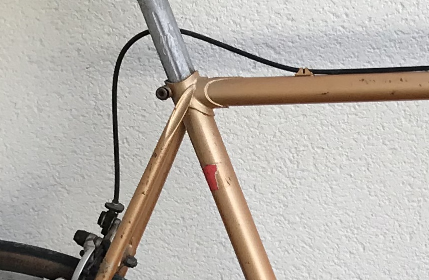

ich interessiere mich aus aktuellem Anlass auch für die Unterschiede C4 Reynolds und C4C/C5 Columbus, dank der Unterstützung durch @Vintage-Racer .
Anhand des winzigen Überbleibsels auf der Gabel würde ich dieses hier als C4C/C5 identifizieren.
hier meine These zu einem weiteren Unterschied:

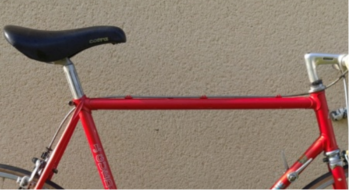

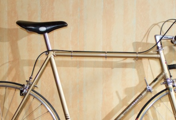

Columbus hatte angelötete Zugumlenkung am Tretlager:

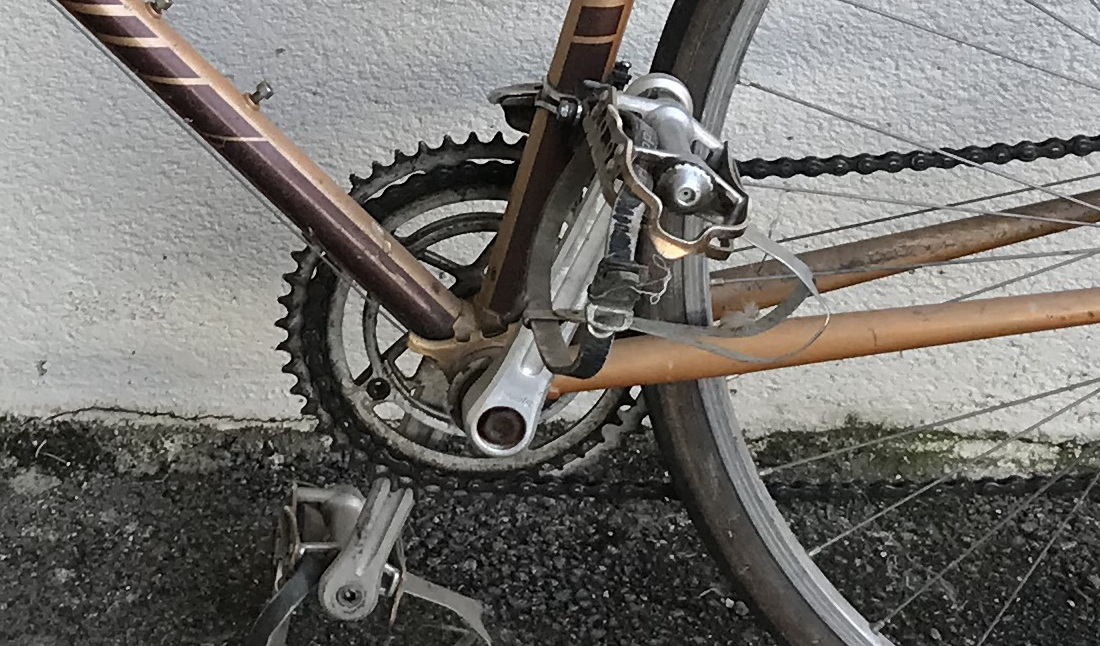

Reynolds mit Schelle:
Strebenanlegung Reynolds C4:
Anhang anzeigen 1194297Anhang anzeigen 1194300
Strebenanlegung C4C/C5:
Anhang anzeigen 1194298Anhang anzeigen 1194299
Könnt ihr das bestätigen?
...Strebenanlegungen und Schellenlösungen für z.B. die Zugführungen kann ich aus meiner Sicht bestätigen.
Gerade die Strebenspiegel beim Reynolds-Rahmen erinnern mich sehr an das Spitzenmodell "Tour de France", was bis mindestens 1981 noch in Reynolds gefertigt wurde, obwohl das Programm auf Columbus umgestell war.
Die Gegenprobe wäre für mich die Gestalt der Strebenspiegel am damaligen Spitzenmodell "Spécial Pro.", welches in Columbus gefertigt wurde und tatsächlich diese eingezogene Form besitzt, wie sie so auch am C5 zu erkennen ist.
