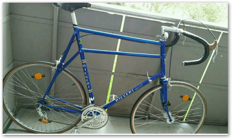

Ich als Rickertfan kenne auch viele seiner Modelle und auch Massanfertigungen,
aber es gibt da auch Anfertigungen auf Kundenwunsch, die haben nicht mehr viel mit dem
Fahrverhalten eines guten Rickerts zu tun.
Mit dem Ding kann man bestimmt radeln, aber um Kurven räubern oder sprinten,
stelle ich mir dann schon sehr lustig vor.
