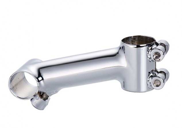

Ich werde mir mal einen selber konstruieren, sonst wird das nix. Schlank, Segmentklemmung, FE-berechnet, 1'' und 17°. Jeden Tag baue ich am Rechner Maschinen, Anlagen und son Zeug, da muss ich mal selber was entwerfen und in Produktion gehen.
Mach das doch bitte, ich habe mir schon einen Wolf gesucht und nichts gefunden was die von Dir genannten Eckwerten hat.
Von der Stange gibt es in Berlin z.B. den hier (kostet schlappe 30€ bei Sella-Berolinum hat aber 1 1/8", 10° und eine 25,4 Klemmung:rolleyes:):

Also wenn du das besser hinbekommst, als die Jungs von Syntace, dann nehme ich gern einen und ziehe meinen Hut mit ausladender Geste. Wenn ich noch einen sehr geringe Bauhöhe ins Lastenheft kritzeln dürfte, bitte? :) :bier:
A-Head ist technisch gesehen deutlich besser und man kann es auch noch auf Gewinde umarbeiten wenn es denn sein muss....
Davon kann man nicht in jedem Fall automatisch ausgehen - Surly z. B. weist sehr ausdrücklich darauf hin, dass man Surly-A-Head-Gabeln nicht für Schaftvorbauten verwenden kann, und das stimmt tatsächlich (... ich hab's natürlich bei meinem Disk-LHT trotzdem ausprobiert ... ?), da der Innendurchmesser größer ist, als er es für 22,2 mm-Vorbauten sein dürfte. Die verwenden also offenbar höherwertige dünnere Stahlrohre für ihre Gabelschäfte, und lassen entsprechend Materialstärke auf der Rohrinnenseite weg.
Abgesehen davon habe ich aber natürlich schon auf manchen 1"-A-Head-Gabelschaft schöne Gewinde geschnitten, kein Problem ... ?
A-Head mag technisch gesehen besser sein, aber selbst ich als durchaus "engagierter" und nicht leichtgewichtiger Fahrer erreiche die "Funktionsgrenzen" des 'Quill stem'-Systems nicht. Das sieht sicherlich bei professionellen Rennfahrern noch mal anders aus, aber von diesem Einsatzbereich sprechen wir hier ja nicht.
Und wenn man tatsächlich nach maximaler Stabilität sucht, sollte man wohl 1 1/8" Zoll, voll integrierte Steuersätze und 31,8 mm Lenkerdurchmesser wählen - aber wer in diesem Forum will das schon ... ?
Zudem finde ich die problemlose Höhenverstellung bei konventionellen Schaftvorbauten schon sehr vorteilhaft - Spacertürme sehen hingegen gruselig aus ...
