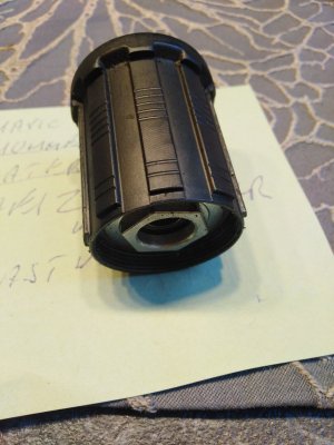

Ich denke, es ist ein FTS (ohne-L). Das ist die Vorgängerversion, eigentlich nicht mehr zu bekommen und war mal sehr gesucht.
FTS und FTS-L sind nicht kompatibel. (wie du feststellen musstest)
Ist es der den du suchst?
Vorsicht: Ist das ein FTS-L M10 oder ein FTS-L M11?
Der silberne Sechskant deutet auf M11, beim M10 ist er imho schwarz.
Der Unterschied ist die im Video gezeigte Hülse. Der M10 passt so bei deinem alten LR, aber für den M11 brauchst du die Hülse. Wenn aber der M11 von einem neueren LR ist, wo die Hülse nicht gebraucht wird, ist sie nicht dabei. Also achte darauf, dass @Rawuza die Hülse mitliefert.
Vorsicht: Ist das ein FTS-L M10 oder ein FTS-L M11 (der silberne Sechskant deutet darauf hin)?
