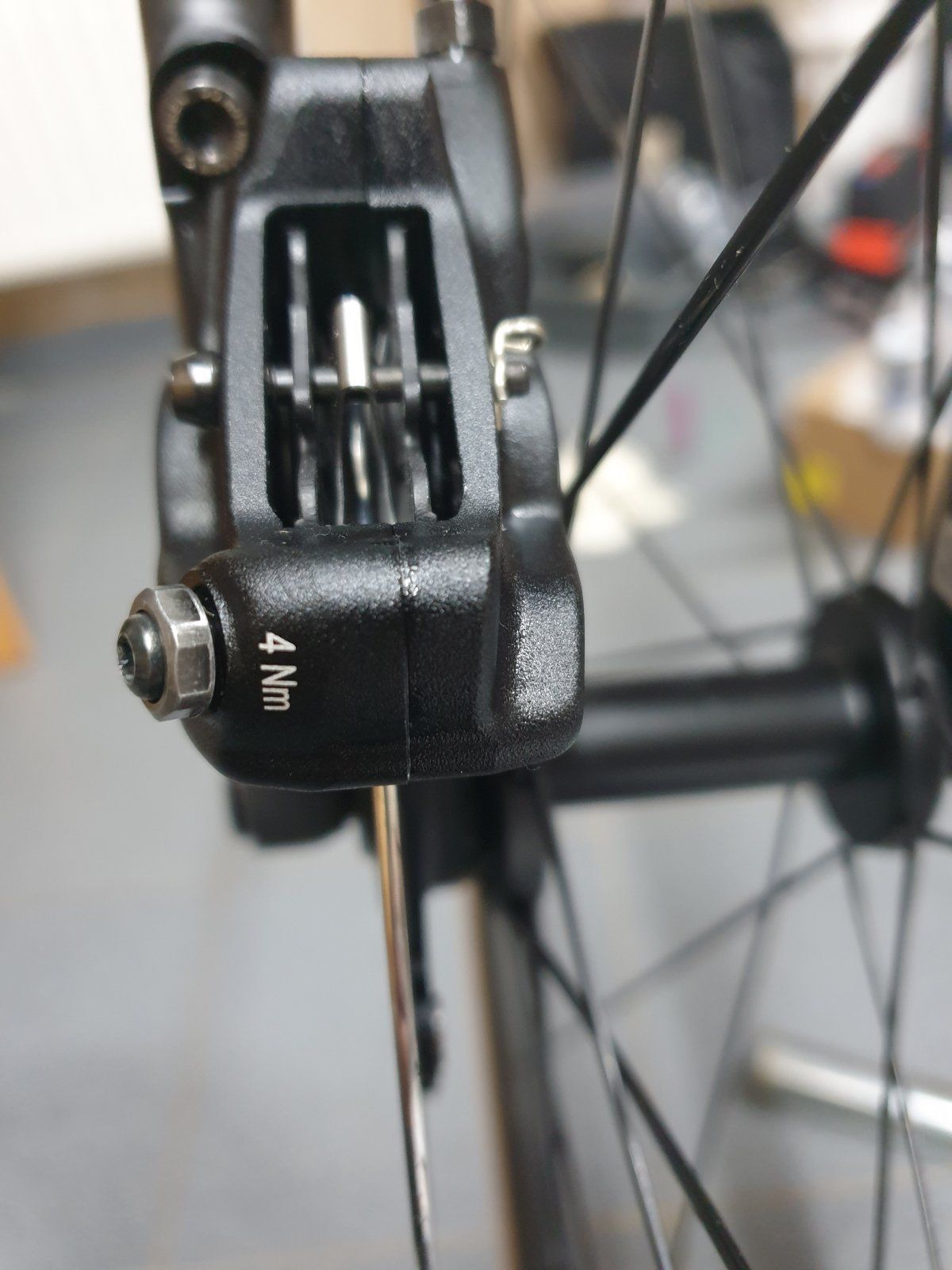

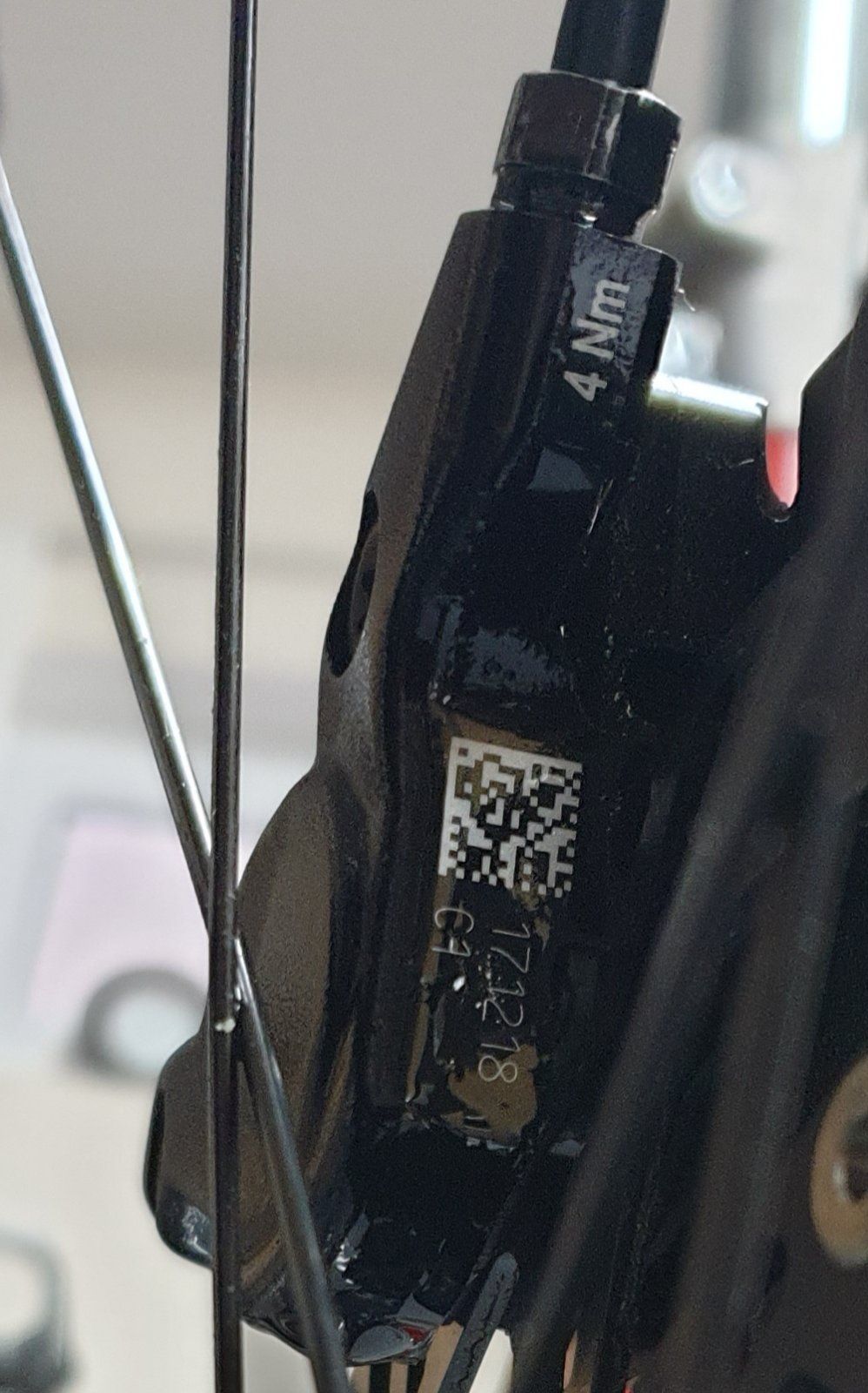

Bremssattel vorne undicht. Der sattel war komplett verschmiert. Beim betätigen des Hebel drückt es bremsflüssigkeit zwischen den beiden sattelhälften raus.

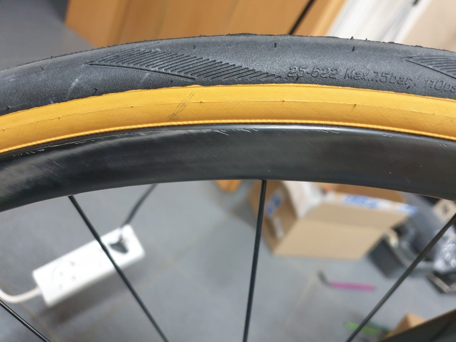

Laufräder dt swiss Kratzer durch die Montage der Reifen.

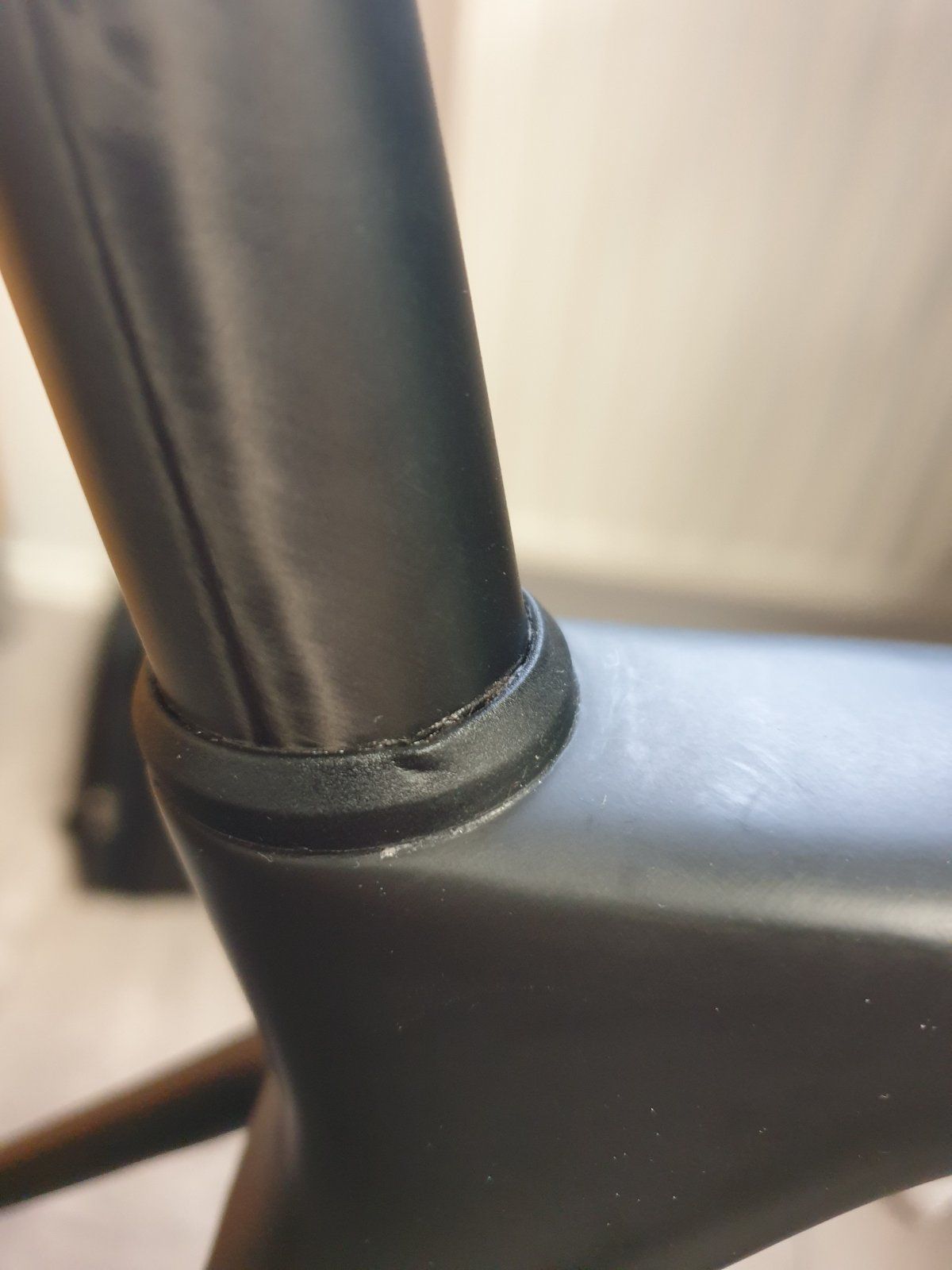

Oberer Gummi am sattelrohr deformiert.

Auf jeden Fall nachbessern lassen. Besonders die Bremse, das geht gar nicht. Selbst bei einem günstigen Rad nicht. Erst recht nicht bei dem Preis der für das CFR aufgerufen wird.
Bei einem Fahrrad, das fast soviel kostet wie ein gut abgehangener VW Polo, würde ich eine mängelfreie Lieferung erwarten (und eigentlich noch ein Paar hochwertige Pedale als Zugabe). Die paar Schrammen könnte ich ignorieren aber bestimmt keine siffende Bremse.
Problematisch ist natürlich die Liefersituation - kann gut sein, dass du das Rad zurückschickst und anschließend ein halbes Jahr warten sollst, bis Ersatz verfügbar ist.
Ganz ehrlich: ich würde Canyon das Ding um die Ohren hauen und vom Kaufvertrag zurückzutreten. Und das hat nix mit Bashing zu tun, ich habe selbst zwei Räder aus Koblenz (die beide tadellos ankamen).
Für mich sieht das erste Bild der Bremse so aus, als wäre die Schlauchverschraubung undicht. Ich würde kontrollieren ob die Mutter ausreichend festgezogen ist und gegebenenfalls vorsichtig nachziehen, alles sauber wischen und gucken ob es dann dicht ist. Wenn du Pech hast, haben aber die Bremsbeläge schon Öl gezogen und sind dann hin.

Pragmatisch wäre sicherlich Preisminderung, jedenfalls wenn man es gelingt die Bremse trockenzulegen (so ist's ja 100% unbenutzbar!) und die Kratzer am Laufrad definitiv nicht strukturell sind. Allerdings sollte die Minderung sicherlich prozentual gedacht sein und nicht um Euro, kurz überlegen welchen Betrag den man bei einem 1500€ Rad angemessen fände und dann hochrechnen, alles andere wäre in meinen Augen unwürdig.

Die Verschraubung ist fest.
Habe Freigabe zur Kostenübernahme von 100€.
Bei 2 vermeintlichen canjon repair Läden angerufen. Beide gehen nicht an die campagnolo bremse und haben eigentlich keine Zeit, kein passendes Material und Werkzeug und auch keine Lust. Höchstens im Laden lassen, Teile bestellen,mal schauen, von einer Ecke in die andere schieben.... Dauert rund 2 monate. Das mache ich nicht.... Sind auch 50km einfache Wegstrecke.
