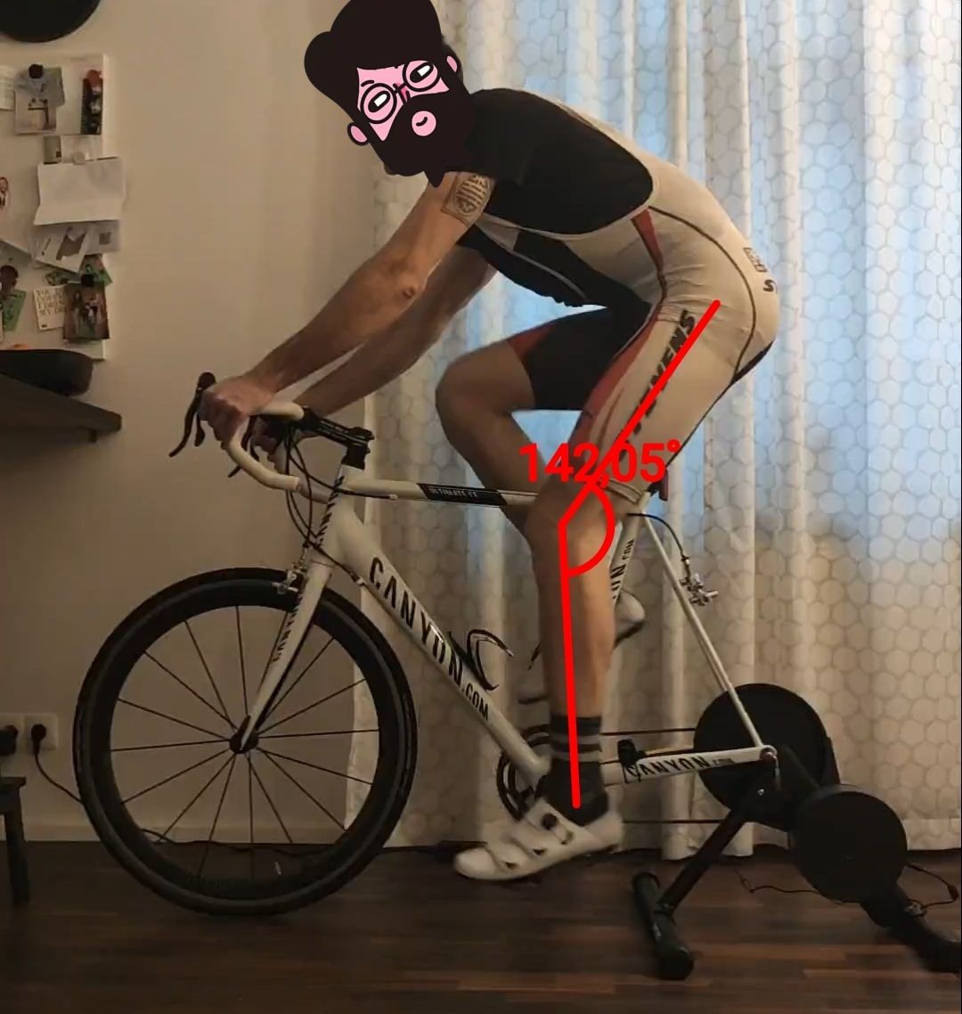

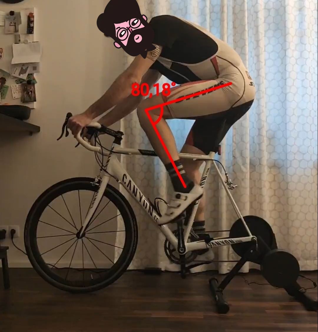

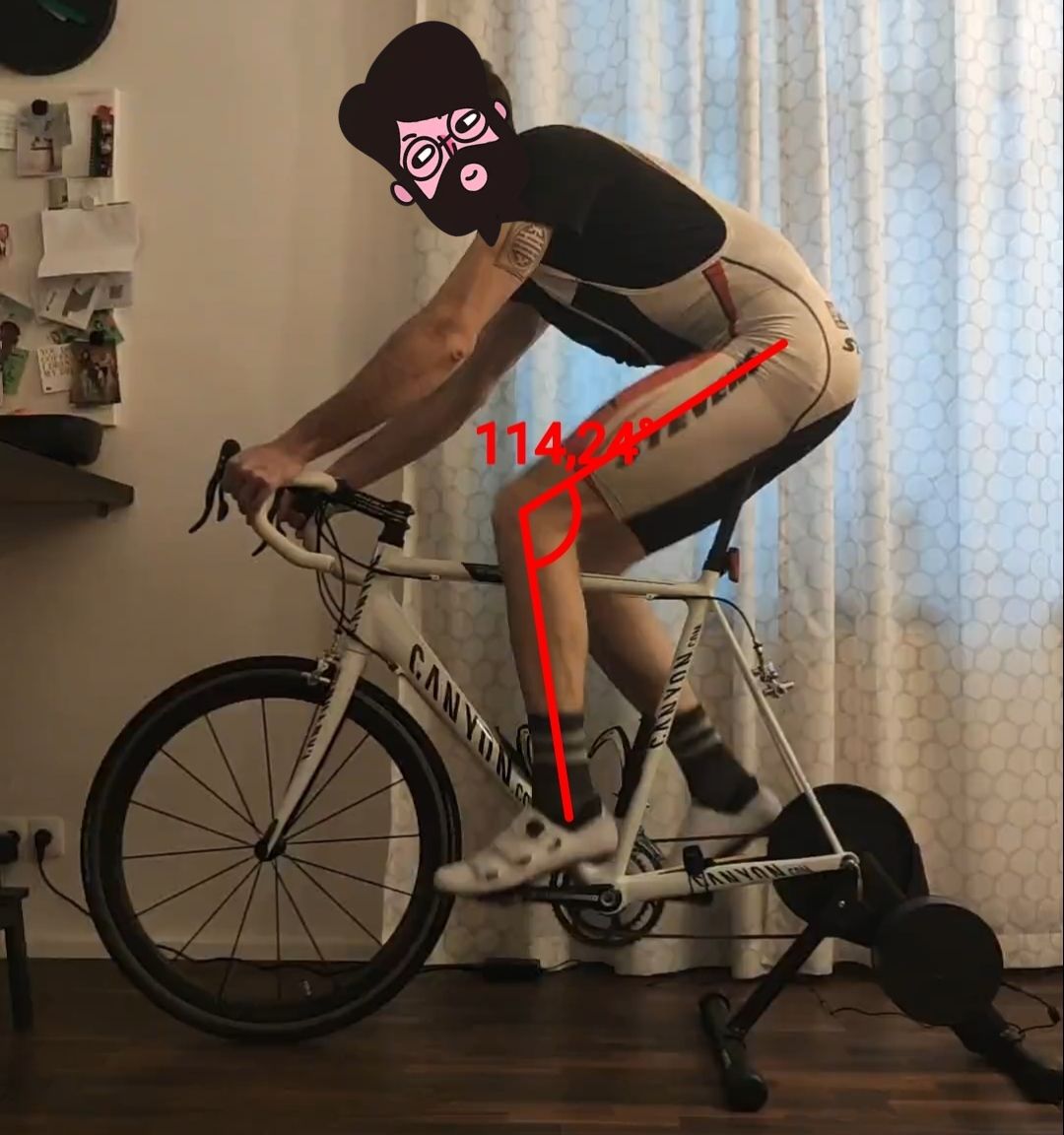

Hallo liebe Rad-Renner,
ich bin schon seit geraumer Zeit stiller Mitleser und habe mir nun ein Herz gefasst euch Experten um eine Einschätzung zu bitten.
Zunächst zu mir:
Ich bin 1,97m groß, wiege derzeit ca. 105kg und habe eine SL von 96cm.
Nachdem ich einen Großteil meiner Jugend leistungsmäßig Handball gespielt habe, habe ich mich die letzten Jahre hauptsächlich auf Kraftsport und Crossfit beschränkt (mind. 4x / Woche). Ergänzend hierzu war ich regelmäßig joggen, zum Radsport habe ich jedoch erst in diesem Jahr gefunden.
Nachdem ich anfangs etwas auf dem zu kleinen Rad meines Vaters unterweg war habe ich mir im August ein gebrauchtes Canyon Ultimate RH62 aus 2011 gekauft und bin seither ca. 1.800km gefahren, meistens Touren von 50-80km.
Als Neuling fehlt mir leider noch komplett das Gefühl für meine Sitzposition & Sattelhöhe.
Ich habe schon viel herumprobiert und alle gängigen "Regeln" mehr oder weniger angewandt, bin mir jedoch trotzdem noch sehr unsicher was meine Sitzposition angeht. Bei allen Richtwerten kam mir der Sattel immer sehr niedrig vor und ich bewege mich derzeit deutlich darüber, habe sogar eine längere Sattelstütze verbaut. Luft nach oben sind derzeit noch ca. 1cm bis Max.
Ich würde mich sehr über eine professionelle Einschätzung freuen.
Bei ernsthaften Interesse kann ich auch ein Video zur Verfügung stellen.
Vielen Dank schon im Vorraus!

Ich bin kein Profi und ernsthaftes Interesse an dir habe ich auch nicht, auch nicht an deinem Rad ;)

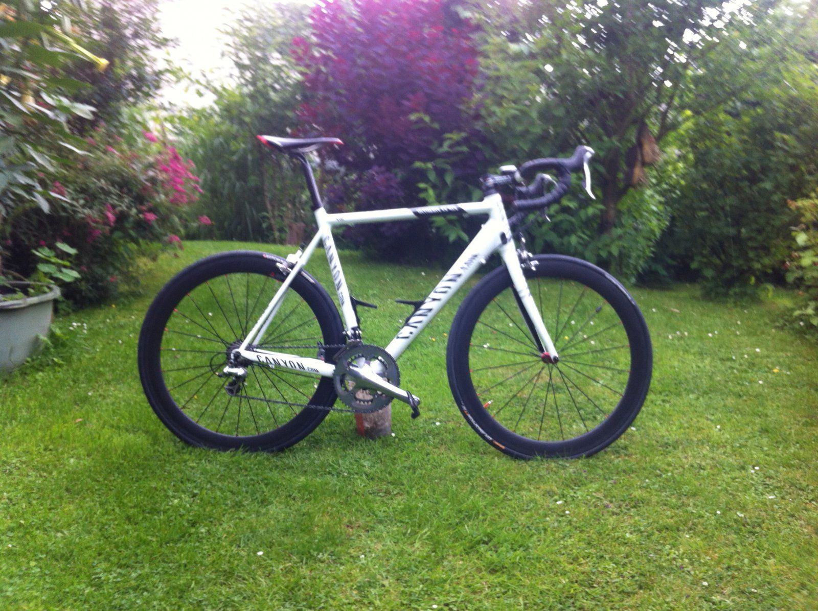

Ich finde die Sitzposition sieht nicht schlecht aus. Vielleicht ein bisschen kurz und aufrecht. Sicher dass das ein 62er Rahmen ist? Sieht mir irgendwie klein aus... Ist der Vorbau absichtlich "falsch herum" montiert? Aber warum fragst du? Hast du Beschwerden beim Fahren?
Was mir nur auffällt: Auf dem 1. Bild hast du bei oberer Pedalstellung den Fuß gestreckt, das macht eigentlich in der unteren Stellung um das Pedal hochzuziehen (runder Tritt).

Canyon empfiehlt bei deiner Größe ein 2XL oder sogar ein 3XL, der 62er Rahmen dürfte dem 2XL entsprechen. Meinem subjektiven Eindruck nach ist das Rad eine Nummer zu klein, ich kann mir nur schwer vorstellen, dass du damit dauerhaft glücklich wirst.
Die 62 entspricht einer 2XL, was lt. Canyon für meine Maße auch empfohlen ist.
Wenn ich mir eure Kommentare jedoch so zu Herzen nehme, bekomme ich auch das Gefühl, dass der Rahmen tendenziell vllt wirklich einen Tick zu klein ist.
Wenn ich den Sattel weiter nach vorne stelle müsste ich zum Ausgleich ein Stück weiter nach oben, was kaum mehr machbar ist. Mit den 12cm Überhöhung bin ich glaube ich auch schon eher an der für mich machbaren oberen Grenze der Skala...
Richtwert für den maximalen Kniewinkel ist 145° bis 155°. Du darfst den Sattel also noch etwas höher stellen - oder ist das schon die maximale Auszugshöhe des Sitzrohrs?
