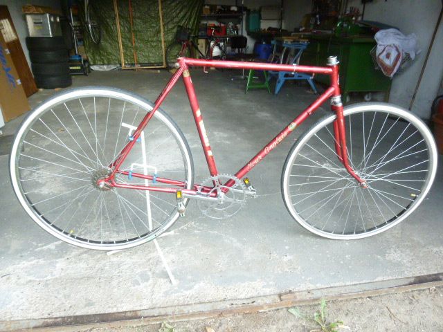

Moin da nun ein altes Rahmenset für 27 " LRS ( Elswick Tour Anglais 1955 ) aus GB ins Haus steht
Stellt sich die Frage, nach welchen Bremsen ich suchen muss

da es ein altes Rahmenset und für 27 Zoll LRS sein soll, gehe ich mal davon aus,
dass die Bremsen ein langes Schenkelmass haben sollten.

Ich dachte an Mafac,CLB , Co Universal aus dieser Dekade
Ein paar vorschläge wären nicht schlecht da das Projekt vom alter her Neuland ist
Bei den Anbauteilen hab ich ein Zeitfenster von 3 Jahren da ich nicht weiss wie lange das Modell gebaut wurde
Es gibt keine Info zur Ausstattung,was mir gut passt .Also ein Aufbau mit zeitnahen u entsprechenden Teilen

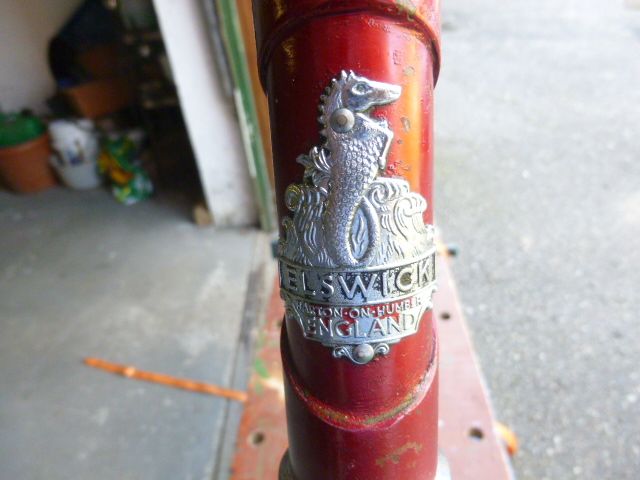

Poste doch mal ein zwei Fotos vom Rahmen...

Bilder mit glück morgen DHL ist ja zuverlässig

Feiner Fang:cool::daumen:, wer sich hier noch gut mit den Engländern auskennt, ist der @claudbutler , evtl. hat er auch ein paar Teile für dich, viel Spaß beim Aufbau:).

Datt is jetzt als wenn man ein Vorkriegs Motorrad in die Finger bekommt ,wo keiner was weis
Muss jetzt nicht alles aus GB sein,werden warscheinlich Sachen aus 1955 verbaut,der kosten wegen
es gibt sogar ein Buch über die Marke Elswick-Hopper. Der Autor ist mir bekannt und war auch bei mir zu Besuch. Kontaktadresse kann ich Dir bei Bedarf geben. Es ist auch der Markenspezialist im VCC für Elswick Hopper
Wenn der Rahmen von 1955 ist dann sollte die Rahmennummer auf A enden.
