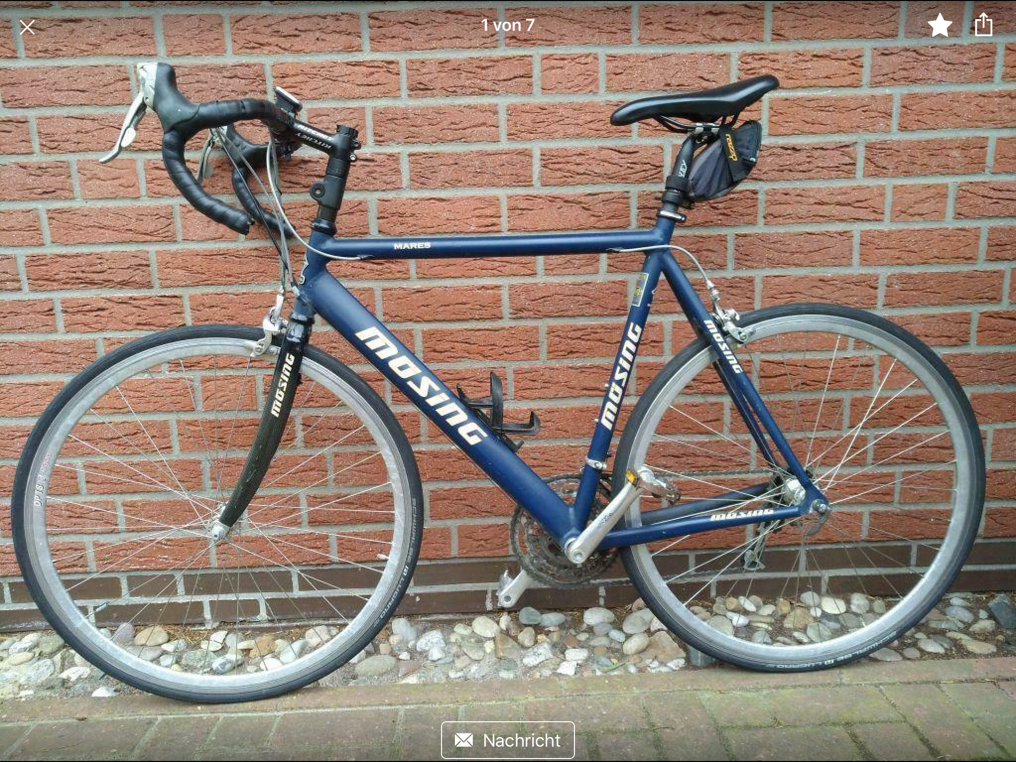

Gabelschaft gehört gekürzt,
Es genügt, die verbaute Verlängerung zu demontieren.
Beim Gebrauchkauf sind solche stylepolizeilichen Verbrechen preismindernd, wichtiger jedoch ist der Verschleiß. Und danach hat der TE gefragt.

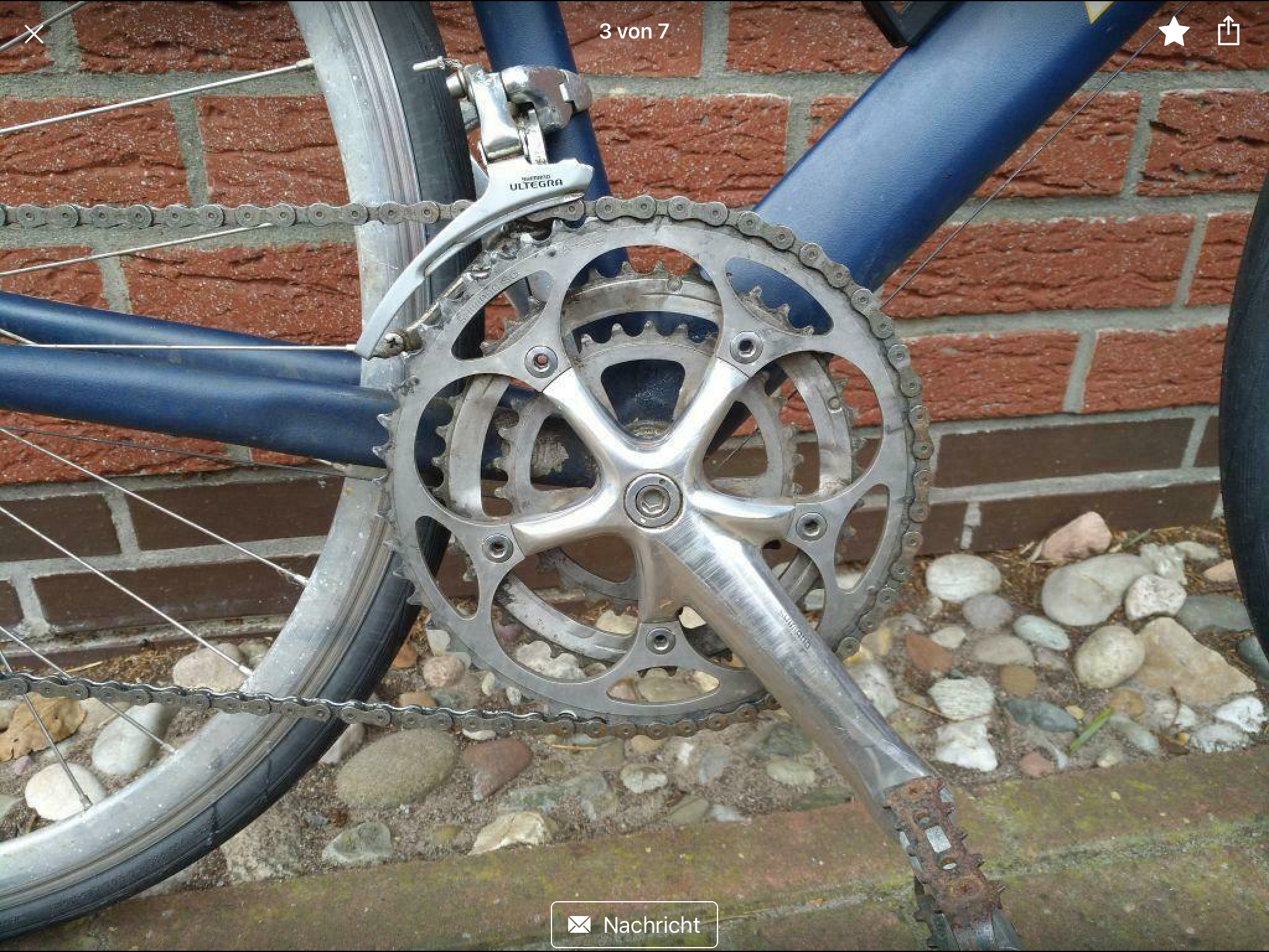

Auf mich wirkt das Rad sehr ungepflegt, auf den Tausch der Verschleißteile würde ich mich einstellen müssen. Und mit Pech sind die Pedale in der Kurbel festgegammelt.
Schon die offene Bremse zeugt von unsachgemäßer Materialverwendung....
An sich sind 250 Euronen kein schlechter Kurs für ein Müsing mit 3fach Ultegra, ABER:
Das Rad sieht so aus, als ob da ein 2,10 m Hühne mit 150 kg damit täglich 15 Jahre lang zur Arbeit geeiert ist durch Regen und Schnee.Da haben rohe Kräfte schon sinnlos gewaltet. Wirf mal einen Blick auf das Sitzrohr unterhalb der Sattelklemme, ob das noch in Ordnung ist. Das sieht so aus, als ob das schon 1000mal mit Gewalt auf- und zugemacht wurde. Und dann die Kettenstrebe im Bereich des kleinsten Blattes der Kurbel. Meine Herrn, das sind schon mehr als deutliche Gebrauchsspuren.
Zudem ist das definitiv kein Müsing aus dem Portfolio, von dem @dart Timo oben sprach. Das hier ist die günstige Variante.
Wenn das einfach nur schutzig und ungepflegt wäre, hättest du mit 150 EUR an Verschleißteilaufwand ein schönes Einsteigerrad, aber in dem zustand würde ich eher weitersuchen. Da wäre mir die Substanz schon zu arg angegriffen...
Es sei vielleicht noch darauf hingewiesen, dass Müsings wirklich nicht unbedingt eine für Einsteiger taugliche Geometrie haben, da gibt es doch deutlich angenehmeres von der Sitzposition her. Da kommen dann solche Stilblüten wie die Gabelschaftverlängerung bei raus...
