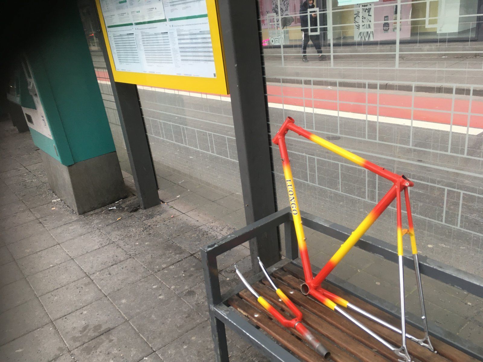

Schon 90 Minuten nach dem Kauf war er bei mir zu Hause.
Hier der Link zum Katalog. Sollte die 88er Version sein:
Koga_Brochure_1988.pdf
Maße vom Verkäufer nachgemessen
RH c-t 540 535
RH c-c 525 520
OR 535 540
EB 130 129

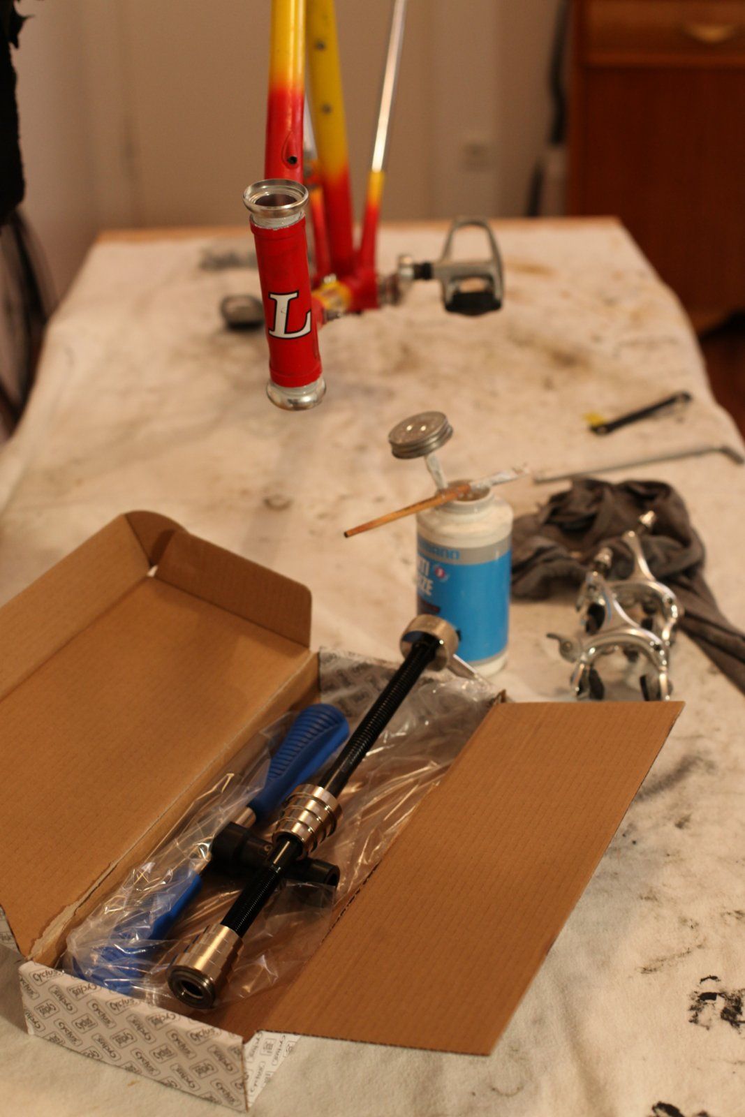

Erstmal komplett und dick mit Hartwachs eingepinselt damit ich ihn an trockenen Tagen im Winter testen kann.
Tretlager hat keine Öffnung unten - das wird als erstes behoben. Warum hat das Koga nicht direkt gemacht? Geschlossene Tretlagergehäuse gelten doch als Hauptursache für Hohlraumvergammelung...?!
