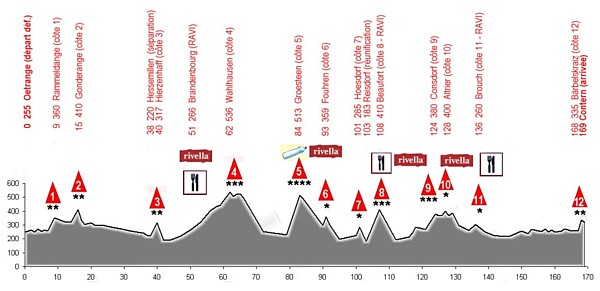

also Mitte September fahre ich ein 170 Kilometer Rennen mit 2000 Höhenmetern. Die Alpenfahrer wird das nicht schocke, aber ich komm nunmal aus Hamburg.

Wenn es La Charly Gaul ist, würde ich meinen Vorrednern widersprechen. Da kommt es mehr auf Aerodynamik als auf Gewicht an. Die Anstiege sind entweder kurz und heftig, oder lang und flach, dazwischen gibt es aber viele Rollerstrecken:

Klaar issses das Charly Gaul :) endlich mal.
