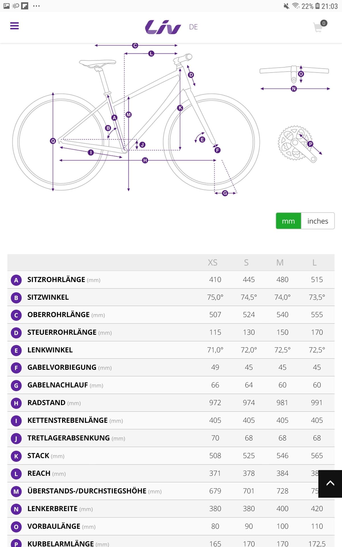

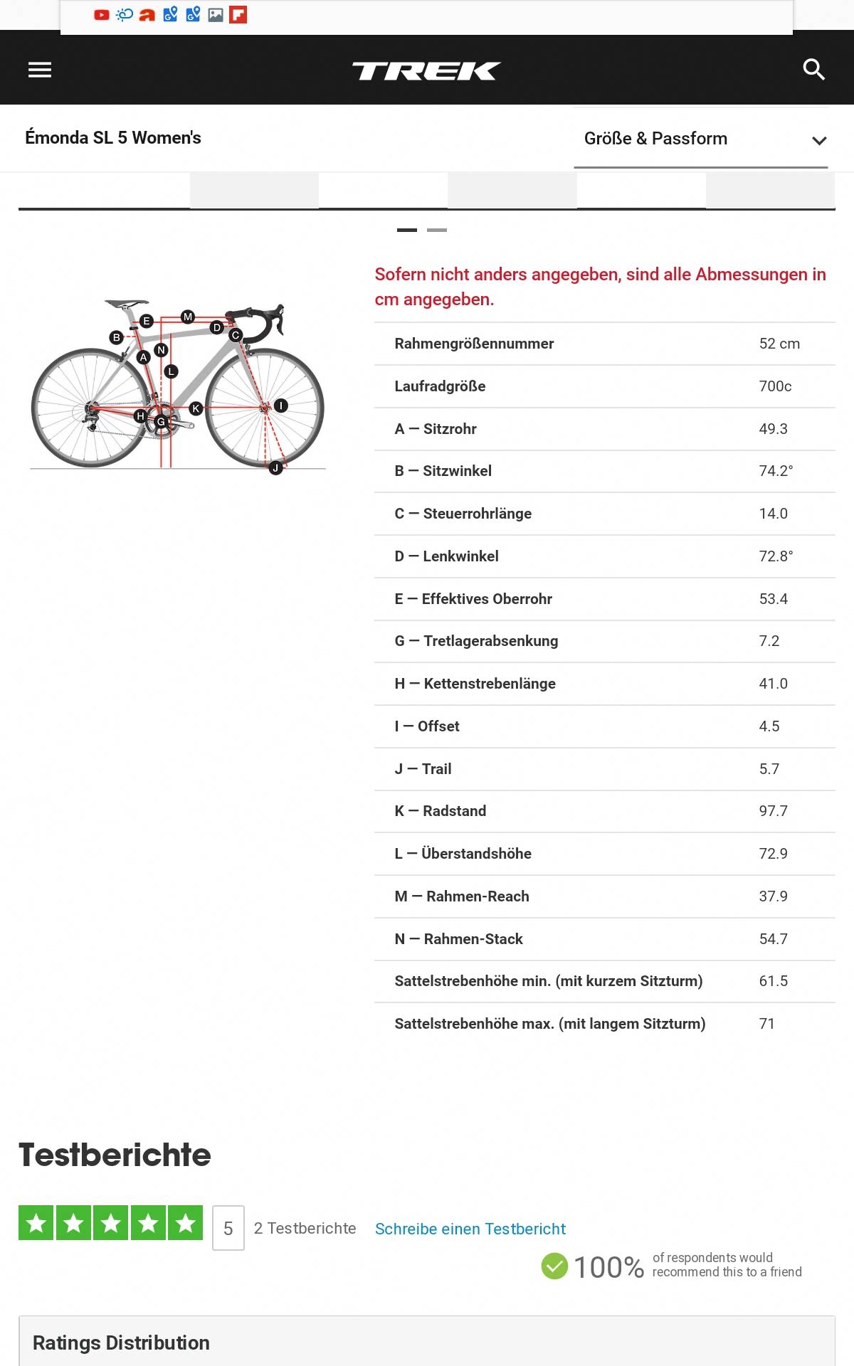

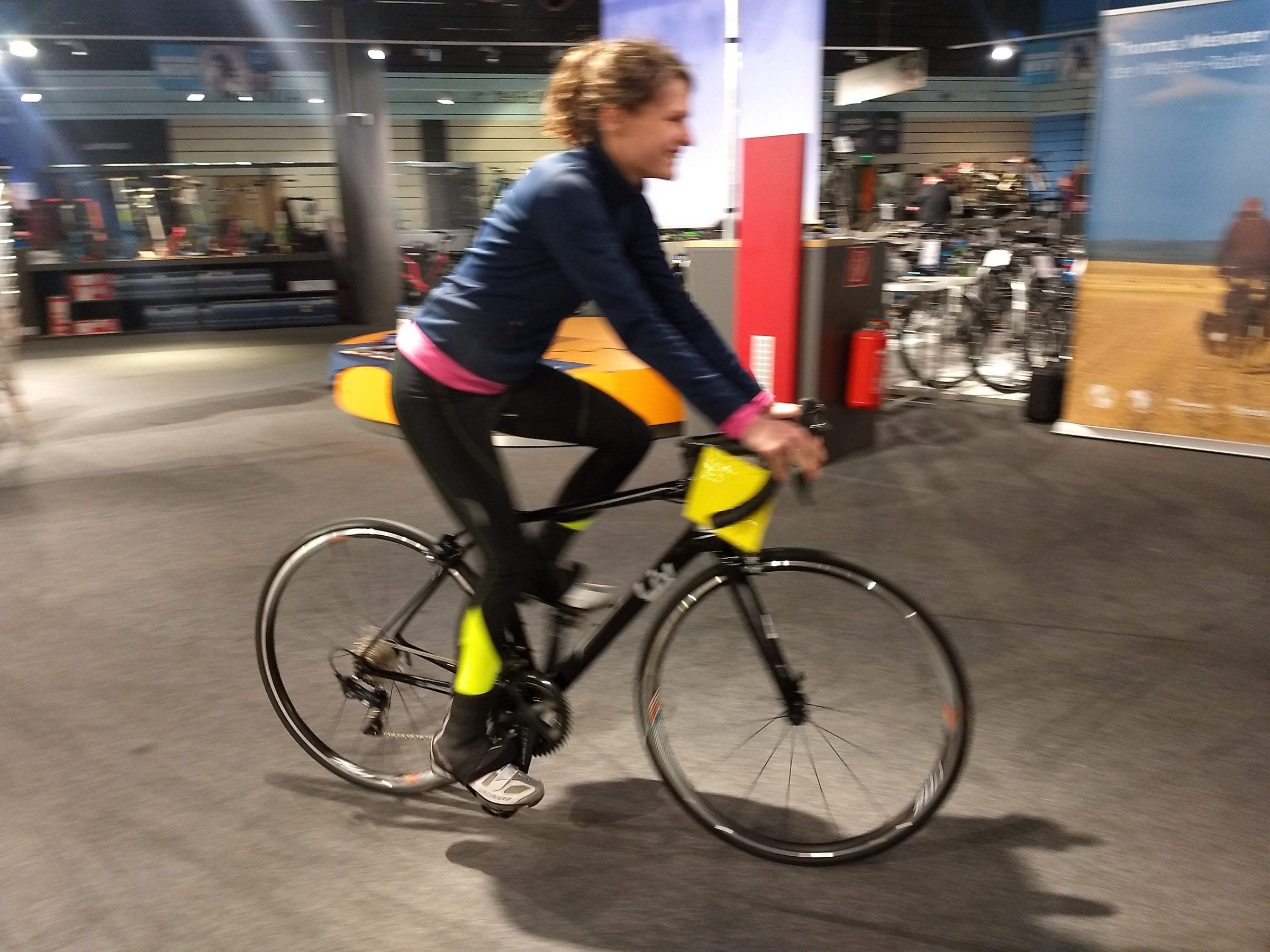

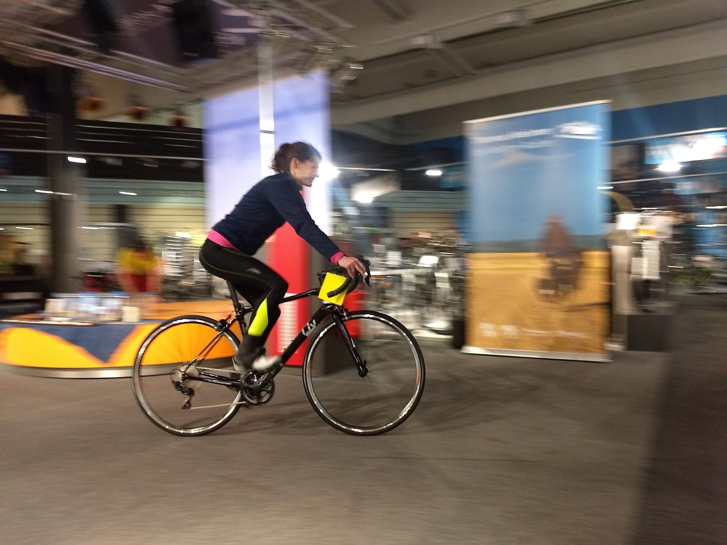

auf die Komfortdebatte hier möchte ich garnicht groß eingehen, sonder vielmehr Fotos vom Test zu senden. Das Trek würde ich morgen nochmal mit ihr Fotografieren. Effektive Oberrohrlänge ist beim Trek 53,4 und beim Liv 54 cm. Ich hänge mal Fotos an, damit ihr es besser beurteilen könnt. Danke an dieser Stelle nochmal für eure Hilfe! Bei der Gelegenheit wäre ich daran interessiert, zu erfahren, wie man verlässlich und korrekt die Armlänge bestimmt. Habe soeben nochmal nach dieser Anleitung Armlänge und Schritthöhe bestimmt. Schritthöhe: 79,5 cm und Armlänge 63 cm.
Sie sitzt in der Position viel zu aufrecht. So in etwa sollte sie im Oberlenkergriff sitzen können. Der Sattel ist anscheinend auch zu weit vorne. Fotos sind gut und schön, aber eben auch immer ein wenig "schwierig". NAch Deinen Messungen müßte sie überstreckt sitzen, so tut sie es nicht und ist eher gedrungen. Aber das kann auch an der Sattelsposition liegen.
Rein nach der Datenlage würde ich beim LIV zum S tendieren, beim Trek kann ich Dir das so nicht sagen.

auf dem Foto ist es eine M. Wenn sie da schon zu aufrecht drauf sitzt, wird das auf dem S doch nicht besser. Vermutlich ist es bei ihr wirklich nicht vorteilhaft, auf Damenmodelle zurückzugreifen, weil Vorbau etc. dann zu kurz werden. Wir testen morgen nochmal beide Räder. Sie saß noch nie auf einem Rennrad, sodass sie nicht weiss, wie es sich "richtig" anfühlt. Der Sattel ist in der Tat weit vorn, den habe ich etwas vorgestellt, weil sie sich zu gestreckt fühlte.

Auf dem Foto, auf welchem sie neben dem Rad steht, sieht es so aus als sei der Sattel sehr weit vorne und als ob der Vorbau positiv montiert wäre.
Ich würde vermuten, dass das Rad sogar ganz gut passt, wenn der Sattel nen guten Centimeter auf zwei nach hinten wandert und der Vorbau gedreht wird oder sogar noch ein Spacer raus genommen wird. Dann sollte das Problem mit dem "zu aufrecht" auch gegessen sein.
Danke für die Antwort. Vermutlich erwartet meine Freundin eine ähnliche Sitzposition wie auf ihrem Touring Rad. Bei Griffposition an den Bremsen, kann auch Frau gestreckt drauf sitzen. Auf langen Ausfahrten greift man sowieso hauptsächlich Oberlenker.
Ja, der Sattel kann noch deutlich nach hinten. Ich glaube ja, wir tun uns mit der Frauen-Geometrie keinen gefallen, weil man - wie lagaffe schon anmerkte - vermutlich auf einen zu großen Rahmen zurückgreift. Ich denke, ein normales Herrenmodell passt besser und dann kann es eben auch ein Giant TCR Advanced in Größe S sein. Ich bin früher auch ein solches gefahren und hatte den Sattel immer deutlich weiter draußen. Wir sind heute Vormittag nochmal im Laden, angeblich sind heute Rennradspezialisten verfügbar.

So seltsam es manchmal klingen mag, aber das "Kleinere" kann das bessere sein. Ich bin, so ganz nebenbei ähnlich groß wie Deine Freundin, also 1,70 und 80 cm Innenbeinlänge, mit ähnlich langen Armen. Insofern kann ich es bis zu einem gewissen Grad, also in Grenzen, sogar "nachfühlen". Einen langen Rahmen mit 54er Oberrohrlänge kann ich von vorn herein ausschließen. Die Sitzwinkel über 74° sind oft zu steil, dass der Sattel nicht weit genug nach hinten verschoben werden kann, selbst wenn der Nachsitz unter 5cm ist.
Daraus und aus den nicht gerade günstigen Fotos würde ich folgendes ableiten: Sie sitzt zwar aufrecht, aber auf einem Foto sind die Arme recht weit vorgestreckt, was nur durch den sehr hohen Lenker kompensiert wird. Durch den weit nach vorne geschobenen Sattel wird das Becken gar nicht angekippt, eher im Gegenteil und staucht die Sitzposition, obwohl der Rahmen nominell eigentlich zu lang ist.
