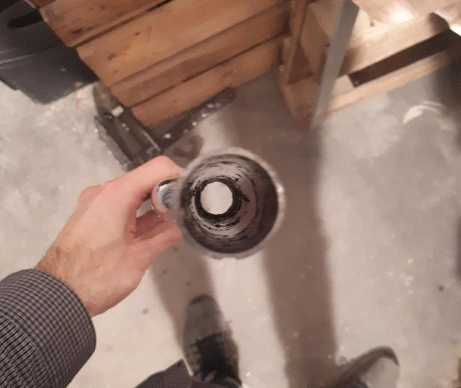

Für die Nachwelt, mein Resultat. Habe soeben die Gabel erfolgreich vom Vorbau befreit.
Auflösen mit Natronlauge funktioniert prinzipiell ohne Probleme, die Dauer ist das Problem. Ich habe mit ca. 10-15 %-iger NaOH gearbeitet, das hätte meiner Einschätzung nach eher Monate als Wochen gedauert bei voller Materialstärke des Aluminiums. Mit einer Bohrmaschine lässt sich nach Abflexen des Vorbau mit einem Flachfräsbohrer problemlos der Großteil des Alus im Gabelschaft entfernen. Nachfolgend in ein großes Schraubglas einhängen und die letzten Milimeter über ca. 1 Woche mit NaOH auflösen. Wenn es nicht mehr blubbert ist es fertig.
Danke für die Hinweise, und ich hoffe mein Beitrag kann vielleicht nochmal jemandem helfen.
