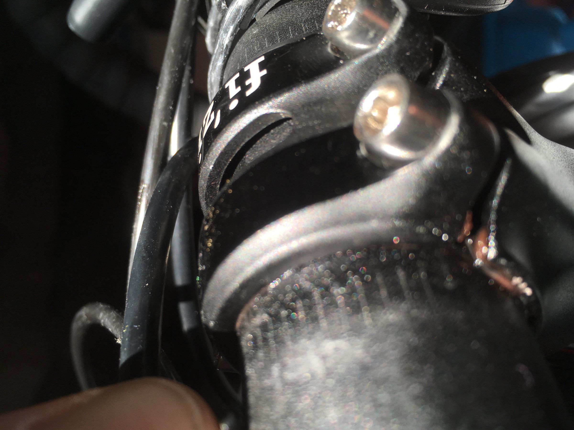

Ich habe den Vorbau meines Rades gewechselt und habe un das Problem, das der Lenker bei korrektem Anzugsmoment nicht fest sitzt.
Ich habe den Lenker und Vorbau (beides Alu) vor der Montage gereinigt und mit Montagepaste bestrichen.
(Dynamic Carbon Assembly Montagepaste, Fizik Vorbau Cyrano R1, Oval Concepts 310 Lenker)
Übersehe ich etwas?
Dank und Gruß
Patrick

So etwas wird es wohl sein: aus irgendeinem Grunde wird der Lenker nicht über die volle Fläche geklemmt. Entweder ist der Lenker nicht maßhaltig, die Platte unregelmäßig / falsch montiert oder die Klemmung ist nicht maßhaltig. Allerdings ist mir das bei Fizik Vorbauten noch nicht unter gekommen. Aber man soll niemals nie sagen.
außen wo die kontaktfläche der platte zu sein scheint liegt er satt an innen ist jeweils etwas Luft
"Jeweils etwas Luft"? Auf dem Foto ist es nicht zu erkennen. Aber wenn der Lenker nicht vollflächig im Vorbau liegt, wird es nicht gut klemmen.

Auf dem Bild sieht man das die Frontplatte außen zum Lenker voll anliegt, aber im Mitteltil der Frontplatte sieht man einen Spalt zwischen Lenker und Platte, dieser ist auf beiden Seiten Vorhanden.
Zwischen Frontplatte und Vorbau ist oben wie unten ein identischer Spalt.

Der Frontplatte hat innen eine Fase, aber fir Kontaktflächen liegen satt an.
Ich habe fast die Vermutung der Vorbau oder die Schrauben sind nicht maßhaltig.
Der Lenker ist exact 31.81 laut Messchieber.
Wenn ich die unteren schrauben ganz eindrehe bis das gewinde im Vorbau zuende ist, bleibt eni Spalt von 3-4mm.
Etwa dem gleichen Spalt den ich oben habe. Daher vermute ich jetzt, das die Schrauben nicht weit genug rein gehen um voll zu klemmen..
Da der Vorbau und die Frontplatte Symetrisch sind, gehe ich eh davon aus, das oben wie unten ein Spalt sein muss.
Bei voll eingedrehten schrauben ist es fast nicht möglich einen winkel zu bekommen um die oberen schrauben ins gewinde zu bekommen..
die TI Schrauben kürzen?
Reklamieren geht leider nicht, habe ich zum Bike vom Verkäufer so dazu bekommen.
muss mal sehen ob ich soo kleine (Außen) Unterlegscheiben bekomme.
DIe Schrauben gehören gleichmäßig eingedreht und nicht erst die einen, dann die anderen.
Wenn sonst alles passt, kann es schlicht und ergreifend sein, dass Du die Titanschrauben überlastest, weil du entweder etwas zu schwer bist oder kraftvoll genug am Lenker reißt.
In dem Fall ersetze die Schrauben durch Stahlschrauben. Titan ist elastischer und solche Schrauben sind nicht immer geeignet, wobei bei Vierfach-Verschraubungen an vorbauten das weniger dramatisch ist. Bei 2-fach Verschraubungen sollte man generell auf Titan-Schrauben verzichten.
