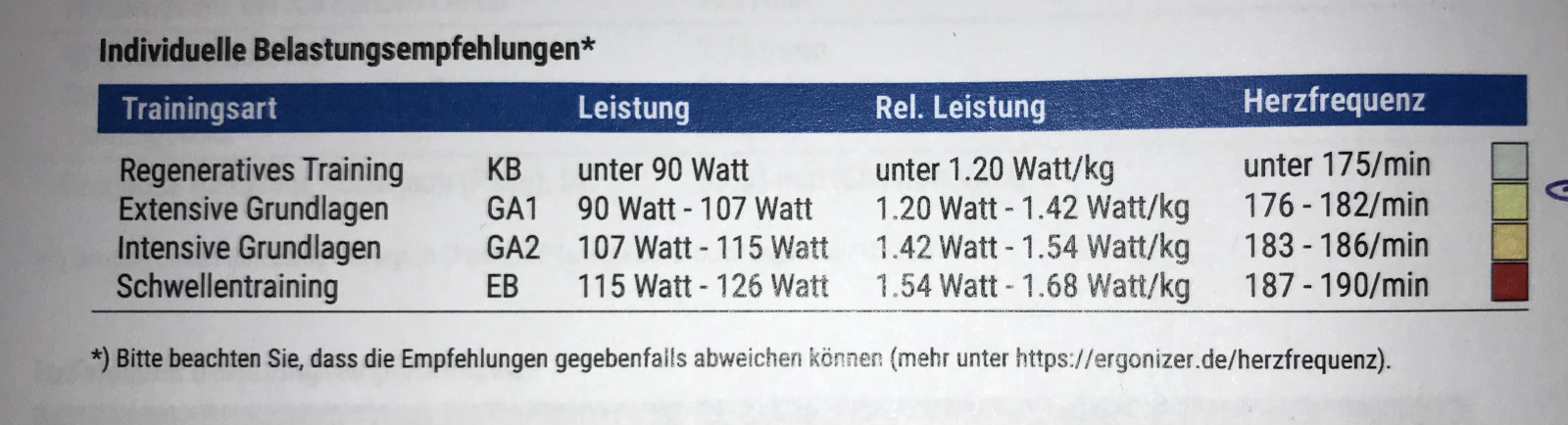

Laut Auswert liegt jetzt mein GA1 Bereich bei einem Puls von 178-182..... da meinte auch der Arzt dann, dass ich das nicht exakt so machen muss....

Hast du die Auswertung zufällig als Screenshot ?
Klar:

Wenn ich es richtig verstehe, dann wird bei diesem Test der Pulsbereich eigentlich nur aus den Laktatwerten berechnen. Bei einem gut trainierten Sportler verlaufen die flach und steigen dann erst bei hohen Leistungen deutlich an. Bei mir (und anderen untrainierten) steigen sie dagegen schnell schon stärker an. Der Algorithmus kommt deswegen wohl auf diese Trainingszonen, die aber dann nicht aussagekräftig sind.
Bei dem Typen/Arzt/Diagnostiker ist einfach seine Tabelle, bzw. die hinterlegte Formel Schrott, und es ist schlimm, dass er das nicht selbst merkt. Eine Spanne für den GA2-Bereich von 3 Schlägen.. das sagt doch alles. Wie soll man die treffen?
Wie Du bei der Tabelle darüber von Lakecyclist sehen kannst, sind das normalerweise Spannen von 10% der HFmax, also ca. 20 Schläge bei Dir.
Ich würde dem Typen, so er denn tatsächlich Geld dafür genommen hat, das mal unter die Nase reiben, und ihm die Chance geben, das nochmal gründlich nachzubessern. So ist es wirklich einfach nur gefährlicher, falscher Bullshit, was da steht. Sorry.
Zwischenzeitlich nimmst Du die Tabelle vom Lakecyclist für die Bestimmung der Bereiche, auf Grundlage von HFmax 204 (Edit: bzw. was nun auch immer Dein bisheriger Höchstwert war). Fertig.
