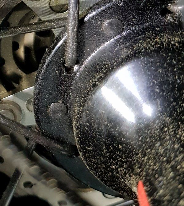

Ich habe eigentlich stets den Speichengegenhalter verwendet und - wie vorgeschlagen - die Speichen leicht zurückgedreht. Habe das Rad gerade noch mal ausgebaut und die Nabe kontrolliert: Die Speichenlöcher verheißen nichts gutes. Diverse Antriebsspeichen scheinen sich reingearbeitet zu haben. Das dürfte wohl die Ursache des Knackens sein.
Die radialen auf der anderen Seite sehen auch nicht wirklich besser aus. Lohnt da noch irgendeine Maßnahme oder sollte ich mich doch gleich nach 24L-2zu1-Naben umschauen?
Ich kann da beim besten Willen nichts erkennen, was irgendwie falsch wäre. Das sind wirklich nur geschlitzte Löcher, meine ich.
Die Speichen klimpern, wenn sie nicht genug Vorspannung haben, bzw. die Last so groß ist, dass einige total entlastet werden können.
Bei näherer Betrachtung unter Tageslicht fällt tatsächlich auf, dass die Schlitze etwas zu ebenmäßig sind. Vielleicht schaff ich das HR doch mal zu nem Fachmann.
