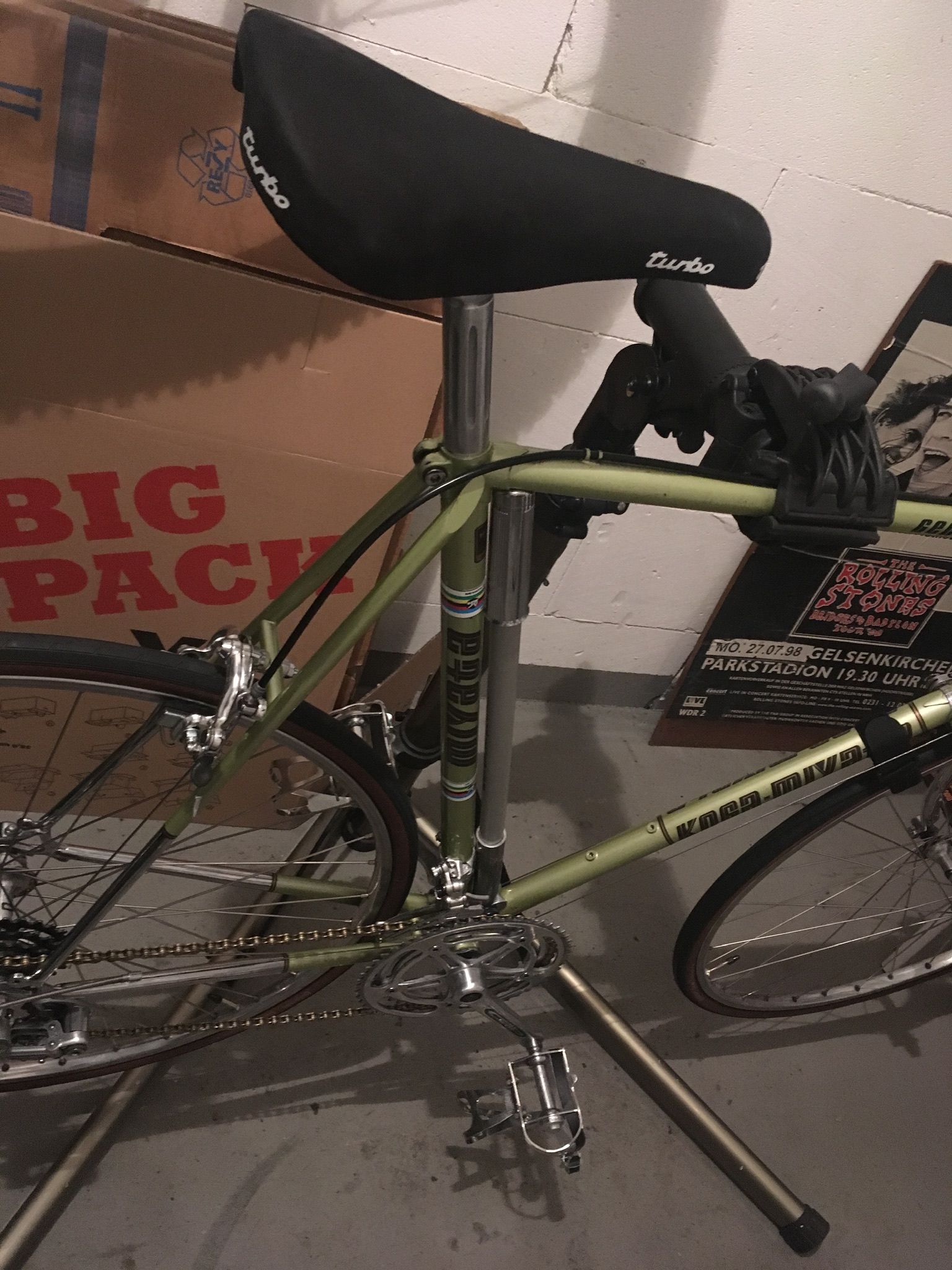

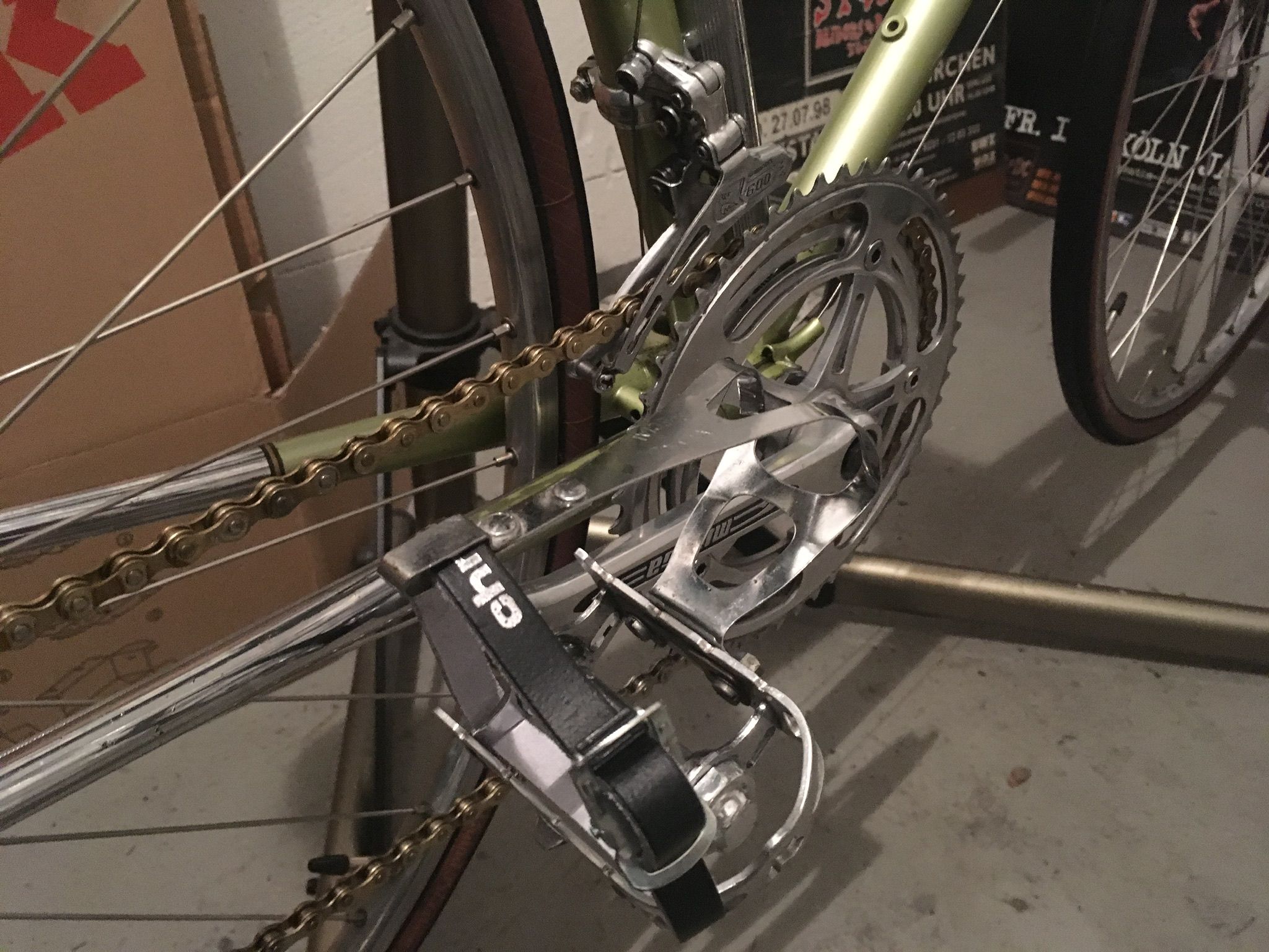

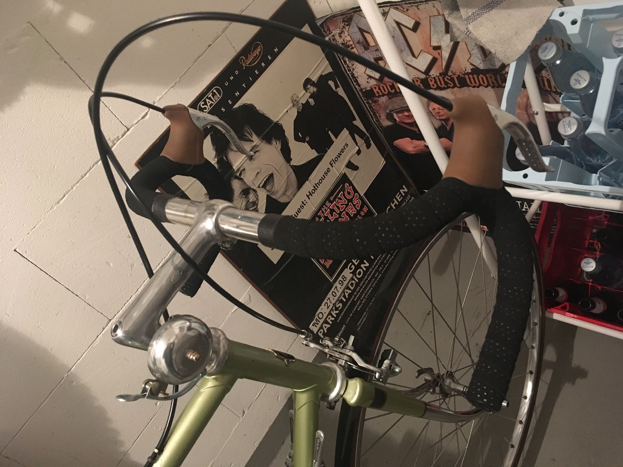

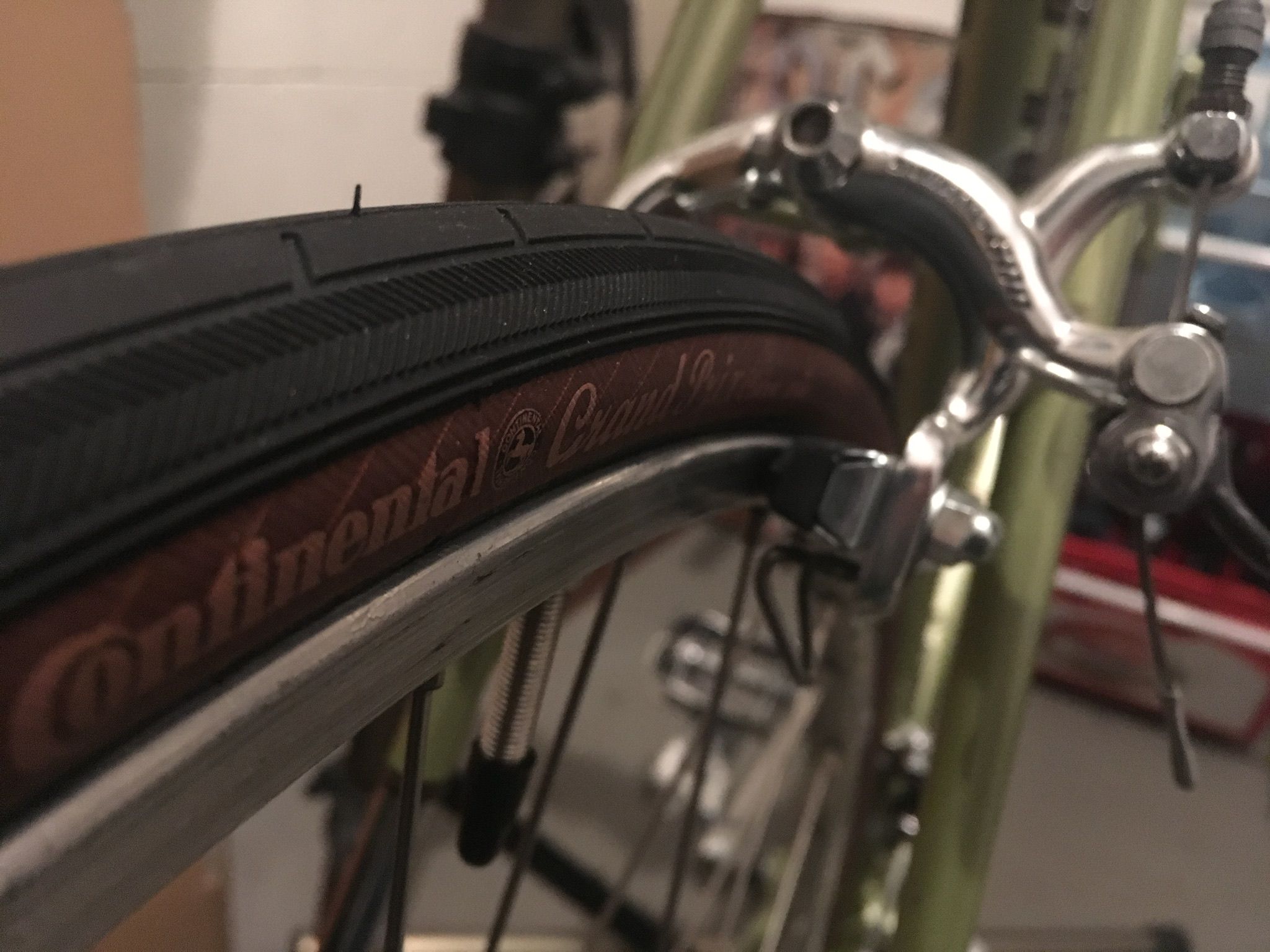

so, paar bilder. work in progress. die kette ist zb zu kurz. hatte ich hier noch rumliegen, wäre schön gewesen, weil gold original ist. ist aber nun mal zu kurz. ansonsten alles neu, was neu musste, gangbar gemacht, was nicht mehr ging und die patina erhalten.

Schaut doch super aus und funktioniert sicher auch so. Du würdest Dich vor Ort doch nur ärgern, wenn Du im Gegensatz zu allen anderen mit einer optisch unpassenden modernen Bremse antreten würdest.

Dual Pivot Bremskörper sind nicht mit wäscheleinentauglichen Bremsgriffen kompatibel. Diese ziehen weniger Zug ein bzw haben ein größeres Hebelverhältnis. Kannst auch andere klassische (single) Bremskörper verwenden z.B die alten DA, die find ich sehr steif.
