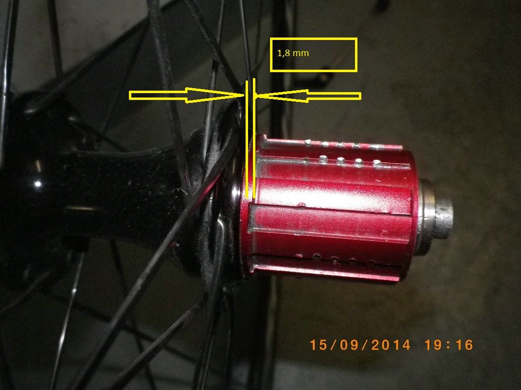

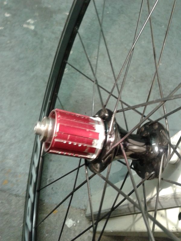

Will an einem LRS für den Winter den Freilaufkörper von 10 fach für 11 fach Shimano abdrehen lassen ,da ich sonst die kompl. Nabe wechseln müsste .(gibt keinen anderen Freilaufkörper dafür )
Weiss einer das Mass wieviel da abgedreht werden muss ???

Das könnte knapp werden, weil du an der Nut direkt unterhalb deiner Zeichnung auch 1,8 mm wegnehmen müsstest. (Bei meinen ist da nur ca. 0,6 mm Material)
Ausserdem rückt dein Schaltwerk näher an die Speichen ran. Das ist durchaus gefährlich, wenn es (ggf. erst unter Last) zu eng wird und die Speichen dir das Schaltwerk abreissen.

.....das Schaltwerk kommt marginal 1,8 mm näher an die Speichen des LRS .....das ist ein Mass das du schon erreichst wenn du nur etwas asymetrisch Einspeichst bzw. zentrierst ...!!
Die Nut werde ich mit einem Dremel kurz nacharbeiten ....ist eine einmalige Geschichte die ca 1 h dauert .

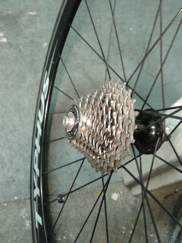

Sobald ich ds fertig habe setze ich es rein ...heute ist das Wetter zum schrauben zu schön ...also ist Fahrtag angesetzt..!!

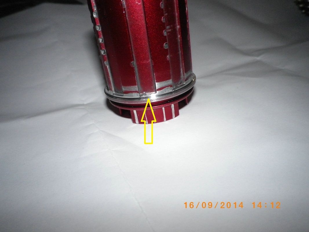

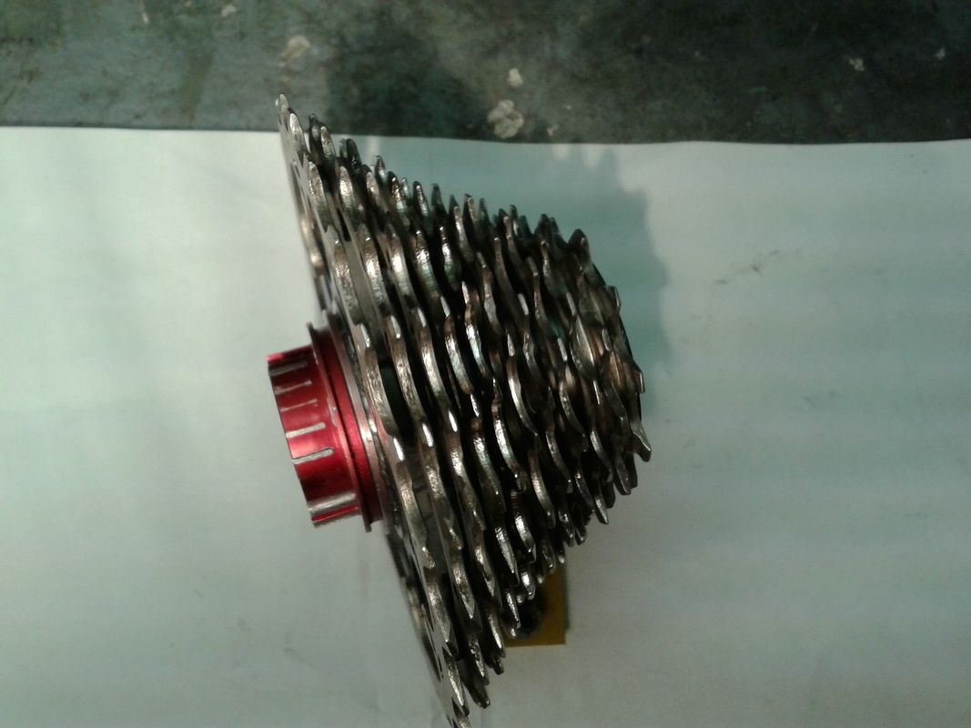

Die Nabe weiss ich jetzt nicht ist von Veltec für den älteren Tyhpus LRS ....da gibt es keine andere Aufnahme für.
Also mit der Kettenblattgrösse respektive Alu als Material habe ich überhaupt keine bedenken ...seh dir mal die Auflagefläche desRitzelpaketes an .....
abgedreht ist es ,muss nachher nur die Nuten nacharbeiten ......!!!

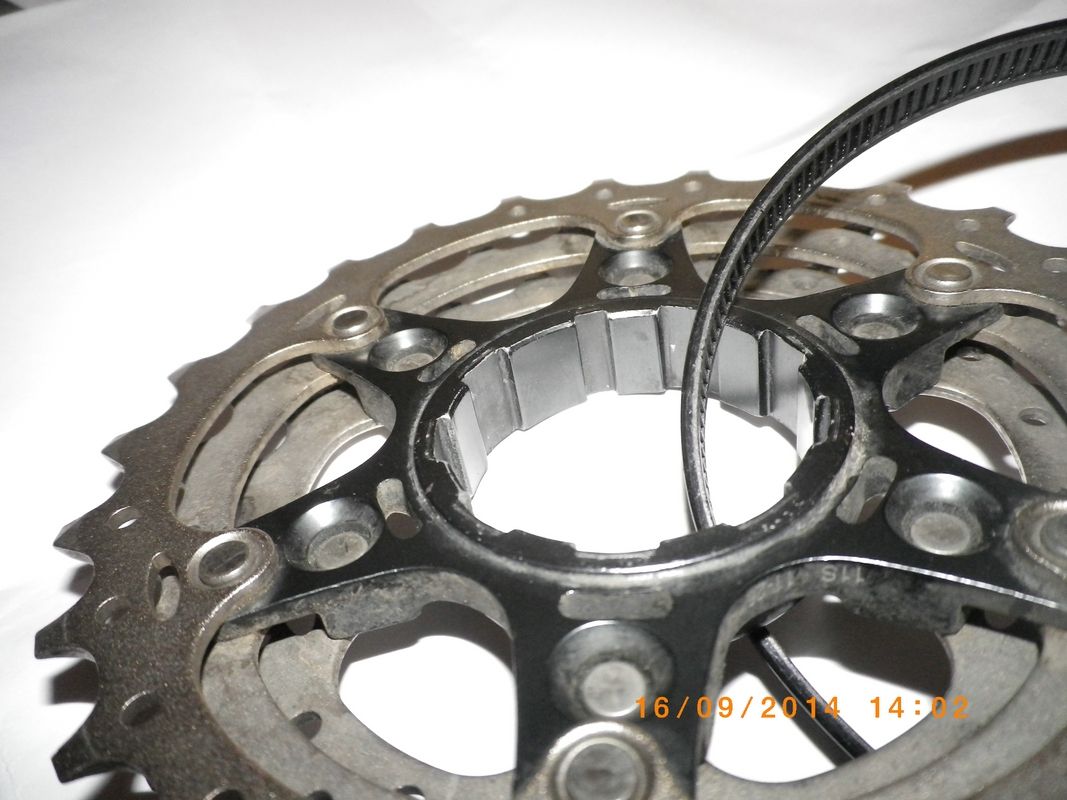

Wenn du am Spider der Kassette die Nuten entsprechend innen abdrehst, brauchst du den Freilauf nicht mit dem Dremel bearbeiten. Geht ein bisschen schneller.
...ja ,ist klar müsste nur wiegesagt beim nächsten Kassettenwechsel es ebenso tuen ,gehe ich an den Träger ,mache ich das nur 1 x !

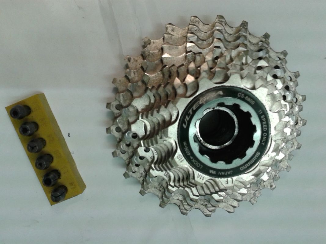

ich habe das selbe Problem.
Hast Du genau 1,8mm abgedreht?
Tilly
Gibt es einen Grund, warum der 1 mm-Zwischenring hinter dem größten Ritzel montiert ist? Sieht zumindest so aus. Würde man den weglassen, dürften nur 0,8 mm fehlen, also so gut wie nichts. Hattest Du überprüft, ob es denn dann nicht auch ganz ohne Bastelarbeit gegangen wäre? Der Abschlussring müsste doch die Kassette genauso gut fixieren, wenn er 0,8 mm weniger weit hinein gedreht wird.
....da ist kein 1mm Zwischenring hinter und die 0,8 mm die ich an den Nuten nacharbeiten musste ,die hätten im Bereich des Abschlussringes eben gefehlt ....da geht es Bauartbedingt im Orginalzustand schon "knapp " zu .
